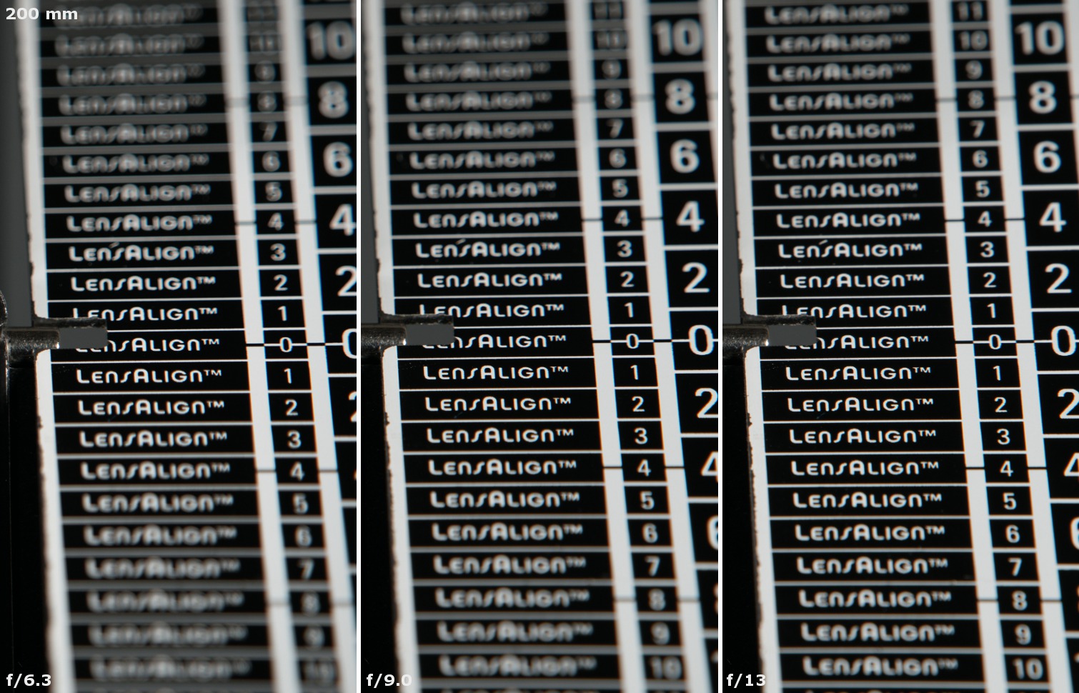

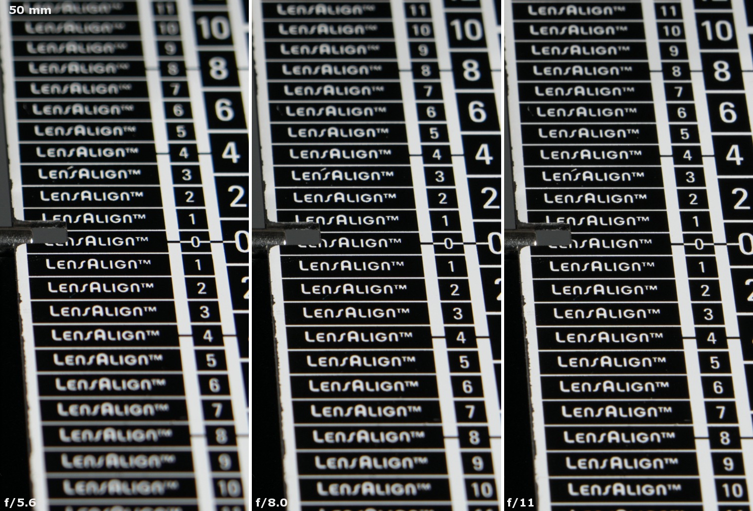

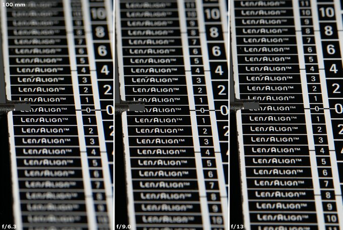

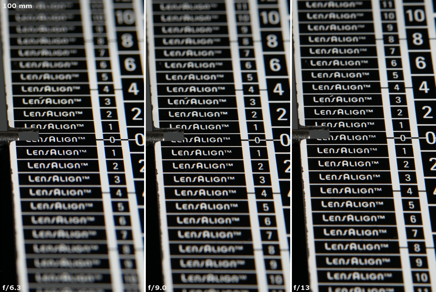

Przy świetle, jakie oferuje nam testowana Sigma, nie spodziewaliśmy się istotnych problemów z podłużną aberracją chromatyczną. I faktycznie ich nie ma. Zdjęcia otrzymane na ogniskowych 50, 100 i 200 mm, gdzie o uzyskanie małej głębi ostrości jest łatwiej, nawet na maksymalnym otworze względnym wyglądają dobrze i nie pokazują zauważalnych zabarwień w dalekich i bliskich obszarach nieostrości.

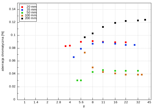

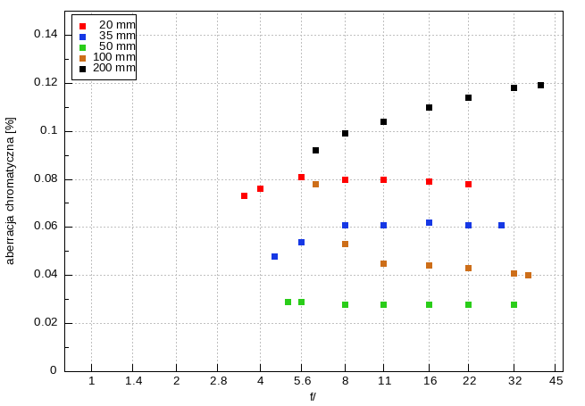

Trochę inaczej wygląda sprawa z poprzeczną aberracją, której przebieg, odpowiednio na brzegu matrycy APS-C/DX oraz brzegu pełnej klatki, prezentują dwa poniższe wykresy.

Absolutnie żadnych problemów z omawianą wadą nie zobaczymy na ogniskowej 50 mm, gdzie jest ona po prostu bardzo mała. Powodów do niepokoju nie dają też ogniskowe 35 i 100 mm, gdzie mamy przebiegi leżące na granicy poziomu bardzo małego i małego.
Poprzeczna aberracja chromatyczna najbardziej daje się we znaki na obu krańcach zakresu ogniskowych. Na szczęście na 20 mm nie jest jeszcze uciążliwa, bo jej przebieg słabo zależy od wartości przysłony i znajduje się na granicy poziomów małego i średniego. Tego samego nie możemy jednak powiedzieć o ogniskowej 200 mm. Tam zależność od wartości przysłony jest wyraźna, bo wada ta przyrasta, zaczynając od granicy wartości małych i średnich dla okolic maksymalnego otworu względnego i kończąc na poziomie zbliżającym się do dużego po mocniejszym przymknięciu przysłony. To zachowanie wyjaśnia nam, dlaczego właśnie ogniskowa 200 mm miała problemy z dostarczeniem dobrej rozdzielczości na brzegu kadru.
Trzeba jednak przyznać, że największe wartości aberracji chromatycznej, czyli takie, które mogą być uciążliwe na naszych zdjęciach, pojawiają się dopiero na przysłonach od f/16 w górę. Tymczasem znaczna większość zdjęć, jakie wykonamy na 200 mm, będzie wykorzystywała przysłony z przedziału od f/6.3 do f/11, gdzie aberracja wciąż jest średnia i daje się tam przejść nad nią do porządku dziennego. Znów mamy więc tutaj pewnego rodzaju kompromis, ale ponownie wybrany umiejętnie, tak aby w rzeczywistych zastosowaniach bolał nas jak najmniej. Brawo za rozsądne podejście!
