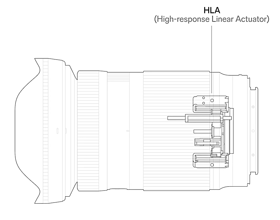

Sigma C 20-200 mm f/3.5-6.3 DG wyposażona została w liniowy napęd HLA (High-Response Linear Actuator), dzięki czemu autofokus ma pracować błyskawicznie i bardzo cicho.

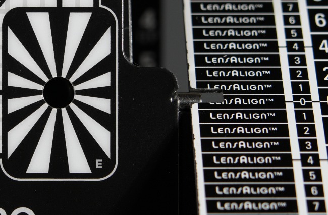

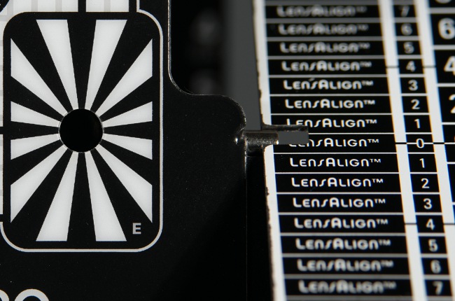

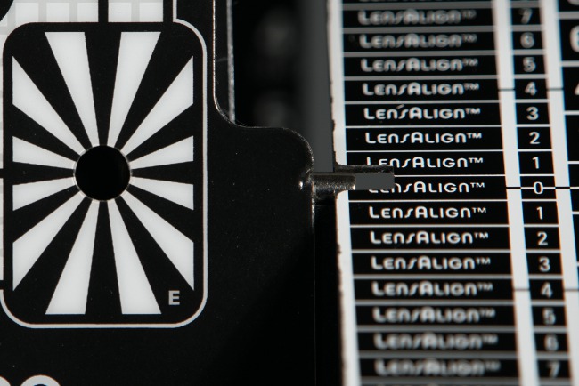

Oceny pracy mechanizmu ustawiającego ostrość testowanej Sigmy dokonaliśmy podłączając ją do aparatów Sony A7R IIIa oraz Sony A7R V. W obu przypadkach ów mechanizm pracował całkowicie bezgłośnie i szybko. Najpierw sprawdziliśmy go używając trybu AF-S. Na ogniskowej 20 mm przebieg całego zakresu odległości i potwierdzenie ostrości było błyskawiczne, bo zajmowało co najwyżej 0.2 sekundy i to niezależnie od kierunku pracy. Na 200 mm ten czas wydłużał się do 0.5-0.6 sekundy. Sytuacja zmieniała się trochę po wybraniu trybu AF-C. Zachowanie na ogniskowej 20 mm trudno było już wyraźnie przyspieszyć, ale czas pracy na 200 mm skrócił się około dwukrotnie. Śmiało można więc powiedzieć, że tempo pracy autofokusa Sigmy 20-200 mm jest znakomite.
Mechanizm ustawiania ostrości nie stwarzał też żadnych problemów pod względem celności. Pracowaliśmy z tym obiektywem bardzo dużo, w studio głównie z Sony A7R IIIa, natomiast w plenerze z Sony A7R V, gdzie do wykonania mieliśmy ogromną liczbę ujęć, bo chcieliśmy pokazać zachowanie na różnych przysłonach i ogniskowych, zarówno dla plików nieskorygowanych, jak i tych poddanych korekcie. We wszystkich okolicznościach autofokus pracował prawidłowo i nie dawał nam powodów do narzekań.
Poniższe zdjęcia pokazują, że, niezależnie od użytej ogniskowej, Sigma C 20-200 mm f/3.5-6.3 DG nie miała tendencji do ustawiania ostrości przed lub za właściwym obiektem.
