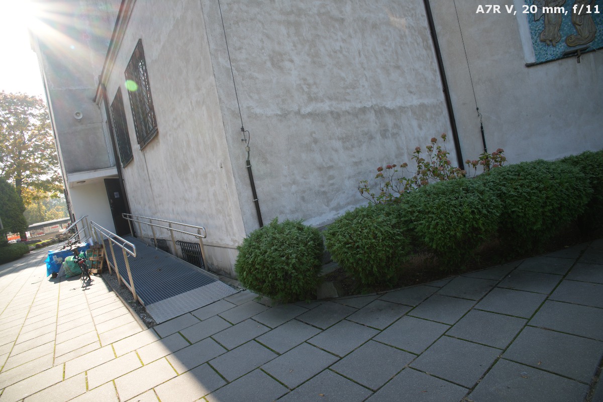

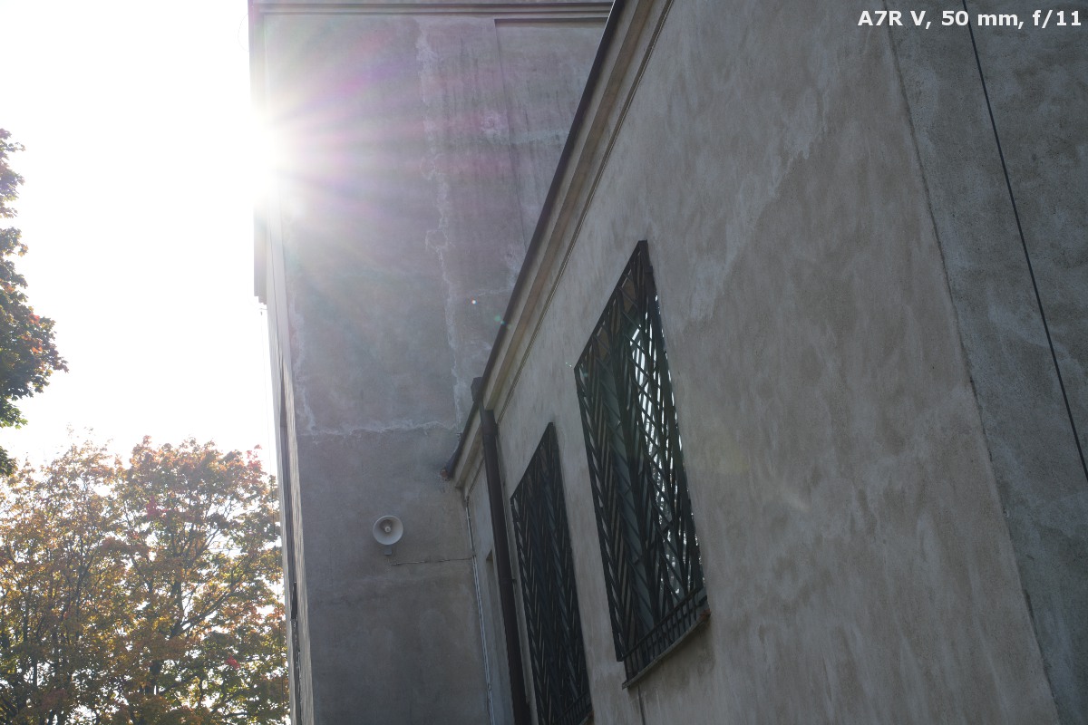

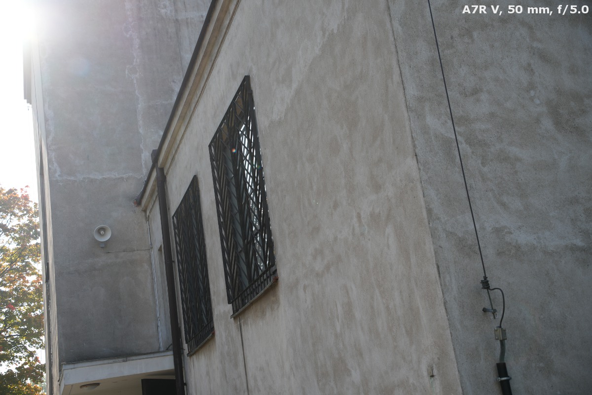

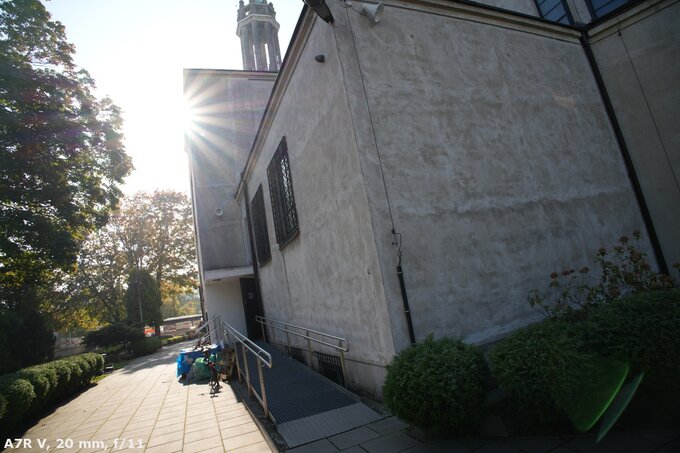

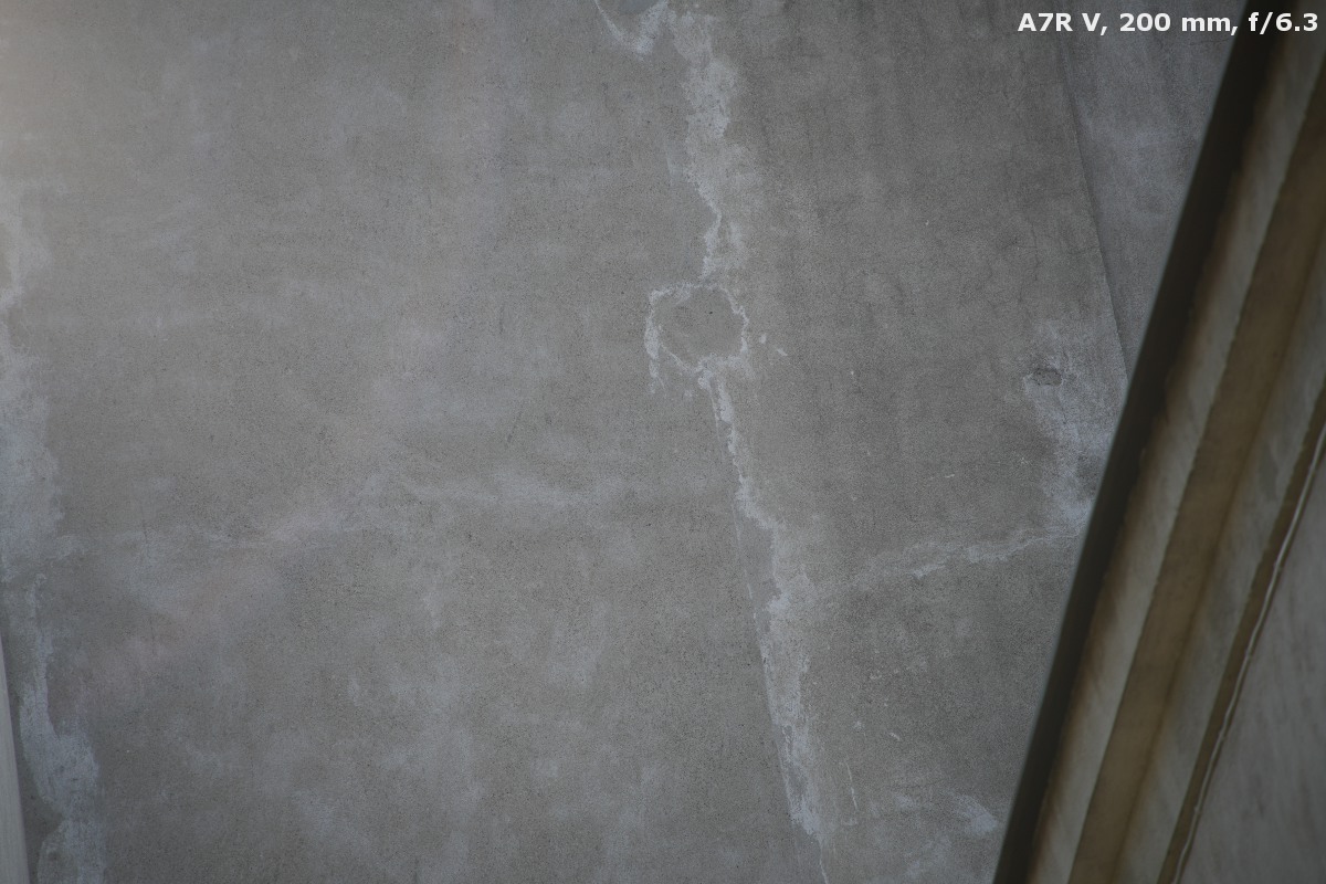

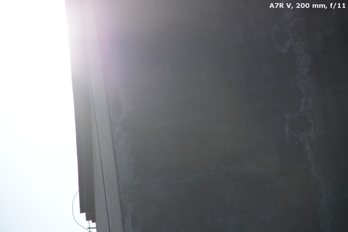

W kategorii pracy pod ostre światło Sigma miała zwieszoną poprzeczkę naprawdę wysoko. Przede wszystkim, mamy do czynienia z obiektywem, który ma do obsłużenia naprawdę imponujący zakres kątów widzenia. To wymusza użycie skomplikowanego układu optycznego, w którym zastosowano aż 14 grup optycznych, a to oznacza istnienie aż 28 granic powietrze-szkło, na których może dochodzić do niechcianych odbić światła. Jakby tego było mało, przy tak dużym zakresie ogniskowych, ten układ musi bardzo mocno się zmieniać, co utrudnia wstawianie przysłon oraz karbowań.
Pomimo tego wszystkiego, Sigma C 20-200 mm f/3.5-6.3 DG poradziła sobie w tej kategorii naprawdę dobrze. Odblaski daje się, co prawda, złapać, ale są one nieliczne i nie mają dużej intensywności. Co więcej, nigdzie nie widać globalnych spadków kontrastu. Jestem naprawdę mile zaskoczony, bo spodziewałem się tutaj gorszych osiągów. Brawo Sigma!
