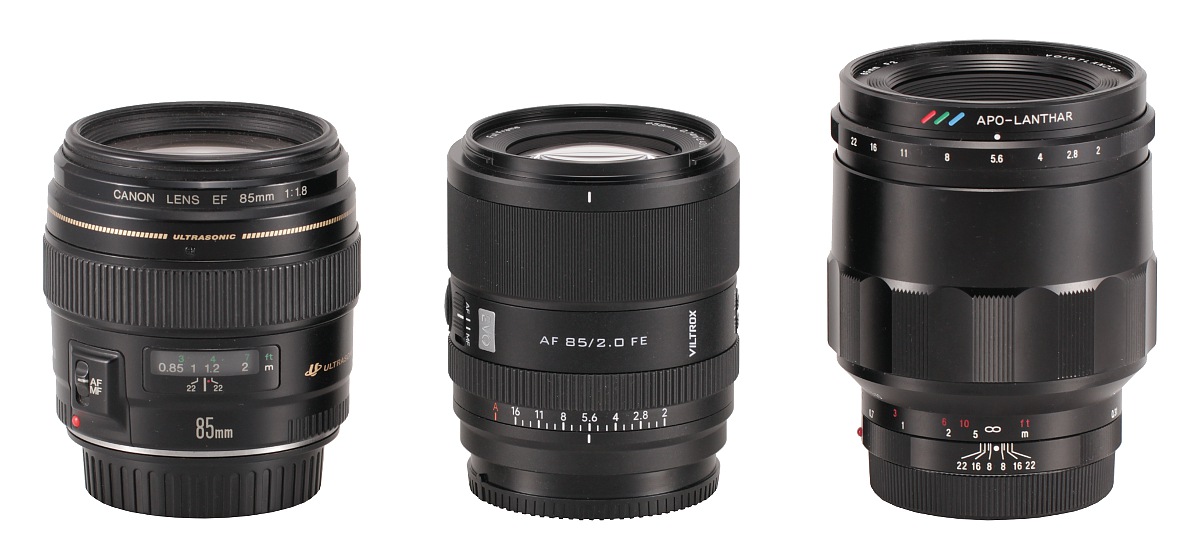

Na poniższym zdjęciu Viltrox AF 85 mm f/2 EVO stoi pomiędzy lustrzankowym Canonem EF 85 mm f/1.8 USM, a Voigtlanderem Apo-Lantharem 2/65 Macro. Ten ostatni obiektyw jest tutaj ewidentnie największy i na dodatek zwiększa swoje rozmiary wraz z ustawianiem ostrości oraz nie ma autofokusa. Jako jedyny w tej grupie oferuje jednak opcję makro.

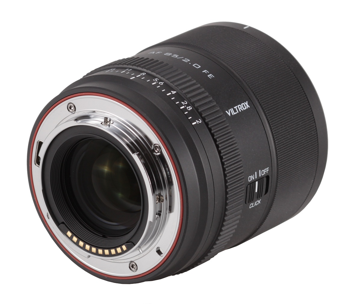

Testowany obiektyw rozpoczyna się metalowym bagnetem wyposażonym w wejście USB-C umożliwiające szybką aktualizację oprogramowania. Ów bagnet otacza styki i czarną, wykonaną z tworzywa sztucznego oraz karbowaną tulejkę, wewnątrz której znajdziemy tylną soczewkę obiektywu. Jest ona nieruchoma i ma średnicę 30 mm. Od tej strony wszystko więc wygląda bardzo dobrze.
Viltrox AF 85 mm f/2 EVO - Budowa i jakość wykonania
Pierwszym elementem właściwego korpusu Viltroksa 2/85 EVO jest czarny, metalowy, nieruchomy i zwiększający swoją średnicę pierścień, na którym znajdziemy czerwoną kropkę ułatwiającą mocowanie obiektywu do aparatu, numer seryjny oraz informację o miejscu produkcji, którym w tym przypadku są Chiny.

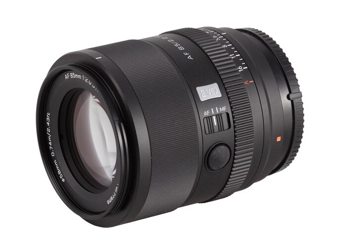

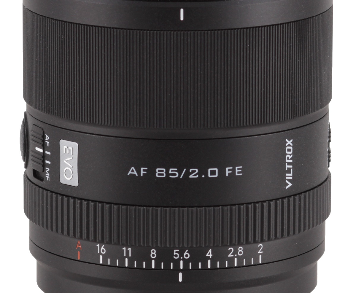

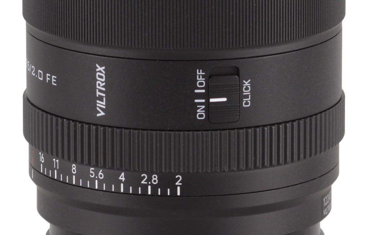

Następnie natrafimy na także metalowy i karbowany pierścień do zmiany przysłony, który ma szerokość 14 mm. Mamy na nim znaczniki wartości przysłon od f/2 do f/16 (z krokiem 1/3 EV) oraz wartość automatyczną A. Pierścień może pracować skokowo albo płynnie. Jego praca jest prawidłowa i niczego tutaj nie możemy zarzucić.
Idąc dalej znajdziemy napis "AF 85/2.0 FE" otoczony znaczkiem EVO z jednej strony i logotypem producenta z drugiej. Z boku umieszczono jeszcze przełącznik AF/MF, a pod nim okrągły przycisk funkcyjny. Natomiast po drugiej stronie mamy przełącznik CLICK ON/OFF, który służy do wyboru tryby pracy pierścienia do zmiany przysłony z płynnej na skokową.
Następnym elementem jest pierścień do manualnego ustawiania ostrości, który ma szerokość 24 mm i jest prawie w całości pokryty drobnym karbowaniem. Nie znajdziemy na nim żadnych znaczników skali odległości, ani głębi ostrości. Przebieg całego zakresu odległości wymaga obrotu pierścieniem o kąt ponad 300 stopni, co jest wartością sporą i pozwalającą na precyzyjne nastawy.

Kolejny element to metalowy i zmniejszający swoją średnicę pierścień, który kończy się bagnetem do mocowania osłony przeciwsłonecznej.
Przednia soczewka obiektywu jest nieruchoma, lekko wypukła i ma średnicę 40 mm. Otacza ją fragment obudowy z napisami i nierotujące mocowanie filtrów o średnicy 58 mm. Pośród napisów otaczających przednią soczewkę znajdziemy ten informujący o wspomnianej wcześniej średnicy filtrów, inny mówiący o minimalnym dystansie ustawiania ostrości (0.74m/2.43ft) oraz jeszcze kolejny z podstawowymi parametrami oraz skrótami technologii użytych w konstrukcji. W tym przypadku jest to STM oznaczające zastosowanie ultradźwiękowego silnika autofokusa, ED mówiące o użyciu odpowiednich soczewek oraz IF informujący o wewnętrznym ustawianiu ostrości. Dodatkowo mamy tam napis "Full Frame", który informuje nas, że obiektyw został zaprojektowany do współpracy z aparatami pełnoklatkowymi.

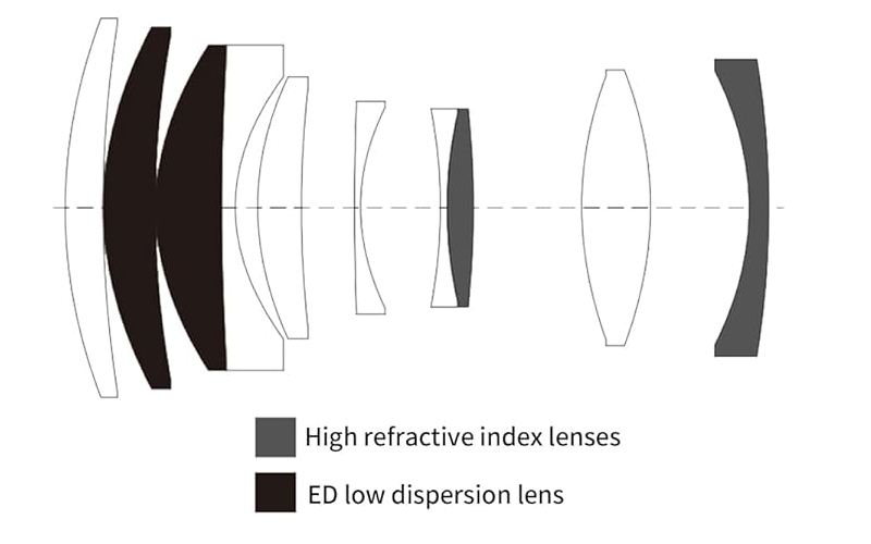

Jeśli chodzi o konstrukcję optyczną, mamy tutaj do czynienia z 10 soczewkami ustawionymi w 8 grupach. Pośród nich znajdziemy dwa elementy wykonane z niskodyspersyjnego szkła ED oraz także dwie soczewki, które wytworzono ze szkła o wysokim współczynniku załamania światła (HR). Producent nie pożałował więc elementów specjalnych, co jest godne odnotowania, jeśli weźmiemy pod uwagę bardzo przystępną cenę tego modelu, która sięga trochę ponad 1300 złotych. Wewnątrz znajdziemy jeszcze kołową przysłonę o dziewięciu listkach, którą możemy domknąć maksymalnie do wartości f/16.

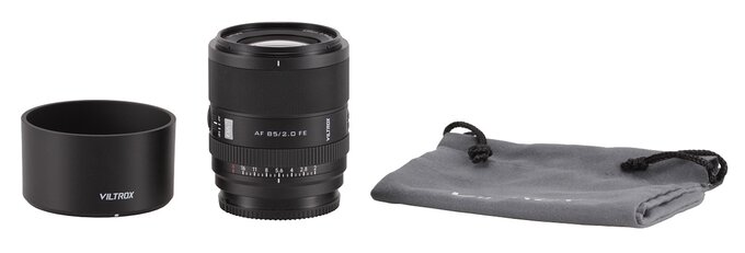

Kupujący dostaje w zestawie oba dekielki, osłonę przeciwsłoneczną oraz miękki futerał o przeciętnych możliwościach ochronnych.
