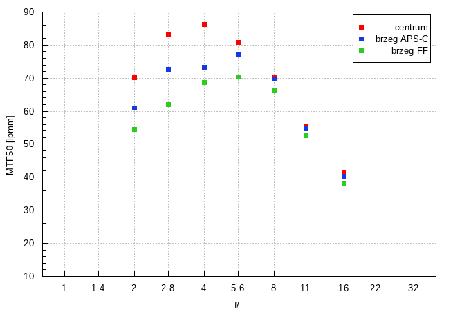

Zobaczmy, jak na tym tle prezentują się osiągi, jakie Viltrox AF 85 mm f/2 EVO uzyskał w centrum kadru, na brzegu matrycy APS-C/DX oraz na brzegu pełnej klatki.
Viltrox AF 85 mm f/2 EVO - Rozdzielczość obrazu
Wyniki w centrum kadru są naprawdę świetne. Już na maksymalnym otworze względnym jest przekroczony poziom 70 lpmm, na f/2.8 mamy do czynienia z bardzo wysoką wartością ponad 83 lpmm, a na f/4.0 dodatkowo zwiększa się ona do 86 lpmm. Jak dobrze te wyniki prezentują się na tle konkurencji, możemy ocenić spoglądając na kolejny wykres.

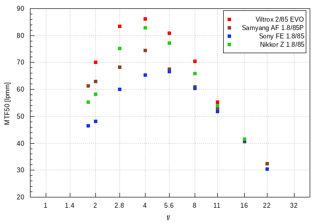

Viltrox, mimo że jest obiektywem najciemniejszym i najtańszym, rozstawia konkurentów po kątach. Nie ma litości nawet wobec najdroższego w tej stawce Nikkora, za którego trzeba zapłacić ponad dwa razy więcej.
Co ważne, dla świetnych osiągów w centrum kadru Viltrox wcale nie poświęca brzegów. Na skraju matrycy APS-C/DX wyniki wciąż są bardzo dobre i to od maksymalnego otworu względnego począwszy. Słabych punktów nie ma też na wymagającym brzegu pełnej klatki, gdzie na f/2.0 mamy do czynienia z rezultatem wynoszącym prawie 55 lpmm, a więc naprawdę dobrym. Co więcej, po przymknięciu przysłony jesteśmy w stanie dojść nawet do 70 lpmm. W zakresie przysłon od f/4.0 do f/8.0 mamy więc świetną jakość obrazu i to w całym kadrze.
Nie mam więc wątpliwości, żeby w podsumowaniu tego rozdziału określić uzyskane przez Viltroksa rezultaty jako wybitne. Naprawdę trudno uwierzyć, że wszystko to oferuje nam obiektyw, którego możemy nabyć w cenie niespełna 1400 złotych.

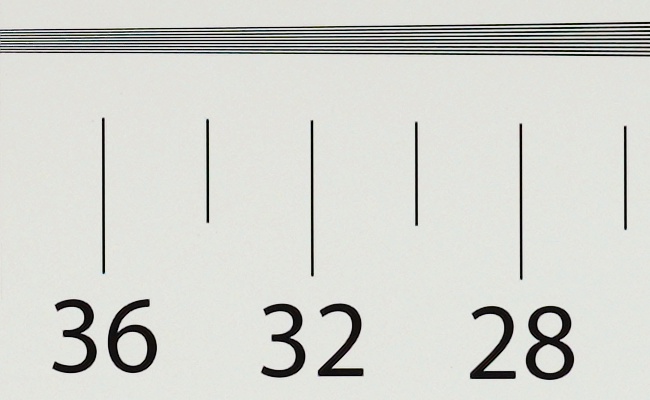

A7R IIIa, JPEG, 85 mm, f/2.0

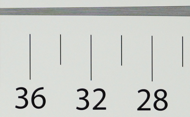

A7R IIIa, JPEG, 85 mm, f/4.0
