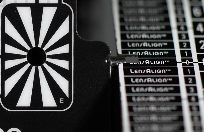

Autofokus Viltroksa 1.2/35 LAB przetestowaliśmy podłączając go do aparatów Sony A7R IIIa oraz Sony A7R V. Mechanizm pracuje tutaj prawie bezgłośnie. Owo prawie dotyczy głównie samej końcówki ustawiania ostrości. Gdy mechanizm dojedzie już do właściwego celu, z obiektywu dochodzi ciche i zmniejszające z czasem swoją intensywność bzyczenie. Brzmi to tak, jakby jakiś element po dojechaniu na właściwe miejsce jeszcze przez chwilę oscylował - ale nie objawia się to już zmianą położenia ogniska.
Mechanizm nie należy do demonów szybkości, ale trudno nazwać go też wolnym. Przejazd całego zakresu i potwierdzenie ostrości zajmuje około 0.5-0.6 sekundy i jest to wartość pozwalająca na dość komfortową pracę. Z drugiej strony, od obiektywu o reporterskich parametrach można oczekiwać czasów na poziomie 0.3 sekundy lub nawet krótszych.
Jeśli chodzi o celność autofokusa, to tutaj Viltrox nie dał nam powodów do narzekań. Celność mechanizmu była dobra, niezależnie od tego, czy pracowaliśmy w terenie, czy w studio, a liczba pomyłek nie przekraczała 2-3%.
Nie zauważyliśmy także problemów z tendencją do ustawiania ostrości przed lub za właściwym obiektem.
