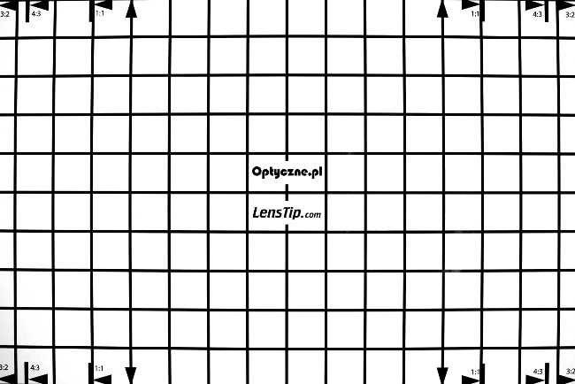

Współczesny i skomplikowany optycznie obiektyw o ogniskowej 35 mm powinien dobrze korygować dystorsję. O tym, że w przypadku Viltroksa AF 35 mm f/1.2 LAB tak nie będzie, świadczy już wynik uzyskany na mniejszej matrycy APS-C/DX, gdzie mamy dystorsję beczkową o wartości -1.32%. Nie jest to może duży rezultat, ale znam sporo 35-tek, które potrafią pokazywać mniejszy poziom nawet na pełnej klatce.

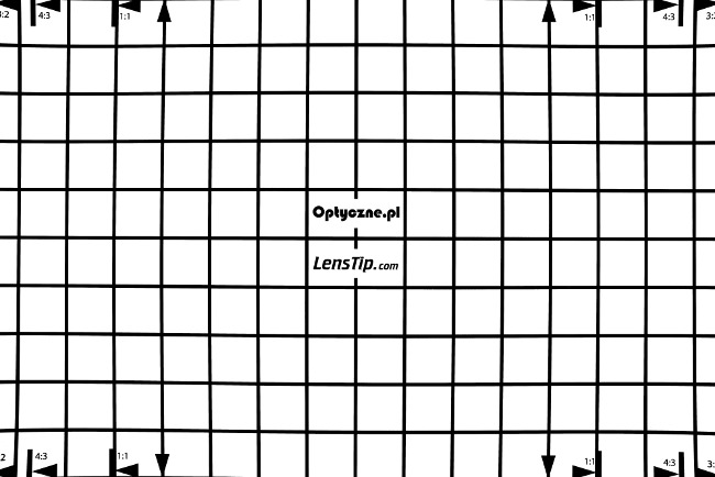

A skoro już wspomnieliśmy o pełnej klatce, to u testowanego Viltroksa dystorsja wynosi tam -1.05%, czyli formalnie jest mniejsza niż na matrycy APS-C/DX. Wyjaśnieniem tego pozornego paradoksu jest wprowadzenie dość paskudnej dystorsji falistej. Nie przypominam sobie obiektywu o ogniskowej 35 mm, który pokazywał podobnie duży poziom zniekształceń tego typu. O tym, jak duże są tutaj "wąsy", świadczy pomiar dystorsji ograniczony do obszaru wewnątrz znaczników 1:1, gdzie mamy do czynienia z beczką sięgającą -2.15%.
Od dużego i skomplikowanego optycznie obiektywu klasy 1.2/35 naprawdę można wymagać dobrego skorygowania dystorsji, a już na pewno nie oczekujemy tutaj sporych zniekształceń falistych. Szkoda, że konstruktorzy optyki Viltroksa zdecydowali się iść na skróty.
| Sony A7R IIIa, 35 mm, APS-C | |||
| Sony A7R IIIa, 35 mm, FF | |||
