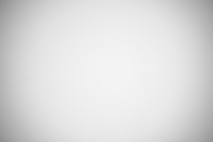

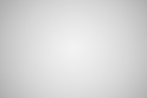

| A7R IIIa, APS-C, f/1.2 | A7R IIIa, APS-C, f/1.4 |
Nawet na maksymalnym otworze względnym winietowanie nie jest duże, bo sięga wartości 28% (-0.94 EV). Zmiana przysłony na f/1.4 zmniejsza omawianą wadę do 17% (-0.53 EV), natomiast na f/2.0 robi się ona prawie niezauważalna, bo spada tam do 10% (-0.30 EV).

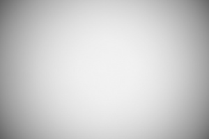

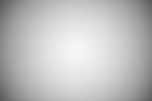

| A7R IIIa, FF, f/1.2 | A7R IIIa, FF, f/1.4 |
| A7R IIIa, FF, f/2.0 | A7R IIIa, FF, f/2.8 |

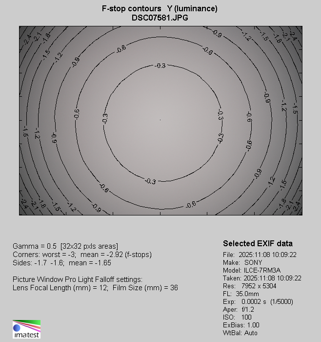

Na maksymalnym otworze względnym uzyskany przez nas wynik jest bardzo duży i sięga 64% (−2.92 EV). Jest to jednak rezultat zauważalnie niższy niż 73%, które pokazywała starsza Sigma A 35 mm f/1.2 DG DN.
Na f/1.4 omawiana wada sięga 57% (-2.46 EV), na f/2.0 spada do 41% (-1.52 EV), natomiast na f/2.8 wynosi 36% (-1.28 EV). Pewne problemy wciąż daje się zauważyć na przysłonie f/4.0, gdzie notujemy poziom 29% (-1.01 EV). Dalsze przymykanie przysłony nie daje już mierzalnych efektów.
| Sony A7R IIIa, JPEG, f/1.2 |
