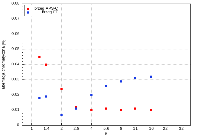

Zobaczmy teraz jak Viltrox AF 35 mm f/1.2 LAB koryguje poprzeczną aberrację chromatyczną. Jej przebieg, w zależności od użytego detektora oraz zastosowanej wartości przysłony, jest zaprezentowany poniżej.
Viltrox AF 35 mm f/1.2 LAB - Aberracja chromatyczna i sferyczna
Obserwowane tutaj osiągi są bardzo ciekawe. Na brzegu matrycy APS-C/DX aberracja najpierw bardzo szybko spada, by od przysłony f/2.8 utrzymywać się na stałym i znikomym poziomie 0.01%. Natomiast na brzegu pełnej klatki też mamy pierwotny spadek z minimalną wartością osiąganą na f/2.0, ale potem aberracja zaczyna sukcesywnie i konsekwentnie rosnąć. Nawet po mocnym przymknięciu przysłony dociera jednak tylko do okolic 0.03%, a więc wciąż jest bardzo mała.
W ogólności, pomimo dość nietypowych przebiegów, osiągane tutaj rezultaty są godne uznania, bo prawie wszystkie uzyskane wyniki są bardzo małe, a na poziom mały obiektyw wchodzi tylko w okolicach maksymalnego otworu względnego i brzegu matrycy APS-C/DX.

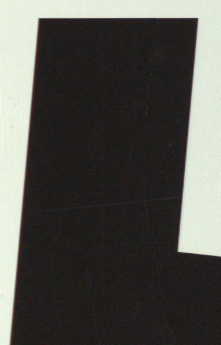

A7R IIIa, RAW, f/2.0 A7R IIIa, RAW, f/11.0

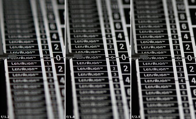

Pierwsze zdjęcia z niniejszego rozdziału nie pokazują najmniejszych śladów pływania ogniska. Natomiast rozogniskowane krążki światła sugerują, że aberracja sferyczna nie została skorygowana idealnie. Krążek uzyskany przed ogniskiem ma bowiem miękkie brzegi, a ten za ogniskiem pokazuje lekko zaakcentowaną otoczkę. Nie jest to jednak efekt duży.
A7R V, f/1.2, przed A7R V, f/1.2, za
Viltrox AF 35 mm f/1.2 LAB - Aberracja chromatyczna i sferyczna Viltrox AF 35 mm f/1.2 LAB - Aberracja chromatyczna i sferyczna
Warto jeszcze pamiętać, że świetna jakość obrazu uzyskiwana w okolicach maksymalnego otworu względnego oraz brak charakterystycznego zamglenia obrazu, które pojawia się w jasnych obiektywach o słabo skorygowanej aberracji sferycznej, świadczy o tym, że testowany Viltrox nie ma tutaj istotnych problemów. Co więcej, lekki poziom tej wady mógł zostać pozostawiony z premedytacją, aby zagwarantować ładniejszy wygląd nieostrości.
