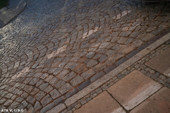

9. Odblaski

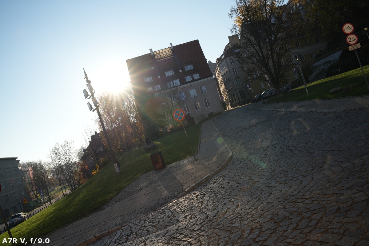

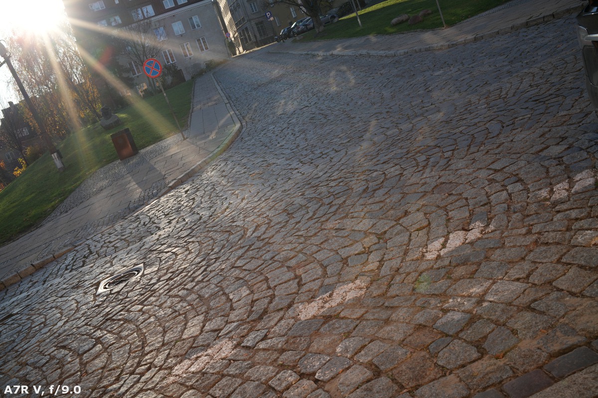

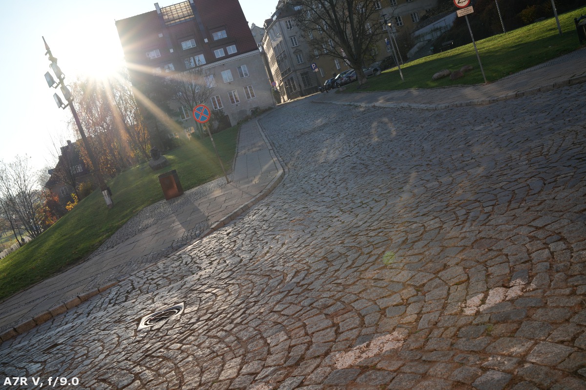

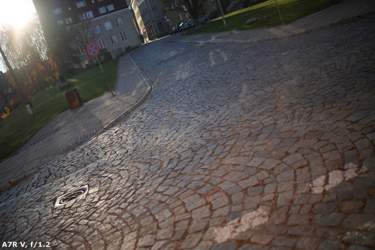

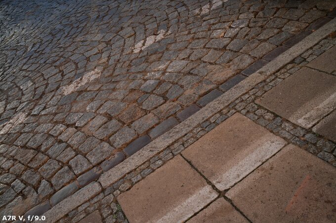

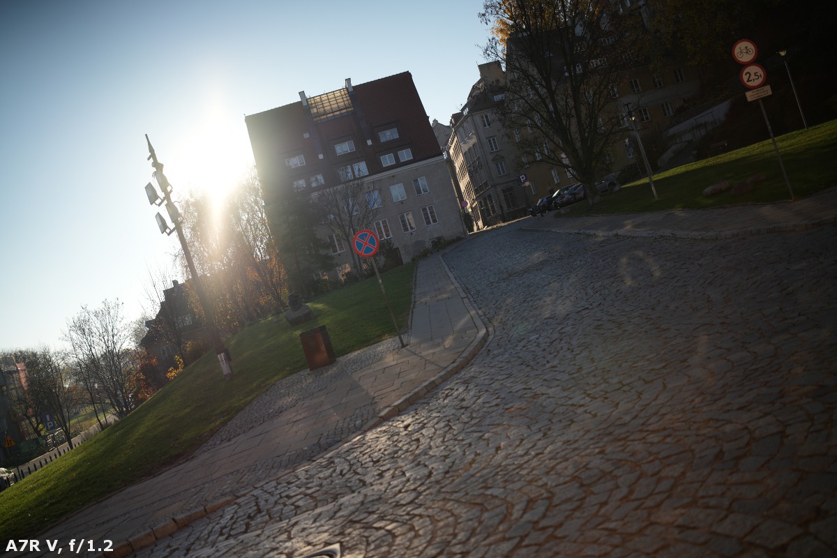

W kwestii pracy pod ostre światło chińscy i stosunkowo nowi na rynku producenci optyki dostają ode mnie zwykle sporo gorzkich słów, bo faktycznie ta kategoria sprawia im sporo problemów. Viltrox zdaje się jednak wyciągać wnioski, rozwijać się i coraz częściej jego zachowanie w tej kategorii robi się całkiem rozsądne.
Dokładnie tak jest w przypadku modelu AF 35 mm f/1.2 LAB, gdzie do pracy pod ostre światło nie można mieć nadmiernych zastrzeżeń. Na maksymalnym otworze względnym w ogólności jest dobrze, bo tam artefaktów świetlnych jest mało. Nawet jednak po mocniejszym przymknięciu przysłony zachowanie jest przyzwoite i odblaski nie dają się tam mocno we znaki. Wyjątki są w zasadzie dwa. Po pierwsze, gdy słońce znajduje się blisko kadru, wtedy pojawiają się trzy jaśniejsze promienie, które mogą trochę przeszkadzać na zdjęciach. Po drugie, nawet gdy słońce przesuniemy daleko poza kadr, w jego przeciwległym roku jesteśmy w stanie dojrzeć lekkie, czerwonawe przebarwienie.
Do ideału więc tutaj trochę brakuje, ale już na pewno nie można tej kategorii wpisać na listę wad.
Viltrox AF 35 mm f/1.2 LAB - Odblaski
