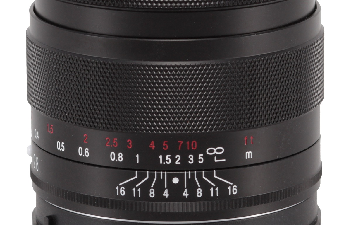

Voigtlander Apo Lanthar 2/28 to obiektyw manualny, więc ostrość ustawia się specjalnym pierścieniem, który ma szerokość 23 mm. Jego środkową część zajmuje spore karbowanie z bardzo drobną teksturą, które na dodatek jest zauważalnie wypukłe, więc gdy chwytami palcami ten fragment obiektywu, od razu jesteśmy w stanie wyczuć pierścień. Pod karbowaniem znajdziemy skalę odległości wyrażoną w stopach i w metrach. Pierścień pracuje równo i z należytym oporem. Przebieg całej skali wymaga obrotu nim o kąt około 140 stopni. To spora wartość pozwalająca na komfortową pracę.
Voigtlander Apo Lanthar 28 mm f/2 Aspherical - Ustawianie ostrości i oddychanie
W nastawach ma pomagać skala głębi ostrości, która zawiera znaczniki dla wartości od f/4.0 do f/16.
Praktyka pokazuje, że praca z Voigtlanderem jest przyjemna i osoba zaznajomiona z obiektywami manualnymi nie powinna mieć tutaj żadnych problemów. Oczywiście pomaga tutaj zauważalna głębia ostrości, którą uzyskujemy przy tym kącie widzenia oraz obecność styków, co zapewnia komunikację z korpusem i automatyczne powiększanie obrazu, gdy poruszymy pierścieniem ostrości.
