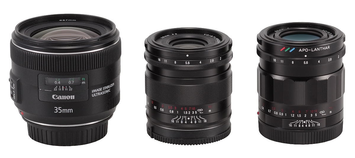

Na poniższym zdjęciu Voigtlander Apo Lanthar 28 mm f/2 Aspherical stoi pomiędzy lustrzankowym Canonem EF 35 mm f/2 USM oraz Apo Lantharem o parametrach 2/50. Ciekawe jest to, że model 2/28, dając najszerszy kąt widzenia przy tym samym świetle, jest tutaj instrumentem najmniejszym.

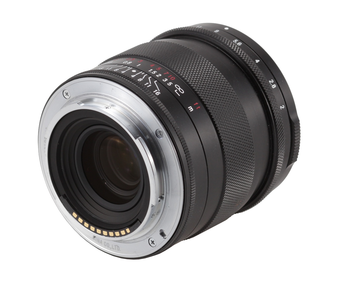

Testowany obiektyw rozpoczyna się metalowym bagnetem, który otacza styki i tylną soczewkę o średnicy 20 mm. Na metalowym obramowaniu bagnetu znajdziemy numer seryjny obiektywu i napis „COSINA CO., LTD.”. Tylna soczewka jest otoczona czarnym i dobrze zmatowionym materiałem. Gdy ostrość jest ustawiona na nieskończoność, znajduje się ona kilka milimetrów poniżej poziomu styków, a gdy przechodzimy do minimalnego dystansu ustawiania ostrości, chowa się na troszkę ponad 1 cm.

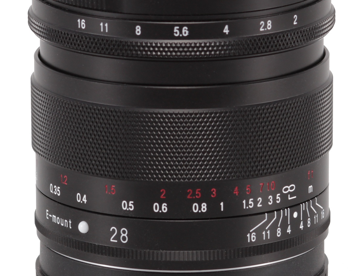

Właściwy korpus obiektywu jest metalowy i rozpoczyna się nieruchomym pierścieniem o szerokości 10 mm. Znajdziemy na nim skalę głębi ostrości ze znacznikami dla f/16, f/11, f/8, f/5.6 i f/4.0 (przy czym znacznik dla f/5.6, ze względu na brak miejsca, nie jest podpisany). Na całym obwodzie tego pierścienia mamy wąskie karbowanie mające ułatwić uchwyt. Nad nim znajdziemy liczbę 28 oznaczającą ogniskową obiektywu, białą kropkę ułatwiająca mocowanie obiektywu do aparatu i napis „E-mount”, a dalej kolejny napis „Lens made in Japan”.
Największą częścią obiektywu jest pierścień do manualnego ustawiania ostrości, który ma szerokość 23 mm. Jego środkową część zajmuje spore karbowanie z bardzo drobną teksturą. Pod nim znajdziemy skalę odległości wyrażoną w stopach i w metrach. Pierścień pracuje równo i z należytym oporem. Przebieg całej skali wymaga obrotu nim o kąt około 140 stopni. To spora wartość pozwalająca na komfortową pracę.

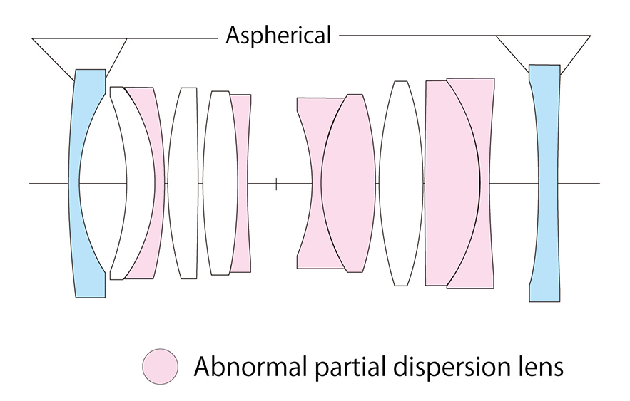

Jeśli chodzi o konstrukcję optyczną, mamy tutaj do czynienia z 12 soczewkami ustawionymi w 8 grupach. Sześć elementów wykonano ze szkła o anomalnej dyspersji, natomiast dwa są obustronnie asferyczne. Wewnątrz znajdziemy jeszcze przysłonę o aż 12 listkach, którą możemy domknąć maksymalnie do wartości f/16.
