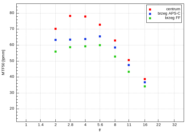

Zobaczmy, jak na tym tle prezentują się osiągi, które Voigtlander Apo Lanthar 28 mm f/2 Aspherical uzyskał w centrum kadru, na brzegu matrycy APS-C/DX oraz na brzegu pełnej klatki.
Voigtlander Apo Lanthar 28 mm f/2 Aspherical - Rozdzielczość obrazu
Jeśli chodzi o centrum kadru, to otrzymane tam wyniki są naprawdę świetne. Już na maksymalnym otworze względnym mamy do czynienia z bardzo wysokim poziomem ponad 70 mm, natomiast w okolicach przysłon f/2.8 i f/4.0 zmierzone przez nas rezultaty docierają do 78 lpmm. Nie ma tutaj, co prawda, rekordów rozdzielczości, ale trudno ich wymagać od obiektywu o takich rozmiarach i świetle.
Warto jeszcze przypomnieć, że konkurencyjny model Sony FE 28 mm f/2 na maksymalnym otworze względnym nie przekraczał 40 lpmm, a maksymalnie docierał do prawie 67 lpmm. W tej kwestii Voigtlander wypada więc znacznie lepiej.
Małe rozmiary Apo Lanthara powodowały nasz niepokój odnośnie zachowania na brzegu kadru, ale okazało się, że te obawy były niesłuszne. Voigtalnder radzi sobie zaskakująco dobrze zarówno na brzegu matrycy APS-C/DX, jak i na brzegu pełnej klatki. Zachowanie nie jest tam może klasyczne, bo MTF-y nie przyrastają albo przyrastają bardzo powoli wraz z początkowym przymykaniem przysłony. Jest to spowodowane specyficznym przebiegiem aberracji chromatycznej, o czym powiemy więcej w następnym rozdziale. Nie zmienia to faktu, że już od maksymalnego otworu względnego mamy tam wysokie wyniki, które nie wzbudzają żadnych zastrzeżeń.

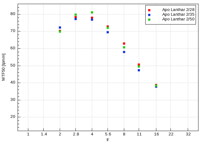

Zamiast porównywać Voigtalndera do konkurencji, zrobiliśmy trochę inne zestawienie. Mianowicie, porównaliśmy jego osiągi do innych testowanych przez nas Apo Lantharów.
Widać jak zwartą, a jednocześnie bardzo udaną pod względem osiągów jest ta linia produktów. Bardzo je cenię właśnie za to, że przy dobrych parametrach potrafią zachować umiarkowanie w wadze i rozmiarach, a jednocześnie nie okupić tego istotnym spadkiem rozdzielczości. Voigtlander Apo Lanthar 28 mm f/2 Aspherical świetnie wpisuje się w tę ideę i w żadnym wypadku nie odstaje od swoich wcześniej zaprezentowanych braci. Brawo!

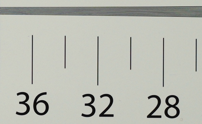

A7R IIIa, JPEG, 28 mm, f/2.0

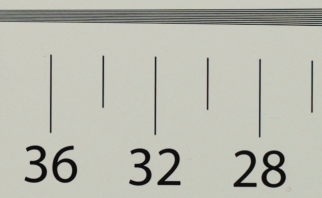

A7R IIIa, JPEG, 28 mm, f/2.8
