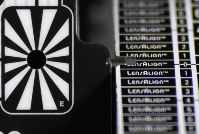

Testowany obiektyw został wyposażony w silnik Hyper VCM, dzięki czemu ustawianie ostrości ma być ciche i szybkie. Jeśli chodzi o głośność pracy, to faktycznie nie można tutaj mieć żadnych zastrzeżeń, bo podczas ustawiania ostrości obiektyw nie wydaje praktycznie żadnych dźwięków. W przypadku tempa pracy nie możemy tutaj mówić o jakimś demonie prędkości, ale uzyskiwane wyniki są naprawdę rozsądne, bo typowy czas przebiegu całego zakresu odległości i potwierdzenie ostrości zajmowało zwykle około 0.5 sekundy. Czas ten był bardzo podobny na obu korpusach użytych w teście, czyli Nikonie Z7 oraz Nikonie Z8.
Celność autofokusa była dobra, ale nie wybitna. Pomyłki zdarzały się zarówno podczas pracy w studio, jak i w plenerze, a ich liczba trzymała się poziomu 5-10%.
Jeśli chodzi o tendencję do ustawiania ostrości przed lub za właściwym obiektem, nie zauważyliśmy jej na żadnym korpusie użytym w teście.
Nikon Z8, f/1.4
