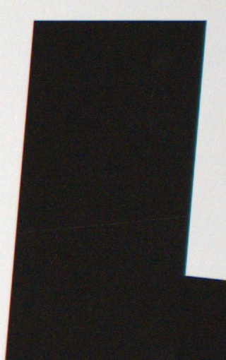

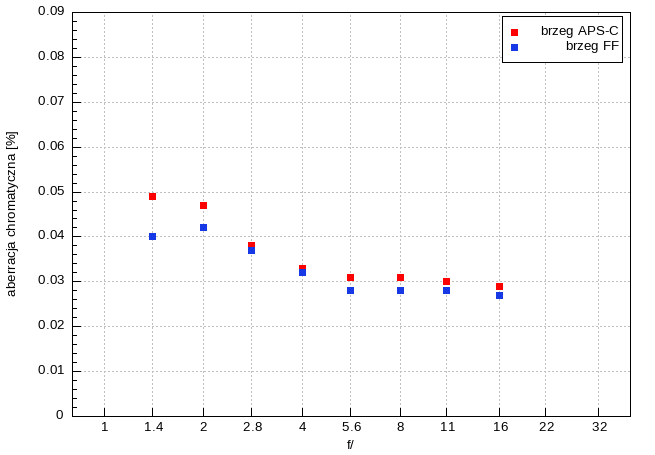

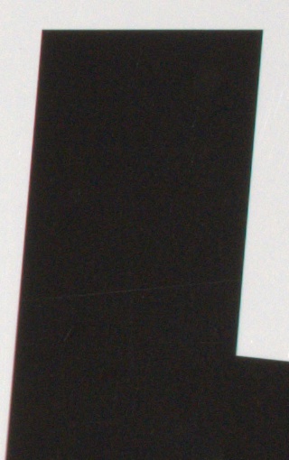

Sprawdźmy teraz, jak Viltrox AF 50 mm f/1.4 Pro koryguje poprzeczną aberrację chromatyczną. Odpowiedni wykres znajduje się poniżej.
Viltrox AF 50 mm f/1.4 Pro - Aberacja chromatyczna i sferyczna
Tutaj osiągi też są godne uznania. W bliskich okolicach maksymalnego otworu względnego mamy do czynienia z wartościami leżącymi w zakresie 0.04-0.05%, a więc położonymi na granicy poziomu bardzo małego i małego. Mocniejsze przymknięcie przysłony powoduje, że poziom ten robi się już wyłącznie bardzo mały. Brawo!
Warto jednak zaznaczyć, że w tej kategorii poprzeczka była przez konkurentów zawieszona bardzo wysoko, bo tylko Nikkor Z 50 mm f/1.4 i Samyang AF 50 mm f/1.4 FE II poczynały sobie tutaj trochę gorzej. Panasonic Lumix S Pro 50 mm f/1.4, Sigma A 50 mm f/1.4 DG DN oraz Sony FE 50 mm f/1.4 GM pokazywały rezultaty równie dobre lub nawet lepsze niż Viltrox.
Z8, RAW, f/1.4 Z8, RAW, f/11.0
Viltrox AF 50 mm f/1.4 Pro - Aberacja chromatyczna i sferyczna Viltrox AF 50 mm f/1.4 Pro - Aberacja chromatyczna i sferyczna

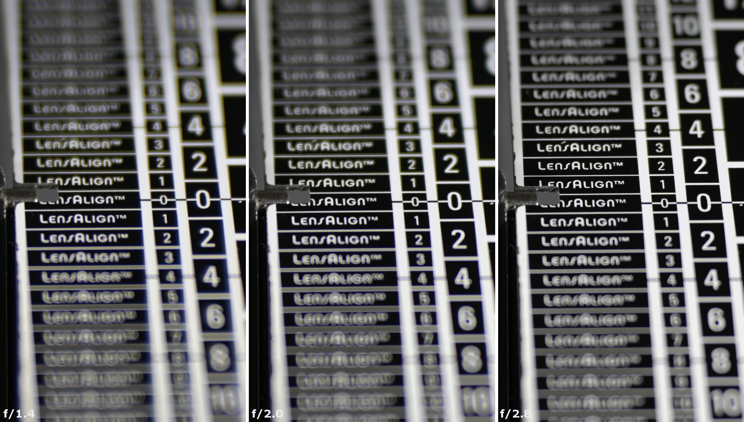

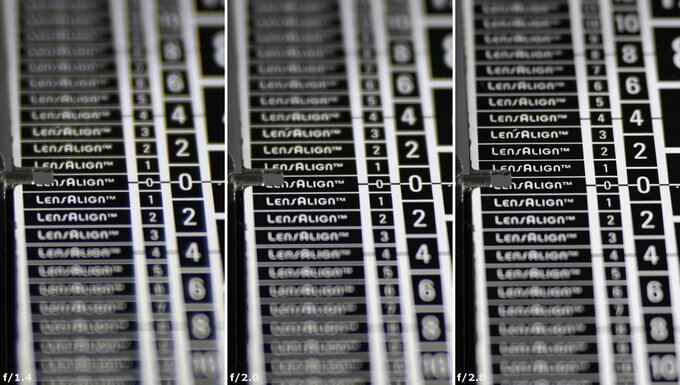

Aberracja sferyczna
Na pierwszych zdjęciach z niniejszego rozdziału jesteśmy w stanie dojrzeć efekt pływania ogniska. Co ciekawe, jest on praktycznie niezauważalny przy przejściu od f/1.4 do f/2.0 i robi się wyraźnie większy po dalszym przymknięciu przysłony do f/2.8.
Problemy z aberracją sferyczną są też lekko widoczne w wyglądzie rozogniskowanych krążków światła uzyskanych przed i za ogniskiem. Pierwszy z krążków pokazuje normalne brzegi, a drugi troszkę jaśniejszą obwódkę. To właśnie klasyczny objaw nieskorygowanej do końca aberracji sferycznej.
Świetne wyniki pod względem rozdzielczości, jakie zobaczyliśmy w centrum kadru oraz brak charakterystycznego "zamglenia" obrazu w okolicach maksymalnego otworu względnego wskazują jednak, że aberracja sferyczna nie może być duża.
