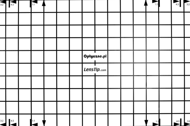

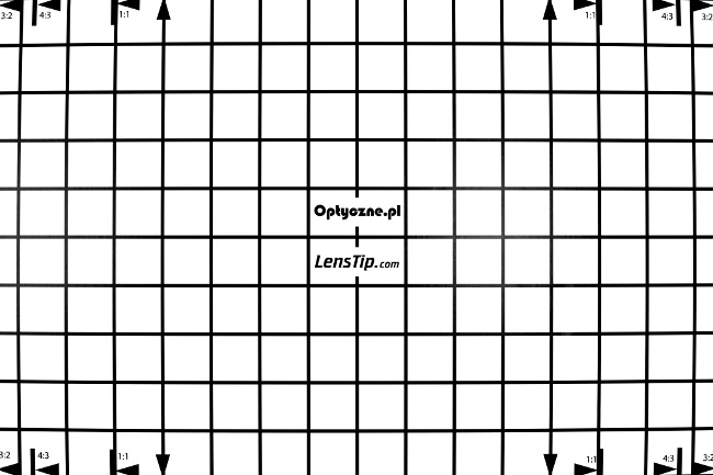

Dystorsja

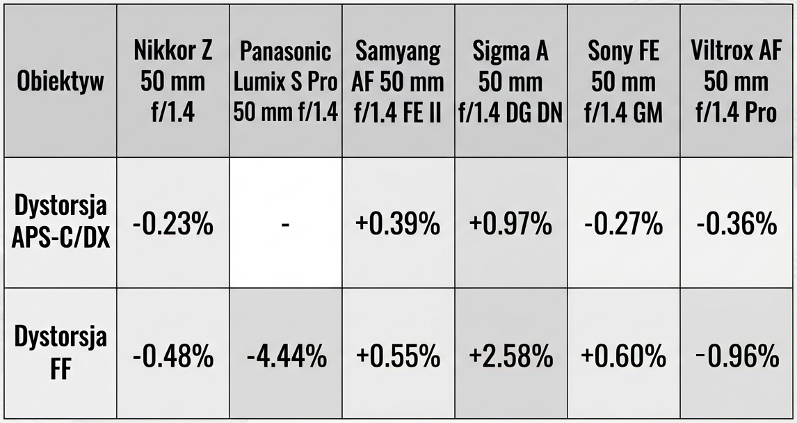

Współczesny i skomplikowany optycznie obiektyw o ogniskowej 50 mm powinien dobrze korygować dystorsję. Na szczęście VIltrox AF 50 mm f/1.4 Pro zachowuje się tutaj prawidłowo, a jego konstruktorzy nie zdecydowali się na wspomaganie oprogramowaniem aparatu. Na mniejszej matrycy APS-C/DX mamy więc do czynienia z praktycznie niezauważalnymi zniekształceniami beczkowymi o wartości -0.36%. Na pełnej klatce rosną one do -0.96%, ale każdy wynik, który co do wartości bezwzględnej jest mniejszy od 1%, uznajemy za niewielki. Problemów nie ma więc tutaj praktycznie żadnych.
W tej kategorii kosztujący 2600 złotych Viltrox jest więc w stanie bardzo mocno zawstydzić prawie cztery razy droższego Panasonika S Pro 50 mm f/1.4, który zupełnie odpuścił sobie korygowanie tej wady. Viltrox wypada też wyraźnie lepiej od także droższej Sigmy A 50 mm f/1.4 DG DN, natomiast prezentuje się odrobinę gorzej od Nikkora Z 50 mm f/1.4, Sony FE 50 mm f/1.4 GM oraz Samyanga AF 50 mm f/1.4 FE II.

Nikon Z8, 50 mm, APS-C/DX

Nikon Z8, 50 mm, FF
Viltrox AF 50 mm f/1.4 Pro - Dystorsja i pole widzenia
