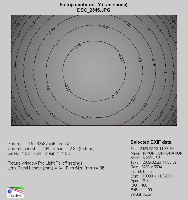

Na maksymalnym otworze względnym uzyskany przez nas wynik jest duży i sięga 56% (−2.35 EV). Warto jednak zaznaczyć, że konkurenci w postaci Nikkora, Samyanga, Sigmy oraz Sony notowali tutaj jeszcze gorsze wartości od 60% w górę. Tylko drogi i potężny Panasonic był w stanie spisywać się lepiej.
Na f/2.0 omawiana wada sięga 42% (-1.56 EV), na f/2.8 spada do 27% (-0.91 EV), natomiast na f/4.0 wynosi 21% (-0.68 EV). Na przysłonach f/5.6 i f/8.0 robi się praktycznie niezauważalna, bo odnotowane przez nas wyniki to odpowiednio 15% (-0.45 EV) oraz 10% (-0.32 EV).
| Nikon Z8, JPEG, f/1.4 |
