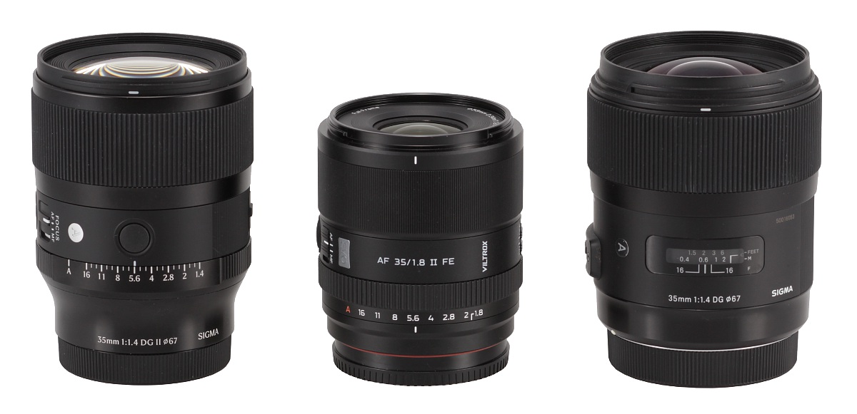

Na naszym rynku nie brakuje wyposażonych w autofokus i kryjących sensory pełnoklatkowe obiektywów klasy 1.8/35, więc nie mieliśmy żadnych problemów, żeby stworzyć niniejszą tabelę.
Patrząc na to zestawienie widać, że Viltrox jest tutaj obiektywem sporym i dość ciężkim. W tej kwestii wyprzedza go tylko Nikkor. Staje się to jednak do pewnego stopnia zrozumiałe, gdy spojrzymy na konstrukcję optyczną, która w przypadku Viltroksa jest najbardziej skomplikowana. Viltrox wyróżnia się negatywnie najgorszą wartością minimalnego dystansu ustawiania ostrości. Pod względem pozostałych parametrów wygląda już podobnie do swojej bezpośredniej konkurencji.
Na poniższym zdjęciu Viltrox AF 35 mm f/1.8 EVO stoi pomiędzy modelami 1.4/35 od Sigmy. Po lewej mamy nową Sigmę A 35 mm f/1.4 DG II, natomiast po prawej starszą i lustrzankową Sigmę A 35 mm f/1.4 DG HSM.

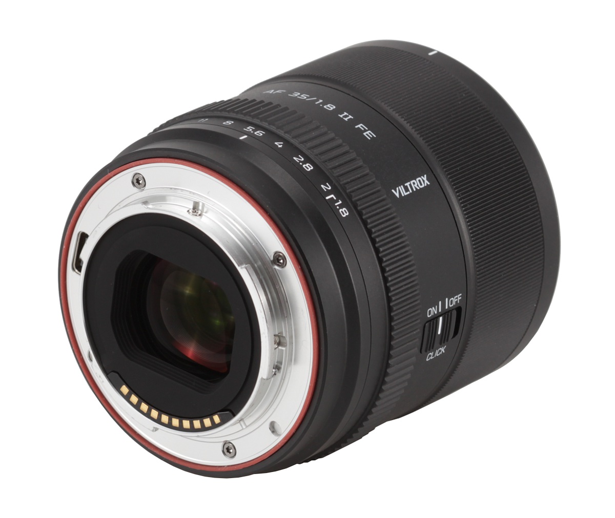

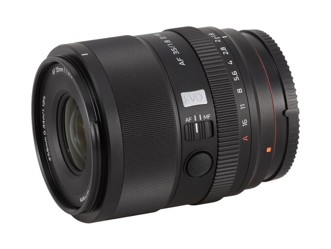

Testowany obiektyw rozpoczyna się metalowym bagnetem wyposażonym w złącze USB-C umożliwiające szybką aktualizację oprogramowania. Ów bagnet otacza styki oraz czarną, wykonaną z tworzywa sztucznego ramkę o zaokrąglonych rogach i rozmiarach 26 × 19 mm, wewnątrz której znajdziemy tylną soczewkę obiektywu. Jest ona nieruchoma i ma średnicę 28 mm. Od tej strony wszystko więc wygląda bardzo dobrze.
Viltrox AF 35 mm f/1.8 EVO - Budowa i jakość wykonania

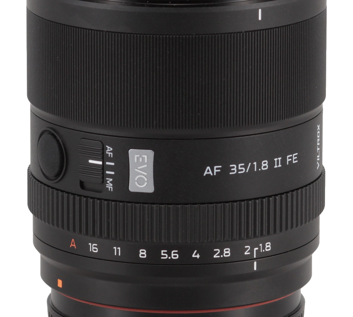

Pierwszym elementem właściwego korpusu Viltroksa 1.8/35 EVO jest czarny, metalowy, nieruchomy i zwiększający swoją średnicę pierścień, na którym znajdziemy czerwoną kropkę ułatwiającą mocowanie obiektywu do aparatu, numer seryjny oraz informację o miejscu produkcji, którym w tym przypadku są Chiny.
Następnie natrafimy na także metalowy i karbowany pierścień do zmiany przysłony, który ma szerokość 14 mm. Mamy na nim znaczniki wartości przysłon od f/1.8 do f/16 (z krokiem 1/3 EV) oraz wartość automatyczną A. Pierścień może pracować skokowo albo płynnie. Jego praca jest prawidłowa i niczego tutaj nie możemy zarzucić.
Idąc dalej, znajdziemy napis "AF 35/1.8 II FE" otoczony znaczkiem EVO z jednej strony i logotypem producenta z drugiej. Z boku umieszczono jeszcze przełącznik AF/MF, a pod nim okrągły przycisk funkcyjny. Natomiast po drugiej stronie mamy przełącznik CLICK ON/OFF, który służy do wyboru tryby pracy pierścienia do zmiany przysłony z płynnej na skokową.
Następnym elementem jest pierścień do manualnego ustawiania ostrości, który ma szerokość 24 mm i jest prawie w całości pokryty drobnym karbowaniem. Nie znajdziemy na nim żadnych znaczników skali odległości ani głębi ostrości. Nawet przy szybkim kręceniu przebieg całego zakresu odległości wymaga obrotu pierścieniem o kąt ponad 300 stopni, co jest wartością sporą i pozwalającą na precyzyjne nastawy.
Kolejny element to metalowy i zmniejszający swoją średnicę pierścień, który kończy się bagnetem do mocowania osłony przeciwsłonecznej.
Przednia soczewka obiektywu jest nieruchoma, lekko wypukła i ma średnicę 29 mm. Otacza ją fragment obudowy z napisami i nierotujące mocowanie filtrów o średnicy 58 mm. Pośród napisów otaczających przednią soczewkę znajdziemy ten informujący o wspomnianej wcześniej średnicy filtrów, inny mówiący o minimalnym dystansie ustawiania ostrości (0.34m/1.12ft) oraz jeszcze kolejny z podstawowymi parametrami oraz skrótami technologii użytych w konstrukcji.
W tym przypadku jest to STM oznaczające zastosowanie krokowego silnika autofokusa, ED mówiące o użyciu odpowiednich soczewek, IF informujący o wewnętrznym ustawianiu ostrości oraz APO sugerujący wzorową korektę aberracji chromatycznej. Dodatkowo mamy tam napis "Full Frame", który informuje nas, że obiektyw został zaprojektowany do współpracy z aparatami pełnoklatkowymi.

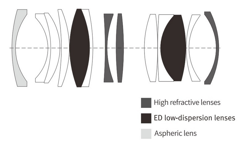

Jeśli chodzi o konstrukcję optyczną, mamy tutaj do czynienia z 13 soczewkami ustawionymi w 10 grupach. Pośród nich znajdziemy dwa elementy wykonane z niskodyspersyjnego szkła ED, trzy soczewki, które wytworzono ze szkła o wysokim współczynniku załamania światła (HR) oraz jeden element asferyczny. Producent nie pożałował więc elementów specjalnych, co jest godne odnotowania, jeśli weźmiemy pod uwagę przystępną cenę tego modelu, która sięga 1900 złotych. Wewnątrz znajdziemy jeszcze kołową przysłonę o dziewięciu listkach, którą możemy domknąć maksymalnie do wartości f/16.

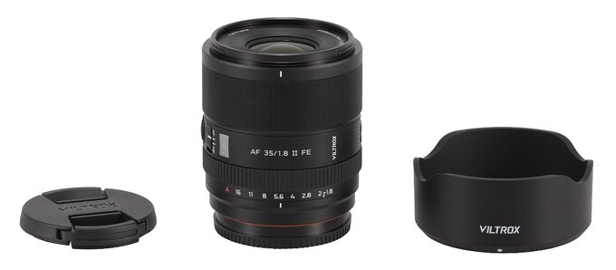

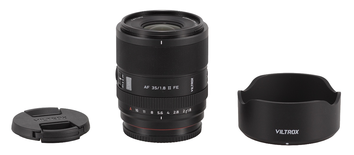

Kupujący dostaje w zestawie oba dekielki, osłonę przeciwsłoneczną oraz miękki futerał o przeciętnych możliwościach ochronnych.
