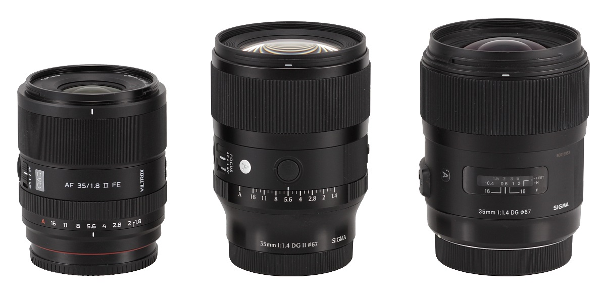

Na poniższym zdjęciu Sigma A 35 mm f/1.4 DG II stoi pomiędzy Viltroksem AF 35 mm f/1.8 EVO oraz lustrzankową Sigmą A 35 mm f/1.4 DG HSM.

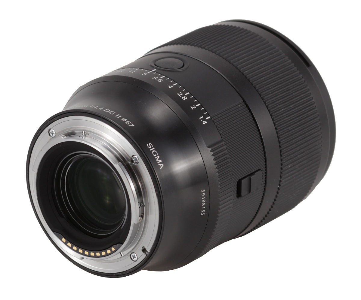

Testowany obiektyw rozpoczyna się metalowym bagnetem, który otacza styki i tylną, nieruchomą soczewkę o średnicy 27 mm. Soczewka ta leży dosłownie kilka milimetrów poniżej styków i znajduje się wewnątrz niewielkiego, ale czarnego i dobrze zmatowionego tubusu. Od tej strony wszystko wygląda więc bardzo dobrze.
Sigma A 35 mm f/1.4 DG II - Budowa i jakość wykonania
Pierwsza część właściwego korpusu obiektywu to gładki, czarny, metalowy pierścień, który płynnie i szybko powiększa swoją średnicę. Znajdziemy na nim białą kropkę ułatwiającą mocowanie obiektywu do aparatu, znak „026” oznaczający rok modelowy instrumentu, numer seryjny oraz napis „MADE IN JAPAN”, a także zakres pracy mechanizmu ustawiającego ostrość: „0.28M/0.92FEET–∞”.
Co ciekawe, w tym modelu przewędrował tutaj także napis z głównymi parametrami obiektywu i logotypem producenta. Te elementy były poprzednio umieszczone wyżej.

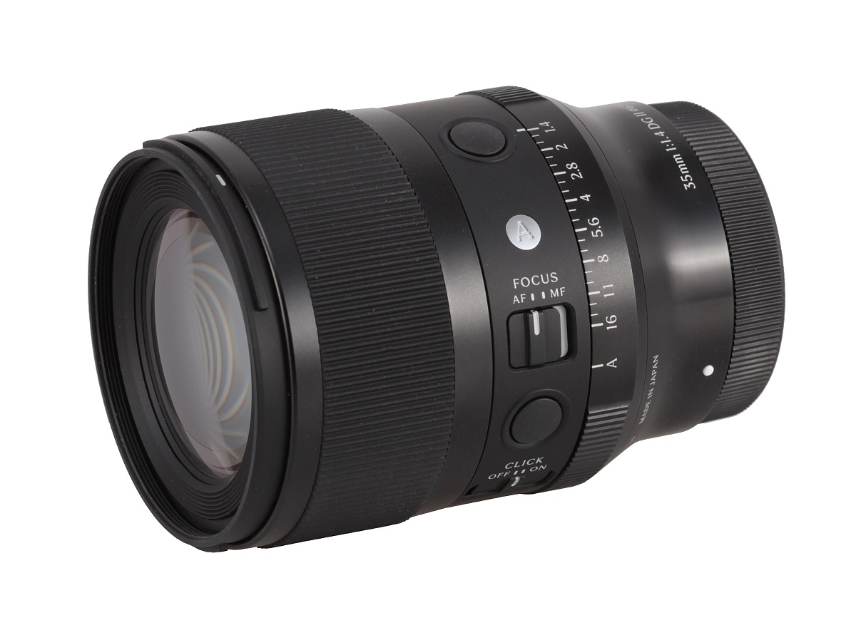

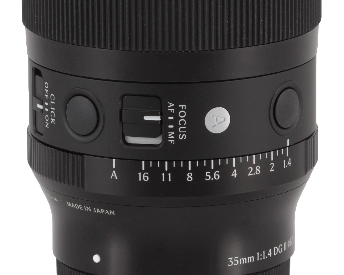

Następnym elementem jest pierścień do zmiany wartości przysłony, który ma szerokość 11 mm. Większą jego część zajmuje karbowanie, ale znajdziemy tam też znaczniki przysłony dla wartości od f/16 do f/1.4 oraz wartość „A” (automat). Pierścień pracuje ze skokiem 1/3 EV, ale można też przełączyć go w tryb płynnej zmiany. Praca z nim jest bardzo komfortowa i trudno tutaj mieć jakiekolwiek zastrzeżenia.
Idąc dalej, natrafimy na nieruchomy i pokryty tworzywem sztucznym element, na którym w poprzednich stałkach Sigmy widniało logo firmy, nazwa i parametry obiektywu i jego numer seryjny, ale w tym modelu te elementy przewędrowały na metalowy pierścień bliższy bagnetowi. Ich miejsce zajął za to jeden z okrągłych przycisków AFL, który pozwala na przywołanie odpowiedniej pozycji autofokusa, ale jednocześnie mogą mu być przypisane inne funkcje.
Drugi z tych przycisków znajduje się pomiędzy przełącznikiem AF/MF FOCUS, który służy do wyboru trybu pracy mechanizmu ustawiającego ostrość oraz CLICK OFF/ON, który ustawia tryb pracy pierścienia przysłon. Na opisywanym pierścieniu znajdziemy jeszcze drobne karbowanie, symbol „A”, który oznacza zaklasyfikowanie instrumentu do linii Art, oraz przełącznik blokady pierścienia przysłon albo na pozycji A, albo w przedziale od f/1.4 do f/16.
Kolejną częścią korpusu obiektywu jest pierścień do manualnego ustawiania ostrości, który ma szerokość 33 mm i w większości pokryty jest karbowaniem. Nie znajdziemy przy nim żadnej skali odległości lub głębi ostrości. Pierścień ten pracuje z przełożeniem elektronicznym, a jego praca jest bardzo płynna, ale jednocześnie zapewniająca właściwy opór. Zakres roboczy zależy od szybkości obrotu. Przy szybkim kręceniu wynosi on około 180 stopni, przy wolniejszym jesteśmy w stanie dojść do nawet 280 stopni. To wartości pozwalające na bardzo precyzyjne nastawy.
Obudowa obiektywu kończy się krótkim, nieruchomym pierścieniem, który przechodzi w bagnet do mocowania dołączonej w zestawie osłony przeciwsłonecznej. Przednia soczewka ma średnicę 45 mm, jest lekko wypukła, nieruchoma oraz otoczona nierotującym mocowaniem filtrów o średnicy 67 mm.
Obiektyw jest uszczelniony, a więc bryzgoszczelny i odporny na kurz, wilgoć oraz pył. Przednia soczewka została pokryta warstwami hydrofobowymi, które utrudniają przyleganie brudu, wilgoci i tłuszczu.
Producent chwali się tutaj zastosowaniem nowej powłoki antyodblaskowej AAC (Advanced Amorphous Coating), która charakteryzuje się warstwą amorficzną o niskim współczynniku załamania światła, w efekcie czego znacznemu zredukowaniu mają ulec wszelkie odbicia odpowiedzialne za powstawanie blików i flar, zapewniając wyjątkowo przejrzysty obraz o wysokim kontraście.

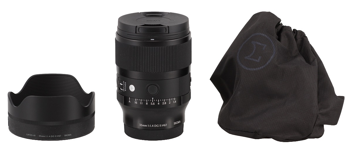

Kupujący dostaje w zestawie oba dekielki, tulipanową osłonę przeciwsłoneczną oraz miękki futerał o wątpliwych własnościach ochronnych.
