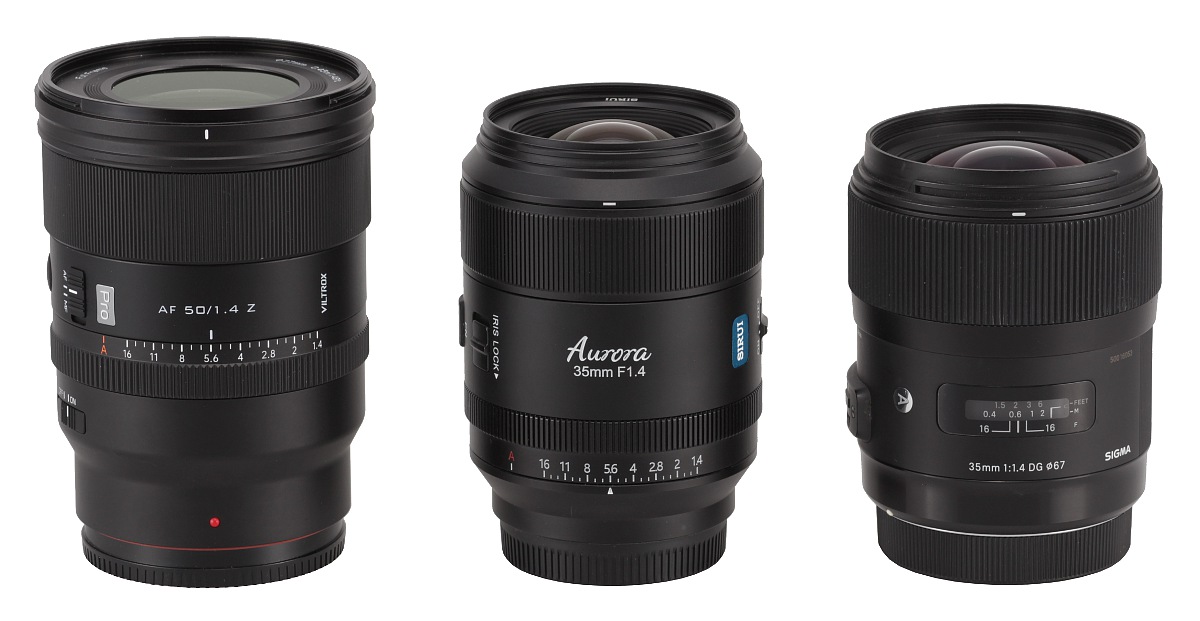

Niniejsza tabela prezentuje porównanie podstawowych własności Sirui Aurora 35 mm f/1.4 do innych modeli klasy 1.4/35 przeznaczonych do pełnoklatkowych bezlusterkowców. Jak widać, Aurora jest tutaj obiektywem najbardziej skomplikowanym optycznie, bo zawiera najwięcej soczewek. Jeśli chodzi o grupy optyczne, więcej ma ich tylko nowa Sigma. Sirui prowadzi też w kategorii liczby listków przysłony, natomiast odstaje w minimalnym dystansie ustawiania ostrości, gdzie notuje najgorszy wynik.
Waga Sirui jest dość typowa i mieści się w środku przedziału tego typu instrumentów. Dla odmiany omawiany obiektyw jest najdłuższy z całej stawki, a szerokością ustępuje tylko Canonowi.
Na poniższym zdjęciu Sirui Aurora 1.4/35 stoi pomiędzy Viltroksem AF 50 mm f/1.4 Pro i lustrzankową Sigmą A 35 mm f/1.4 DG HSM.

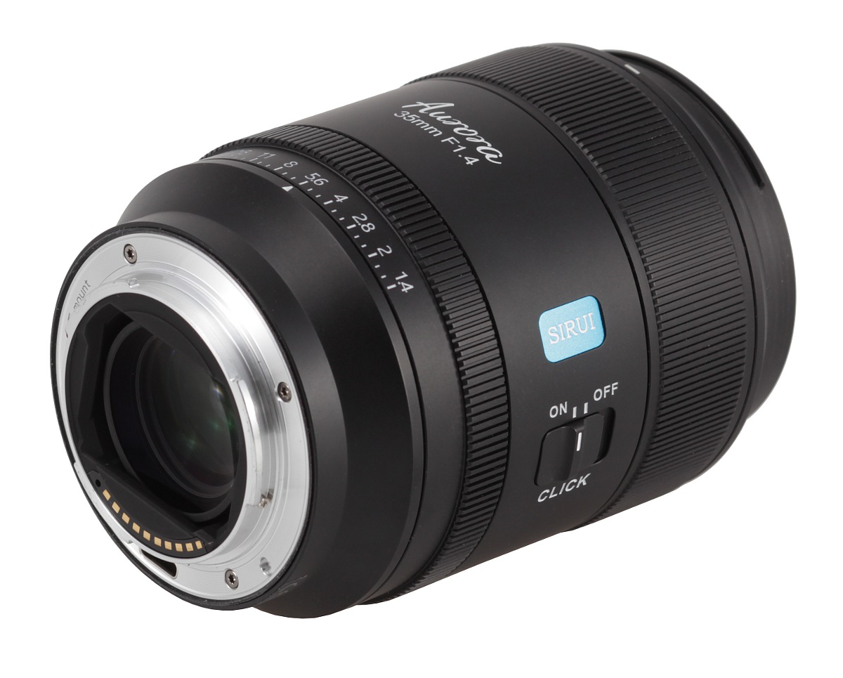

Testowany obiektyw rozpoczyna się metalowym bagnetem, w którym znajdziemy wejście USB-C, służące do komunikacji z komputerem, aktualizacji oprogramowania i programowania przycisków oraz oznaczenie mocowania (w naszym przypadku E-mount). Bagnet otacza styki i wykonaną z tworzywa sztucznego, czarną ramkę o rozmiarach 33x27 mm. Pod ramką znajduje się tuleja, wewnątrz której umieszczono tylną i nieruchomą soczewkę o średnicy 29 mm. Wszystko jest tutaj prawidłowo wyczernione i zmatowione.

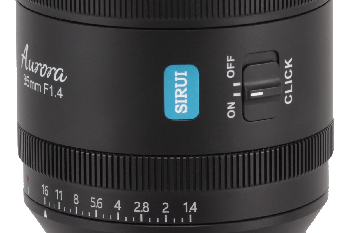

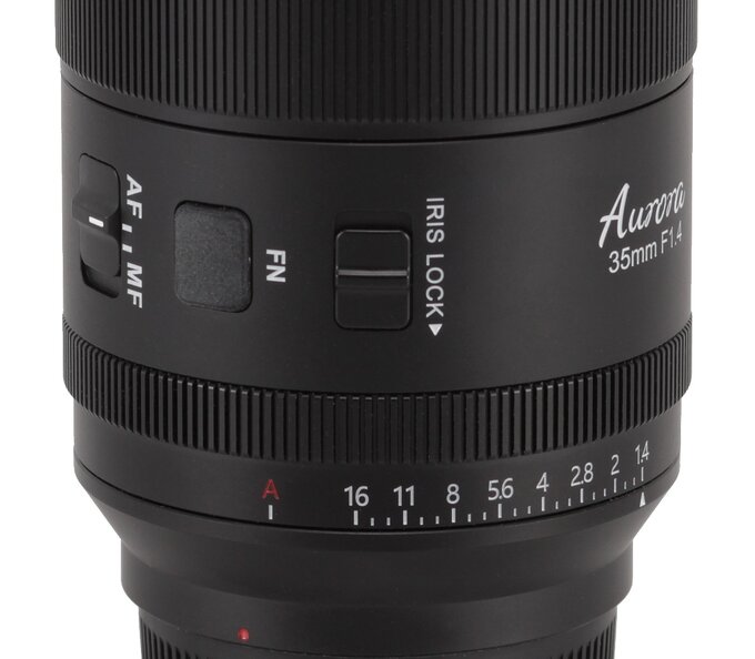

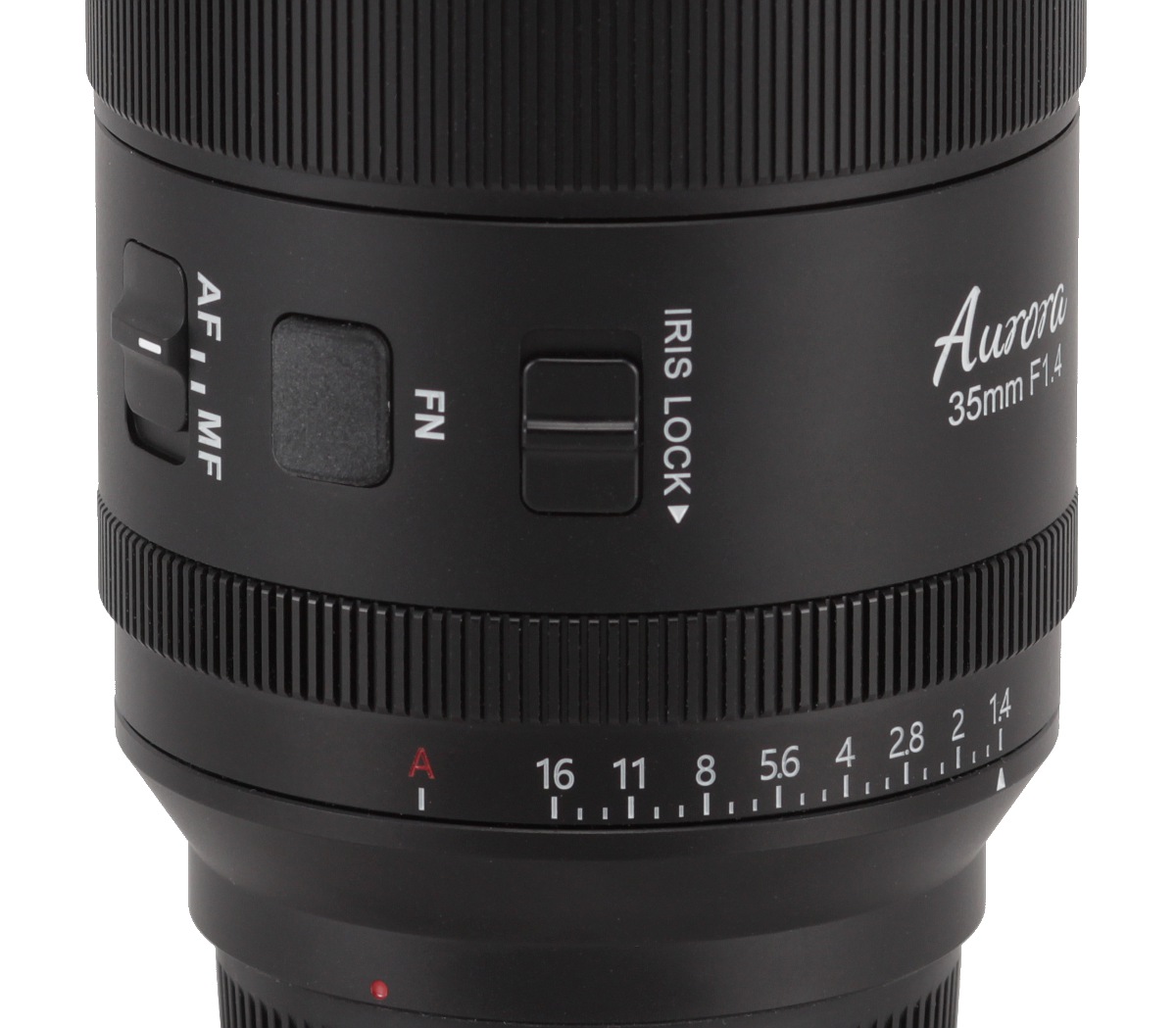

Kolejnym elementem jest pierścień do zmiany przysłony, który ma szerokość 17 mm. Jego górną część zajmuje metalowe karbowanie, a u dołu mamy znaczniki wartości przysłony od f/1.4 do f/16 z krokiem co 1/3 EV oraz wartość automatyczną A. Omawiany pierścień pracuje prawidłowo i z należytym oporem. Mamy tutaj możliwość wyboru pracy płynnej lub skokowej.
Sirui Aurora 35 mm f/1.4 - Budowa i jakość wykonania

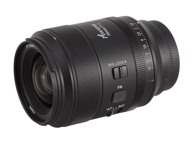

Następnie natrafimy na nieruchomą część obiektywu o szerokości 30 mm. Znajdziemy na niej napis z nazwą i parametrami obiektywu, turkusową tabliczkę z logiem producenta oraz szereg przełączników. Patrząc z góry, po prawej stronie mamy CLICK ON/OF służący do wyboru trybu pracy pierścienia przysłon. Natomiast po lewej mamy IRIS LOCK, który pozwala zablokować pierścień przysłon albo w zakresie nastaw manualnych albo w trybie A, programowalny przycisk funkcyjny FN oraz AF/MF pozwalający wybrać tryb pracy mechanizmu ustawiającego ostrość.

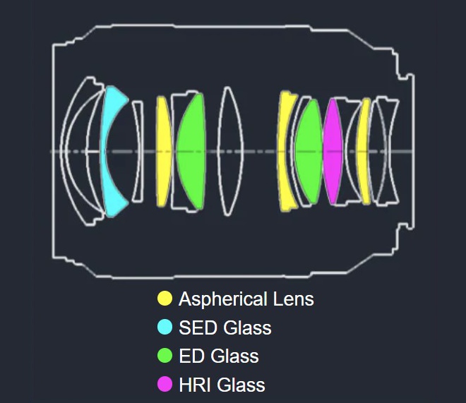

Jeśli chodzi o konstrukcję optyczną, mamy tutaj do czynienia z 16 soczewkami ustawionymi w 11 grupach. Imponuje liczba elementów specjalnych. W przedniej części układu użyto jednego elementu o bardzo niskiej dyspersji (SED), a dalej znajdziemy jeszcze dwie kolejne soczewki ED. Do tego dochodzą trzy elementy asferyczne i jeden wykonany ze szkła o wysokim współczynniku załamania światła (HRI). Wewnątrz znajdziemy jeszcze kołową w teorii przysłonę o 13 listkach, którą można domknąć do wartości, także w teorii, f/16. Jak to jest w praktyce, przekonamy się w następnym rozdziale.

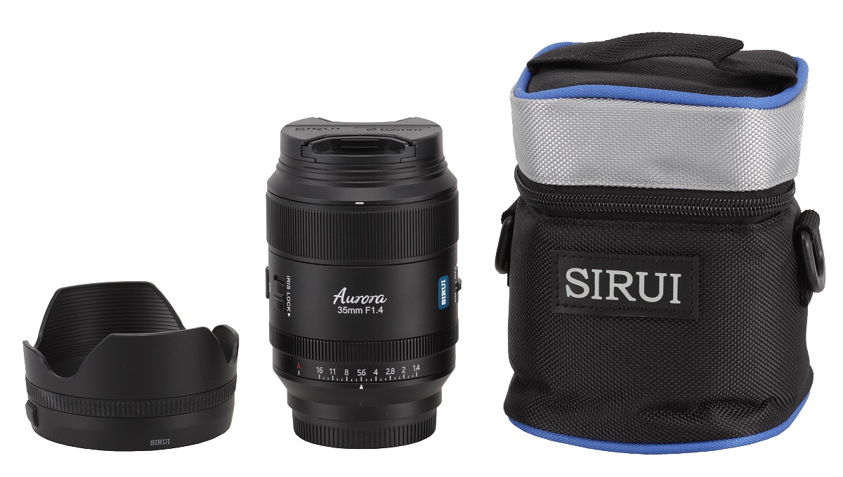

Jak na rozsądnie wyceniony instrument imponuje tutaj wyposażenie standardowe. Razem z obiektywem dostajemy bowiem oba dekielki, tulipanową osłonę przeciwsłoneczną oraz całkiem solidny futerał. To obecnie rzadkość, bo większość producentów przestała oferować w zestawie dobrej jakości futerały i albo nie daje ich wcale, albo zamieniła je na szmatki o wątpliwych własnościach ochronnych.
