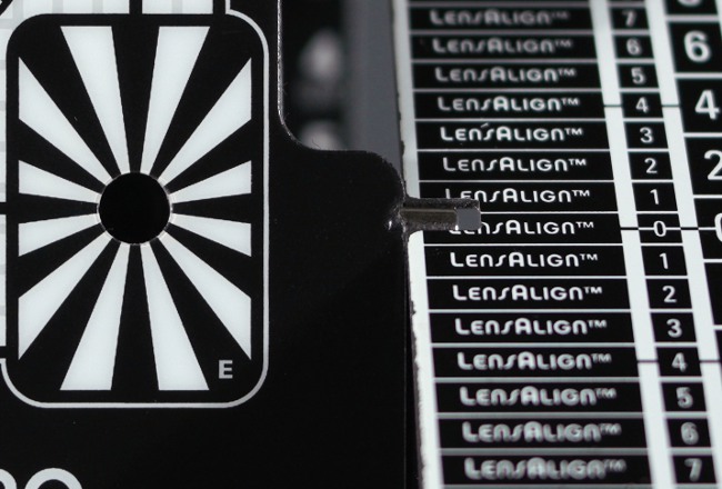

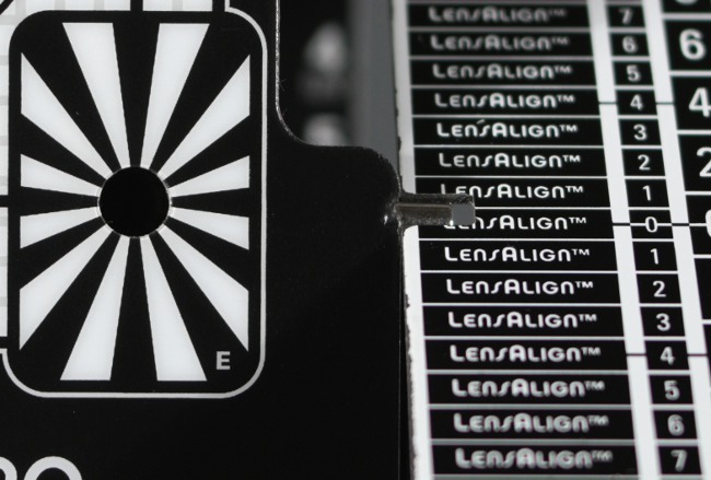

Test autofokusa Viltroksa AF 26 mm f/2.8 EVO przeprowadziliśmy podpinając go do korpusów Sony A7R IIIa oraz A7R V. W obu przypadkach mechanizm pracował dość wolno, bo przebieg całego zakresu odległości i potwierdzenie ostrości zajmowało 0.8-1.1 sekundy. W przypadku starszego korpusu, jakim jest A7R IIIa, mieliśmy do czynienia z dodatkowymi oscylacjami blisko właściwego położenia, co dodatkowo wydłużało czas pracy. Autofokus nie jest przy tym bezgłośny, bo podczas jego pracy słychać lekkie bzyczenie.Nie było jednak widać istotniejszych problemów z celnością omawianego mechanizmu, choć istotną pomocą mogły być tutaj parametry testowanego obiektywu, które w większości zastosowań oferują dużą głębię ostrości i wybaczają niewielkie pomyłki.
Nie zauważyliśmy także problemów z tendencją do ustawiania ostrości przed lub za właściwym obiektem.
