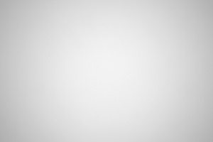

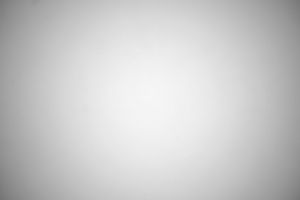

Najpierw sprawdzimy, jak winietowanie wygląda na mniejszej matrycy APS-C/DX. Odpowiednie miniaturki znajdują się poniżej.
A7R IIIa, APS-C, f/2.8 A7R IIIa, APS-C, f/4.0
Viltrox AF 26 mm f/2.8 EVO - Winietowanie Viltrox AF 26 mm f/2.8 EVO - Winietowanie
Na maksymalnym otworze względnym winietowanie nie daje się mocno we znaki, bo sięga tam umiarkowanej wartości 27% (-0.91 EV). Zmiana przysłony na f/4 zmniejsza omawianą wadę do 21% (-0.68 EV), a dalsze przymykanie nie daje już żadnych mierzalnych efektów.

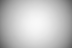

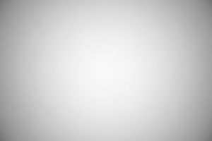

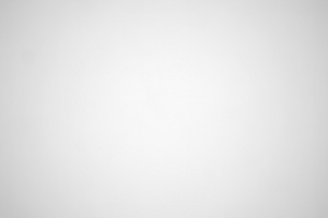

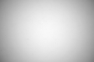

Po przejściu na większą matrycę pełnoklatkową problemów jest zauważalnie więcej i wyraźnie widać to na poniższych zdjęciach.
A7R IIIa, FF, f/2.8 A7R IIIa, FF, f/4.0
A7R IIIa, FF, f/5.6 A7R IIIa, FF, f/8.0
Na maksymalnym otworze względnym uzyskany przez nas wynik jest ogromny i sięga aż 63% (−2.86 EV). Jest to jednak rezultat bardzo podobny do tego, jaki uzyskał Nikkor i tutaj małe rozmiary omawianych obiektywów dają o sobie znać w pełnej okazałości.
Na f/4.0 omawiana wada sięga 52% (-2.14 EV), a na f/5.6 oraz f/8.0 zmniejsza się bardzo nieznacznie, bo do 51% (-2.04 EV) i 50% (-1.99 EV). Dalsze zwiększanie wartości przysłony nie miało już wpływu na uzyskiwane przez nas wyniki.
