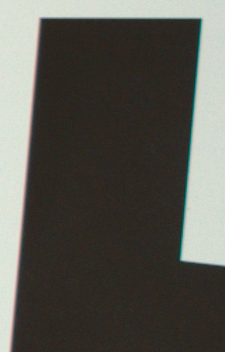

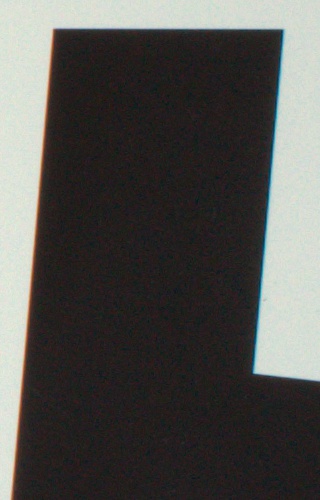

Viltrox 2.8/26 nie jest zbyt skomplikowany optycznie, a jednocześnie nie zawiera żadnej soczewki wykonanej ze szkła niskodyspersyjnego. Można było więc oczekiwać pewnych problemów w zakresie korygowania aberracji chromatycznej. Żadne takie problemy jednak nie wystąpiły.
Poniższe zdjęcia wyraźnie pokazują, że podłużna wersja tej wady jest korygowana prawidłowo i nawet na maksymalnym otworze względnym praktycznie w ogóle nie daje się we znaki.
Viltrox AF 26 mm f/2.8 EVO - Aberracja chromatyczna i sferyczna

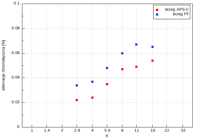

Sprawdźmy teraz, jak wygląda korygowanie poprzecznego wariantu tej wady, Jej przebieg w zależności od wartości przysłony dla obu typów użytych detektorów jest zaprezentowany na poniższym wykresie.
Aberracja rośnie wraz z przymykaniem przysłony, ale nigdzie nie staje się istotnym problemem. W zakresie przysłon od f/2.8 do f/5.6 jest wręcz znikoma, a od f/5.6 w górę wchodzi na poziom mały, ale nawet na f/16 znajduje się jeszcze bezpiecznie daleko od wartości średnich. Są to więc rezultaty dobre i jednocześnie dość podobne do tego, co pokazywał droższy Nikkor Z 2.8/26.
A7R IIIa, RAW, f/2.8 A7R IIIa, RAW, f/11.0
Viltrox AF 26 mm f/2.8 EVO - Aberracja chromatyczna i sferyczna Viltrox AF 26 mm f/2.8 EVO - Aberracja chromatyczna i sferyczna

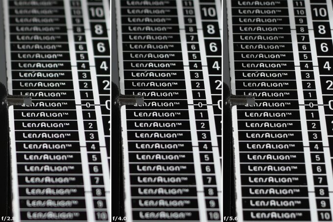

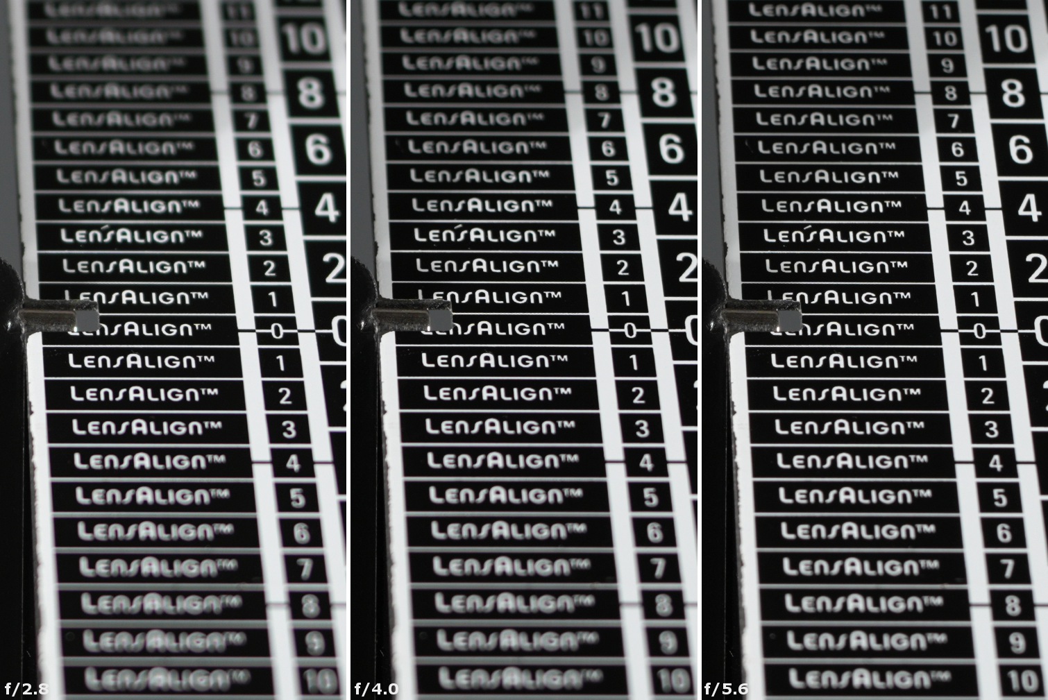

Na pierwszych zdjęciach z niniejszego rozdziału można dojrzeć niewielki efekt pływania ogniska, bo głębia ostrości wraz z przymykaniem przysłony zaczyna obejmować coraz więcej obszarów znajdujących się za ogniskiem. Efekt jest jednak na tyle nieduży, że właściwy cel cały czas znajduje się w obszarze ostrości.

A7R V, f/2.8, przed A7R V, f/2.8, za
