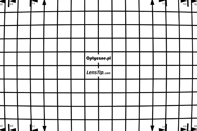

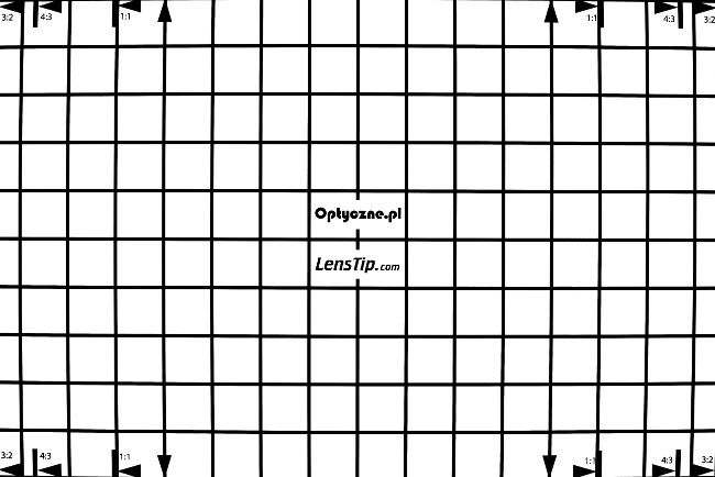

Ogniskowa 26 mm daje już spory kąt widzenia, a jednocześnie sam obiektyw jest dość prostym układem optycznym, bo ową prostotę wymusiła konstrukcja typu naleśnik. Spodziewaliśmy się więc, że w przypadku dystorsji możemy tutaj mieć do czynienia ze sporym kompromisem. Spotkała nas jednak miła niespodzianka, bo odnotowane rezultaty wcale nie są duże. Na matrycy APS-C/DX mamy do czynienia z niewielkimi zniekształceniami beczkowymi, których wielkość określiliśmy na -1.10%. Wartość ta rośnie do umiarkowanego poziomu -2.30%, gdy zechcemy użyć detektora pełnoklatkowego. Nie mamy tutaj więc żadnych powodów do narzekań.
Te wyniki warto jeszcze odnieść do rezultatów konkurencyjnego Nikkora, który zupełnie odpuścił sobie korygowanie dystorsji i na pełnej klatce pokazał wysoki wynik sięgający -5.15%, oferując jednocześnie trochę mniejsze pole widzenia sięgające 79 stopni.
| Sony A7R IIIa, 26 mm, APS-C/DX | |||
| Sony A7R IIIa, 26 mm, FF | |||
