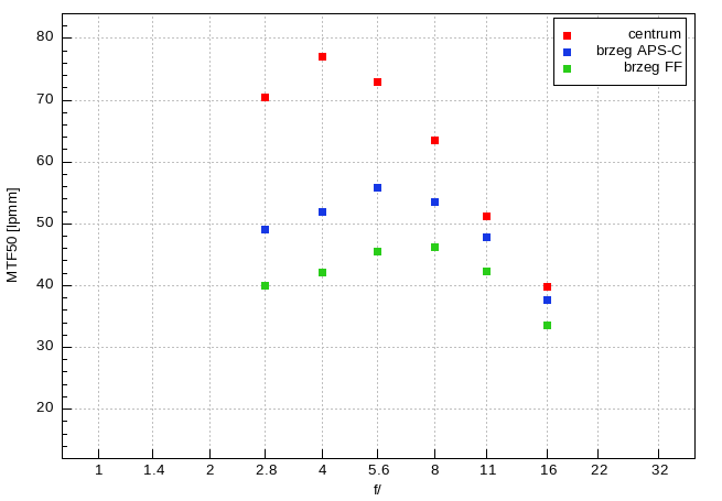

Zobaczmy, jak na tym tle prezentują się osiągi, jakie Viltrox AF 26 mm f/2.8 EVO uzyskał w centrum kadru, na brzegu matrycy APS-C/DX oraz na brzegu pełnej klatki.
Viltrox AF 26 mm f/2.8 EVO - Rozdzielczość obrazu

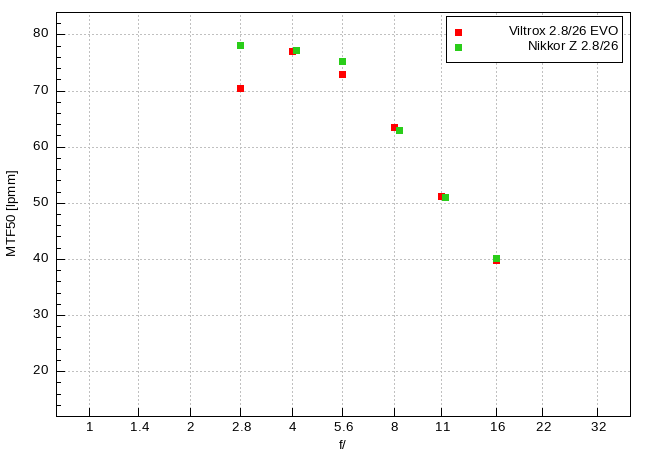

Centrum kadru wypada tutaj naprawdę bardzo dobrze. Już na maksymalnym otworze względnym mamy osiągnięty wysoki poziom 70 lpmm, a po przymknięciu przysłony obiektyw jest w stanie docierać do znakomitego rezultatu sięgającego ponad 77 lpmm. Trzeba jednak przyznać, że konkurencja jest tutaj bardzo mocna i Nikkor Z 26 mm f/2.8 potrafił prezentować się jeszcze lepiej, choć jego przewagę można było dojrzeć tylko na f/2.8. Od f/4.0 w górę, oba obiektywy szły łeb w łeb.
Jeśli chodzi o brzeg kadru, to osiągi są tam zauważalnie gorsze. Jest to rzecz zrozumiała, bo przecież rozmiary testowanego obiektywu narzucają tutaj duże ograniczenia. Brzeg matrycy APS-C/DX nie daje nam jednak żadnych powodów do niepokoju, natomiast najtrudniejsza kombinacja brzegu pełnej klatki i przysłony f/2.8 prezentuje wynik znajdujący się na granicy poziomu przyzwoitości. Plan minimum został więc osiągnięty, tym bardziej że zachowanie Viltroksa było tutaj nawet trochę lepsze niż u konkurencyjnego Nikkora.
Do omówienia pozostała jeszcze jedna kwestia. Na zdjęciach przykładowych dało się zauważyć, że w niektórych ujęciach prawa strona kadru zdawała się być mniej ostra niż lewa. Pomiary na tablicach testowych potwierdziły ten efekt, ale tylko na przysłonach f/2.8 i f/4.0. Różnice nie były duże, bo nie przekraczały 20%. Jednocześnie, jak zobaczymy w kolejnych rozdziałach, obiektyw nie pokazywał żadnej różnicy pomiędzy lewą i prawą stroną kadru w przypadku aberracji chromatycznej i komy, miał mały astygmatyzm, a profil winietowania był idealnie symetryczny. Sugeruje to silnie, że nie mieliśmy do czynienia z wadliwym instrumentem, a wrażenie nierównego rozłożenia ostrości mogło też wynikać ze skomplikowanego profilu krzywizny pola, który w obiektywie typu naleśnik może być naprawdę nietypowy i wprowadzać spore gradienty nieostrości w różnych miejscach.

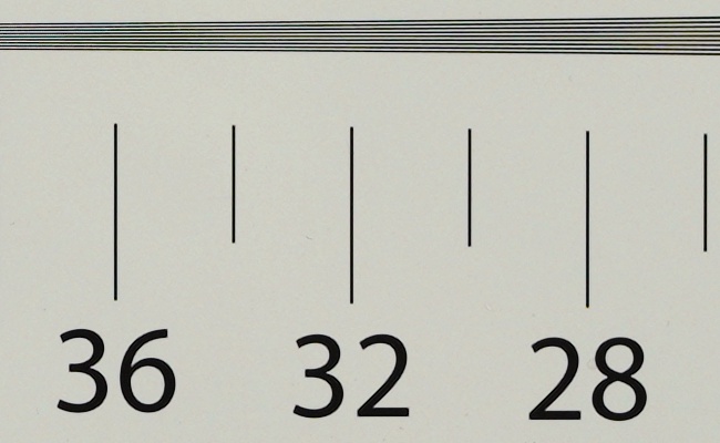

A7R IIIa, JPEG, 26 mm, f/2.8

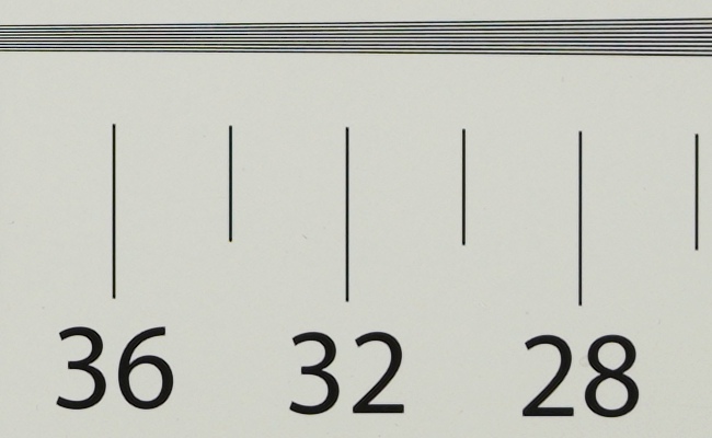

A7R IIIa, JPEG, 26 mm, f/4.0
