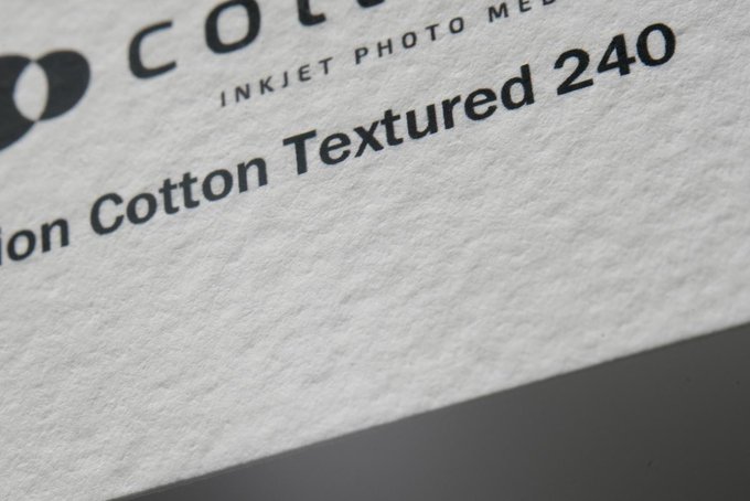

Papiery artystyczne i archiwalne
Papiery artystyczne i archiwalne zwykle stanowią jedną grupę, którą tworzą głęboko matowe papiery wykonane w 100% z bawełny lub alfa celulozy.
Powierzchnie papierów artystycznych to różne rodzaje matu, od niezwykle gładkich aż po delikatnie i mocno teksturowane, o różnym poziomie, strukturze i fakturze powierzchni
Drukowanie zdjęć jest proste! - wybór papieru fotograficznego do drukarki - Rozdział 1
Powierzchnie papierów artystycznych to różne rodzaje matu, od niezwykle gładkich aż po delikatnie i mocno teksturowane, o różnym poziomie, strukturze i fakturze powierzchni.
Nazwy tych papierów mogą wskazywać na artystyczne zastosowanie, zwykle zawierają podstawowe informacje na temat powierzchni i bazy papieru, np. Fine Art Matt, Cotton Smooth, Textured, Matt Fibre, itp. Papiery artystyczne ze względu na potencjalne zastosowanie kolekcjonerskie lub muzealne są zwykle papierami archiwalnymi. To zazwyczaj papiery bezkwasowe, nierzadko ze specjalnym buforem zasadowym, zapewniającym podwyższoną odporność na starzenie. Najczęściej nie zawierają wybielaczy optycznych (OBA). Papiery archiwalne spełniają Normy Międzynarodowej Organizacji Normalizacyjnej (ISO) dotyczące zabezpieczania i przechowywania obiektów archiwalnych bibliotecznych i muzealnych.
