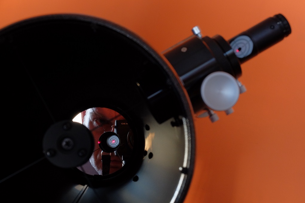

Przed pierwszymi obserwacjami za pomocą kolimatora laserowego sprawdziłem kolimację: była idealna i taka pozostała przez cały czas testu.

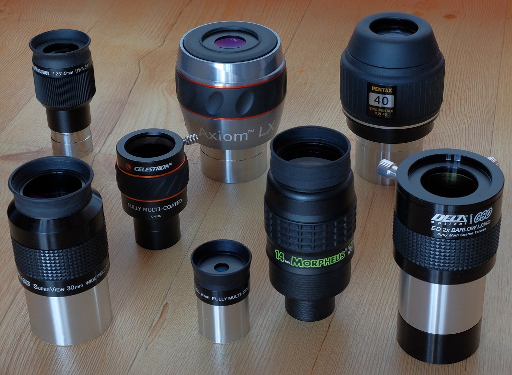

Do teleskopu dołączane są dwa dobre okulary, które testowane były w gronie... jeszcze lepszych.
Obserwacje w okolicach nowiu Księżyca prowadzone były z kilku podłódzkich miejscówek, gdzie niebo jest stosunkowo dobrej jakości, zaś wieczorne obserwacje Księżyca oraz dzienne obserwacje Wenus z terenów miasta. Do obserwacji użyte były następujące okulary
  • Pentax XW 2” o ogniskowej 40 mm i polu widzenia 70 stopni. – udostępniony przez firmę Delta Optical do testu
  • GSO Super View 2” o ogniskowej 30 mm i polu widzenia około 65 stopni – seryjne wyposażenie teleskopu
  • Celestron Axiom 2” o ogniskowej 23 mm i polu widzenia 82 stopni – prywatny okular autora testu
  • Baader Morpheus 1,25” o ogniskowej 14 mm i polu widzenia 76 stopni – prywatny okular autora testu
  • GSO Plossl 1,25” o ogniskowej 9 mm i polu widzenia 50 stopni – seryjne wyposażenie teleskopu

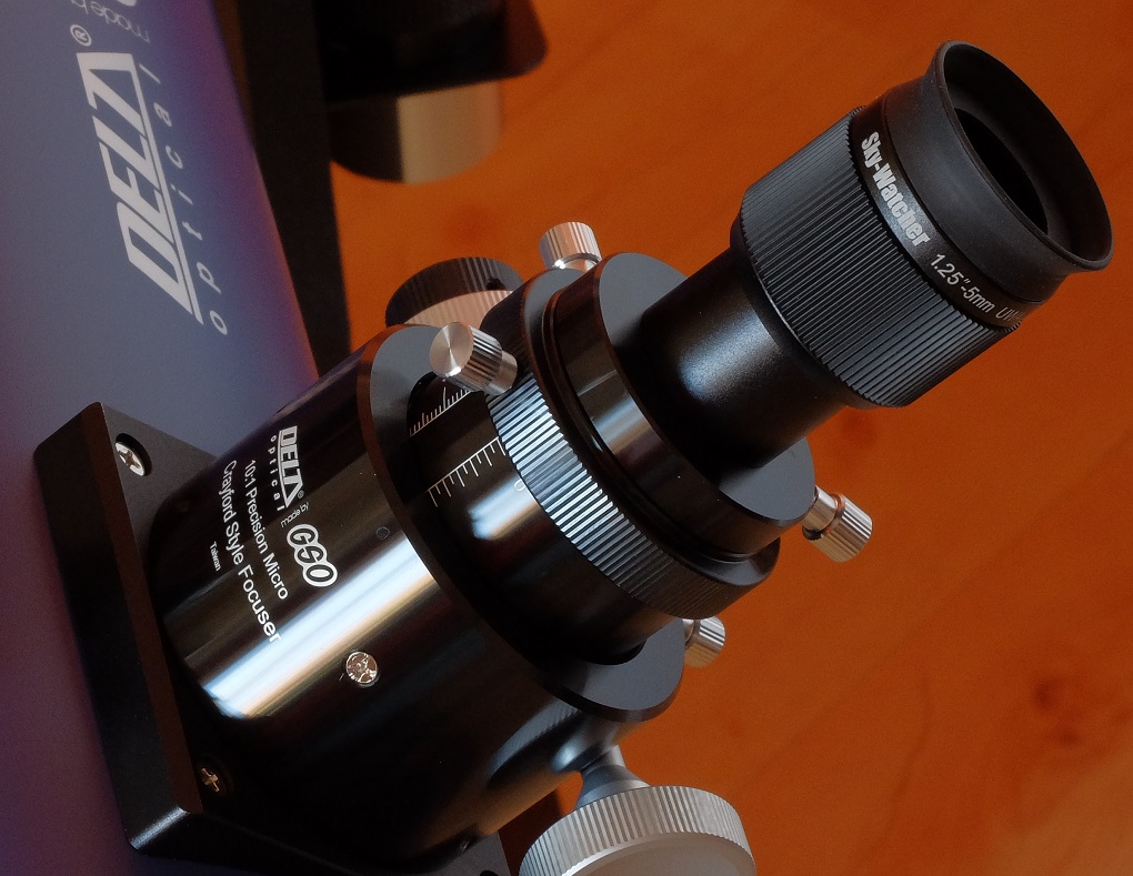

  • Sky-Watcher SWA 1,25” o ogniskowej 5 mm i polu widzenia 58 stopni – udostępniony do testów przez firmę Delta Optical.
Dodatkowo do testów użyto pochodzące od Delty soczewki Barlowa 2x: DO-GSO 2x ED 2” oraz Celestron X-Cel LX 1,25”.

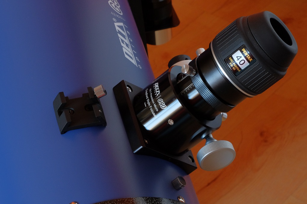

Okular Pentax XW 40 mm szybko pokazał swoją klasę jako doskonały wybór gdy ważne jest duże pole widzenia i duża średnica źrenicy wyjściowej.

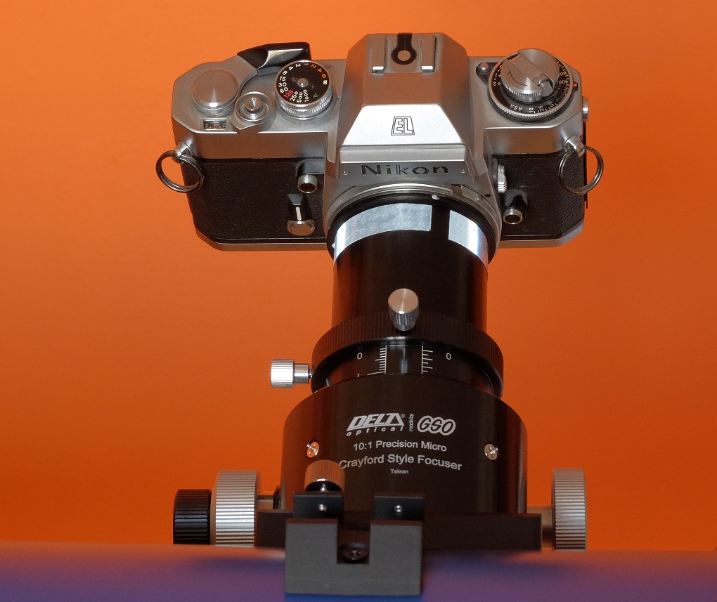

Za pomocą odpowiedniego adaptera z gwintem T2 z łatwością w teleskopie można zamontować lustrzankę (niekoniecznie cyfrową) lub bezlusterkowiec.
