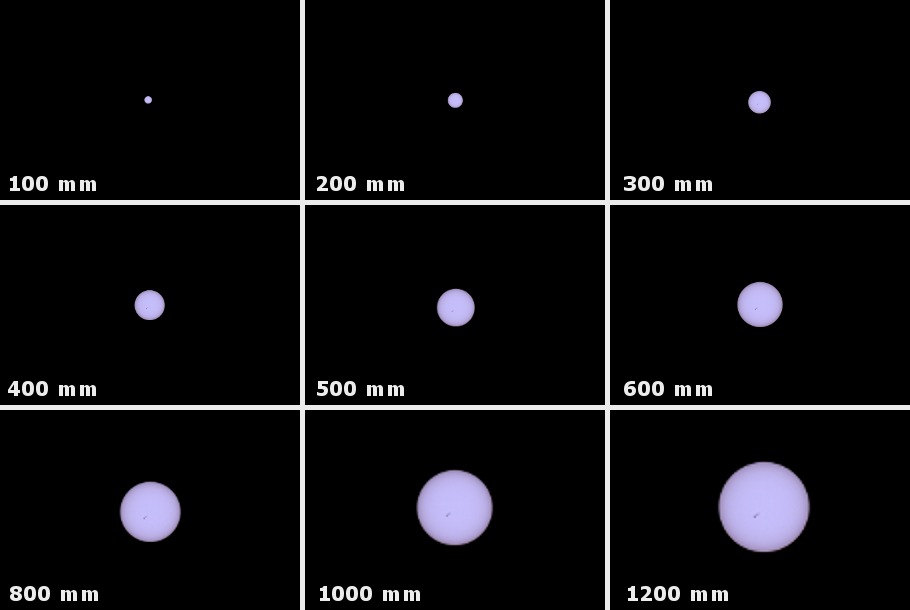

Rozmiar tarczy Słońca na sferze niebieskiej to tylko pół stopnia. To naprawdę niewiele. Żeby pokazać jak niewiele, wystarczy spojrzeć na poniższy rysunek, który pokazuje wygląd tarczy Słońca na zdjęciu wykonanym aparatem pełnoklatkowym, na poszczególnych ogniskowych.
Z czym na zaćmienie Słońca? - Czym fotografować?
Widać wyraźnie, że do sfotografowania w rozsądny sposób faz zaćmienia potrzebujemy ogniskowej w okolicach 200 mm. Chcąc dojrzeć na tarczy Słońca jakieś szczegóły w postaci plam słonecznych lub pochodni musimy dysponować ogniskowymi na poziomie 300–600 mm. A chcąc cieszyć się naprawdę dobrą jakością obrazu musimy użyć teleobiektywów lub teleskopów klasy 1000–2000 mm.
Aby dokładnie pokazać Wam jaki rozmiar w pikselach będzie miała tarcza Słońca na Waszych zdjęciach, wykonaliśmy niezbędne obliczenia i ich wyniki przedstawiliśmy w poniższych tabelach. Pierwsza pokazuje rozmiary tarczy Słońca dla matryc pełnoklatkowych o rozdzielczościach odpowiednio 36, 24, 22, 18, 16 i 12 milionów pikseli.

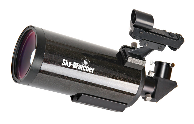

Oczywiście zamiast dedydowanych obiektywów fotograficznych, do uwieczniania zaćmienia Słońca możemy użyć także teleskopów astronomicznych. W przypadku tego typu fotografii wcale nie potrzebujemy dużych teleskopów, bo Słońce jest jasne i nie są nam potrzebne duże apertury. Świetnym przykładem są tutaj małe teleskopy zbudowane w systemie Maksutowa. Model o średnicy zwierciała 90 mm i ogniskowej 1250 mm (która świetnie nadaje się do fotografowania naszej dziennej gwiazdy) można nabyć za kwotę w okolicahc 1000 zł. Oczywiście musimy wyposażyć go w filtr oraz mocowanie naszego aparatu - odpowiednie przejściówki są w ofercie specjalistycznych sklepów.
Równie dobrze jak tani Maksutow sprawdzą się tanie, długoogniskowe refraktory. Ot takie jak choćby testowany przez nas Sky Watcher 90/900.

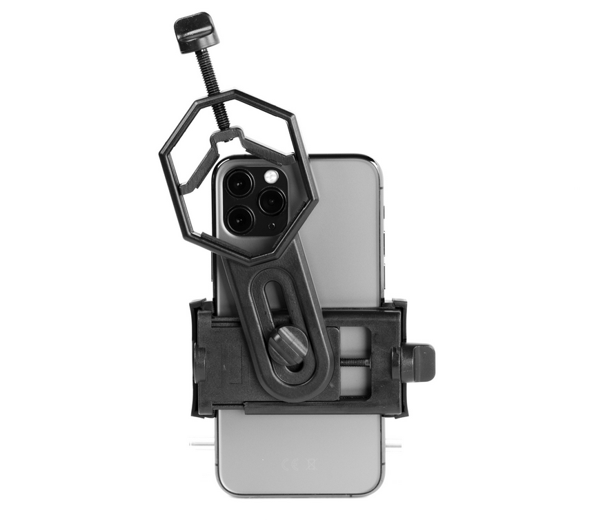

Dysponując teleskopem lub lunetą obserwacyjną możemy pokusić się o zastosowanie techniki fotografowania w projekcji okularowej. Oczywiście użycie filtra słonecznego jest tutaj także konieczne. Zdjęcia można jednak wykonać nie tylko lustrzanką lub bezlusterkowcem, ale nawet aparatem kompaktowym lub komórką. W ofercie można znaleźć dedykowane do takiej fotogtafii adaptery.
