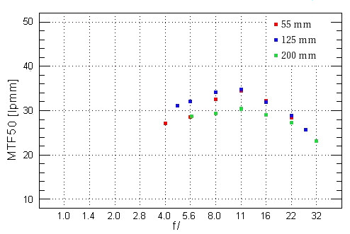

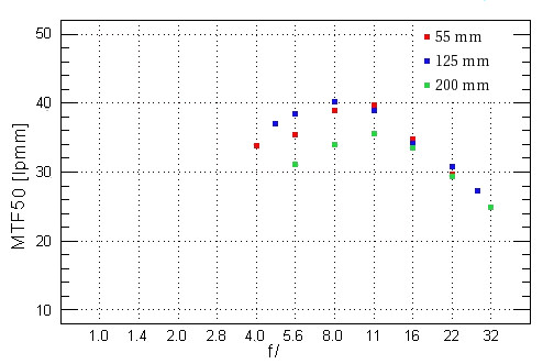

Nikkor 55-200 mm bez stabilizacji notował bardzo dobre wyniki dla ogniskowej 55 mm, dobre dla środka zakresu i średnie dla 200 mm. Jak wypada jego młodszy brat? Rzućmy okiem na poniższy wykres, gdzie mamy zaprezentowaną zależność wartości MTF50 (uzyskanych na RAW-ach Nikona D200) od przysłony.
Nikon Nikkor AF-S DX 55-200 mm f/4-5.6G IF-ED VR - Rozdzielczość obrazu
Zachowanie dla ogniskowej 55 mm jest w nowym modelu minimalnie gorsze, co widać w okolicach maksymalnego otworu względnego. Tutaj jednak kończą się podobieństwa, bo dla ogniskowej 125 mm Nikkor 55-200 mm VR polepsza nieznacznie swoje osiągi prezentując bardzo ładne zachowanie. Dla ogniskowej 200 mm jest już słabiej, ale i tak troszkę lepiej niż w przypadku modelu bez stabilizacji.
Ogólnie rzecz biorąc, w kategorii rozdzielczości w centrum kadru mamy mały krok do przodu. Nie są to może osiągi stałek, które bez problemów i wyraźnie przekraczają poziom 40 lpmm. Tutaj mamy jednak do czynienia z tanim amatorskim zoomem, którego zachowanie trzeba ocenić pozytywnie.
W przypadku rozdzielczości na brzegu tak jednoznacznej oceny już nie ma. Dla 200 mm obecny model i jego poprzednik prezentują zachowanie wręcz identyczne. W przypadku najkrótszej ogniskowej model bez stabilizacji wyraźnie góruje nad obiektywem stabilizowanym. Dla środka zakresu sytuacja się odwraca - tutaj znacznie lepiej wypada sprzęt ze stabilizacją.

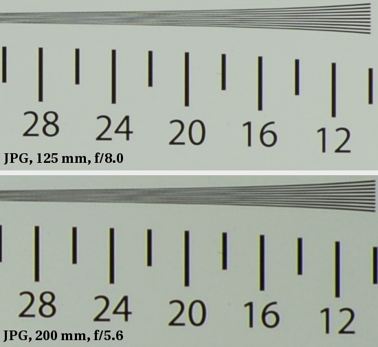

Tradycyjnie już na koniec tego rozdziału zostawiamy porównanie wycinków z naszych tablic ISO.
