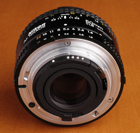

AF-Nikkor widziany od strony bagnetu. Uwagę zwracają kontakty CPU nad tylną soczewką, wałek
napędu AF widoczny poniżej śrubki mocującej bagnet z prawej strony, oraz brak widełek na
pierścieniu przysłon.

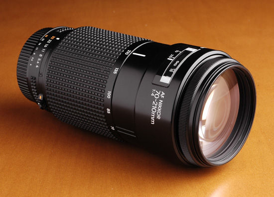

AF-Zoom Nikkor 70-210 mm f/4 wywodził się z serii „E” i był to pierwszy telezoom AF Nikona.
Mimo braku szkła ED czy wewnętrznego ogniskowania, odznaczał się wyśmienitą optyką. Po mniej
więcej roku zastąpiono go znacznie słabszym zoomem 70-210 mm f/4-5.6. Podobnie, jak ma to
miejsce wszystkich wczesnych AF-Nikkorach, przedstawiony na zdjęciu zoom posiada dość wąski
pierścień ostrości.

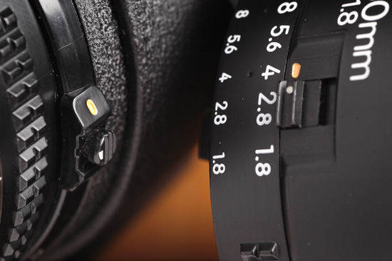

Nowością w obiektywach AF jest możliwość zablokowania pierścienia przysłon na najmniejszym
otworze - z lewej rozwiązanie starsze, w postaci wciskanego i obracanego „grzybka”, z prawej
strony rozwiązanie stosowane obecnie.

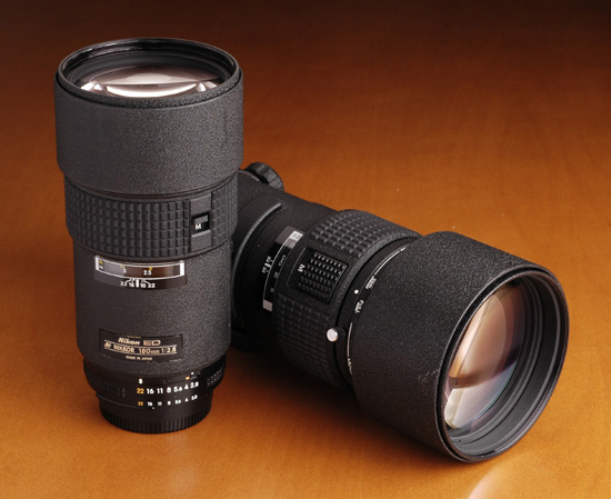

AF-Nikkor 180mm f/2.8 IF-ED oraz AF-Nikkor 300 mm f/4 IF-ED to dwa najmniejsze teleobiektywy
Nikona wyposażone w szkło o niskiej dyspersji. Konstrukcja mechaniczna obiektywów umożliwia
odłączenie pierścienia ostrości od układu soczewek, co znacznie przyśpiesza automatyczne
ustawianie ostrości.

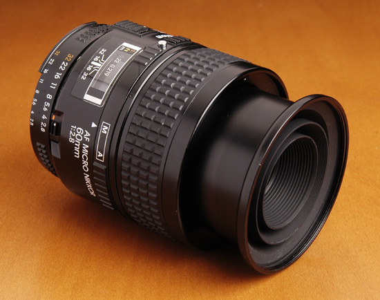

AF-Micro Nikkor 60 mm f/2.8 zyskał dużą popularność dzięki rewelacyjnej optyce i możliwości
ogniskowania aż do skali 1:1. Cechę tę obiektyw zawdzięcza złożonej konstrukcji mechanicznej
helikoidu oraz skracaniu ogniskowej podczas ogniskowania w stronę makro.

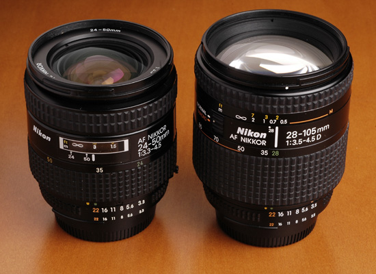

Dwa popularne zoomy z dwóch różnych epok: z lewej AF-Zoom Nikkor 24-50 mm f/3.3-4.5, z prawej
bardzo popularny przed „erą cyfrową” asferyczny AF-Zoom Nikkor 28-105 mm f/3.4-4.5D,
wyposażony w wewnętrzne ogniskowanie i funkcję makro aż do skali odwzorowania 1:2.
