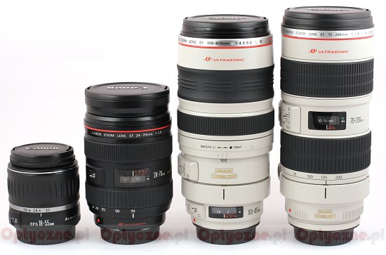

Patrząc na powyższe zdjęcie, gdzie Canon 100-400 mm stoi obok kitowego EF-S 18-55 mm oraz L-ek 24-70 f/2.8 i 70-200 f/2.8 IS, widać że jest on ciut mniejszy o reporterskiej 70-200 mm. Oczywiście tylko w pozycji złożonej, bo po przejściu do ogniskowej 400 mm, jego rozmiary rosną prawie dwukrotnie. W tym momencie warto zaznaczyć, że ogniskową zmienia się tutaj w znacznie mniej popularny sposób - nie kręci się pierścieniem lecz cały przedni układ soczewek wysuwa się lub wsuwa. Ma to tą zaletę, że zmiany ogniskowej można dokonać naprawdę błyskawicznie, a wadę taką, iż obiektyw działa wtedy jak wielka pompa ssąca wydając z siebie syczące odgłosy i pochłaniając oraz ekspediując w kierunku matrycy drobinki kurzu, jeśli jest on obecny w okolicy. Trzeba zaznaczyć, że konstruktorzy zadbali jednak o to, żeby komfort pracy z tego typu mechanizmem był jak najwyższy. Mamy bowiem do dyspozycji pierścień oznaczony "Smooth - Tight", który służy do regulowania oporu, jakiemu poddaje się przy zmianie ogniskowej obiektyw. Można więc tak dobrać ów opór, aby praca była przyjemna, a obiektyw nie wysuwał się pod wpływem siły ciężkości.

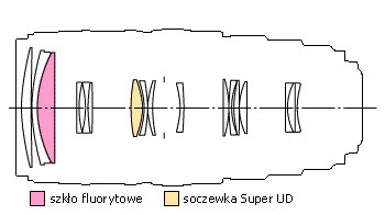

Jeśli chodzi o budowę wewnętrzną, to w takim instrumencie nie może być ona prosta. I oczywiście taka nie jest. Mamy bowiem do czynienia z 17 soczewkami ustawionymi w 14 grupach. Pośród nich znajdziemy jedną soczewkę wykonaną z fluorytu i jedną ze szkła Super UD. Dodatkowo wewnątrz konstrukcji mamy do dyspozycji kołową przysłonę o ośmiu listkach, którą możemy domknąć do f/32 lub f/40, w zależności od ogniskowej. Obiektyw kończy się nierotującym mocowaniem filtrów o średnicy 77 mm.

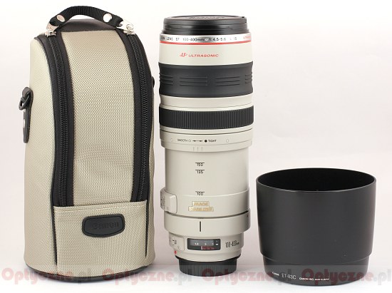

Dopiero w klasie najdroższych instrumentów optycznych Canon dba o swoich klientów, dając im w zestawie to, co producenci niezależni dodają często do swoich obiektywów kosztujących kilkukrotnie mniej. Canon 100-400 mm ma więc wyposażenie dodatkowe godne L-ki, kupujący dostaje bowiem gustowny i bardzo solidny futerał, łącznik statywowy oraz osłonę przeciwsłoneczną.

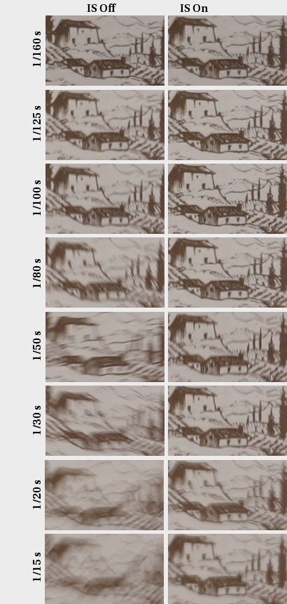

Canon 100-400, wprowadzony na rynek prawie dekadę temu, ma mechanizm stabilizacji obrazu pierwszej generacji, który ma być skuteczny na poziomie 2 EV. Była to pierwsza L-ka wyposażona w tego typu mechanizm. Rzućmy okiem na serię zdjęć naszej scenki wykonanych w takich samych warunkach przy stabilizacji wyłączonej i włączonej.
Canon EF 100-400 mm f/4.5-5.6 L IS USM - Budowa, jakość wykonania i stabilizacja
Przy ogniskowej 100 mm obraz nieporuszony, przy stabilizacji wyłączonej, daje się uzyskać do czasów na poziomie 1/125 - 1/100 sekundy. Analogiczne efekty, po włączeniu stabilizacji, uzyskamy w okolicach czasu 1/25 sekundy. Sugeruje to skuteczność stabilizacji na poziomie 2.2 EV. Nie jest to powód do dumy w tak drogim "szkle" i chyba jest to główna przyczyna pogłosek dotyczących nadchodzącej premiery następcy tego instrumentu. Stabilizację matrycy na poziomie 2-2.5 EV oferują nam bowiem, niejako gratisowo do wszystkich obiektywów, najtańsze lustrzanki konkurentów takich jak Olympus, Pentax czy Sony.
