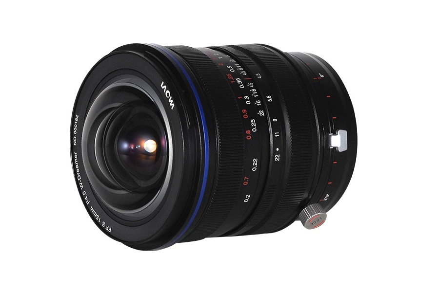

Oferta obiektywów Venus Optics powiększyła się o najszerszy pełnoklatkowy obiektyw typu shift na świecie - model 15 mm f/4.5 Zero-D Shift.
Najważniejsze parametry nowej konstrukcji zebraliśmy poniżej:
  • Ogniskowa: 15 mm,
  • Światłosiła: f/4.5,
  • Pole widzenia: 110°,
  • Ostrość od: 0.2 m,
  • Maksymalne powiększenie: 0.09x,
  • Maksymalna wartość przysłony: 22,
  • Liczba listków na przysłonie: 5,
  • Mechanizm ustawiania ostrości: MF
  • Zakres przesunięcia (shift): ± 11mm na matrycy pełnoklatkowej, ± 8mm na matrycach średnioformatowych (44 x 33 mm),

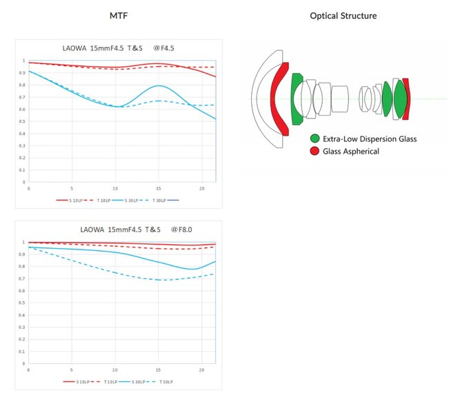

  • Konstrukcja: 17 elementów / 11 grup, 2 elementy asferyczne, 3 elementy o niskiej dyspersji,
  • Dostępne mocowania: Canon EF, Canon R, Nikon F, Nikon Z, Sony FE,
  • Wymiary: 79 x 103 mm,
  • Waga: 597 g.
Venus Optics LAOWA 15 mm f/4.5 Zero-D Shift
Obiektyw Venus Optics LAOWA 15 mm f/4.5 Zero-D Shift można kupić na stronie producenta. Wyceniono go na 1199 $.

    "65mm image circle"
    Lens Support link
