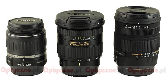

Tokina 16.5–135 mm, jak na swój spory zakres ogniskowych, jest całkiem kompaktowa. W pozycji złożonej (dla ogniskowej 16.5 mm), jej wysokość wynosi tylko 8.5 centymetra. Przykładowo, Sigma 17–70 mm OS HSM jest aż o 1 centymetr wyższa. Widać to doskonale na poniższym zdjęciu, gdzie oba obiektywy stoją w towarzystwie Canona EF-S 18–55 mm.
Tokina AT-X DX AF 16.5-135 mm f/3.5-5.6 - Budowa i jakość wykonania
Przy zmianie ogniskowej, rozmiary Tokiny szybko rosną. Na maksymalnej ogniskowej jej wysokość sięga już 14 cm. Przedni układ soczewek wysuwa się wtedy na teleskopowym i metalowym tubusie.
Niniejsza tabela pozwala nam porównać parametry Tokiny i jej niektórych konkurentów. Tokina, w kilku miejscach, wyraźnie się od tych konkurentów różni. Ma najgorszą minimalną odległość ostrzenia, która wynosi aż 0.5 metra. Ma za to największą przednią soczewkę, którą otacza nierotujący gwint filtrów o imponującej średnicy 77 mm. Dodatkowo ma najwięcej listków na przysłonie i jest najcięższa.

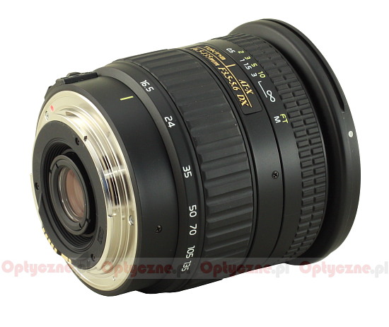

Ta duża waga, to niewątpliwie efekt dużej ilości metalu w obudowie. Tokiny nigdy nie były nadmiernie plastikowe i model 16.5–135 mm do wyjątków tutaj nie należy. Zaczyna się metalowym bagnetem, zaraz za którym, po lewej stronie, znajdziemy przełącznik trybu pracy mechanizmu ustawiającego ostrość (AF/MF). Dalej natrafimy na wygodny i karbowany pierścień do zmiany ogniskowej. Niestety pracuje on z bardzo nierównym oporem. W zakresie 16.5–20 mm opór ten jest należyty, dzięki czemu w pozycji złożonej przedni układ soczewek nie wysuwa się pod własnym ciężarem. Od 20 mm do mniej więcej 90 mm zaczyna się duży luz. Pierścień chodzi lekko, a obiektyw przechylony od poziomu wysuwa się z łatwością. W zakresie od 90 do 135 mm opór znów jest właściwy.
Za pierścieniem do zmiany ogniskowej znajduje się tabliczka z nazwą i parametrami obiektywu, a ponad nią pierścień do manualnego ustawienia ostrości. Jest on całkiem spory, wygodnie karbowany i ma na sobie skalę odległości wyrażoną w stopach i metrach. Niestety trudno tutaj mówić o dużej precyzji, a jest to związane z tym, że przebieg całego zakresu odległości wymaga obrotu o tylko 40 stopni. Drobny ruch pierścienia skutkuje więc dużym skokiem w odległości (i w ostrości).

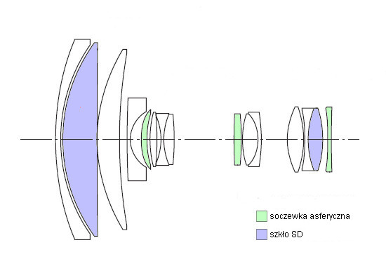

Jeśli chodzi o budowę wewnętrzną mamy tutaj do czynienia z 15 soczewkami ustawionymi w 12 grupach. Aż trzy elementy mają kształt asferyczny, a dwie inne wykonano z niskodyspersyjnego szkła SD. Wewnątrz obiektywu znajduje się jeszcze kołowa przysłona o dziewięciu listkach, którą, w zależności od ogniskowej, możemy domknąć do f/22 na najszerszym kącie i do f/36 na 135 mm.
