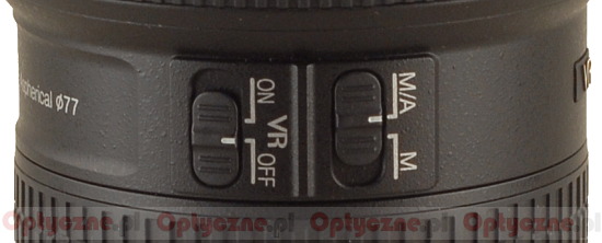

Za pierścieniem, po lewej stronie, natrafimy na dwa przełączniki. Pierwszy jest oznaczony symbolem M/A – M i służy do wyboru trybu ustawiania ostrości, a drugi (VR ON/OFF) włącza i wyłącza stabilizację optyczną. Idąc dalej natrafiamy na pierścień do manualnego ustawiania ostrości. Ma on szerokość 22 mm, jest karbowany i na nasz gust chodzi zdecydowanie za luźno. Poza tym sam w sobie ma luz, który powoduje iż delikatny ruch pierścieniem potrafi przesunąć tylko sam pierścień, a skala odległości pozostaje w tym samym miejscu. Utrudnia to precyzyjne nastawy i jest rzeczą niedopuszczalną w tej klasie cenowej. Przebieg pełnej skali odległości wymaga zaś obrotu pierścienia o kąt niespełna 90 stopni.

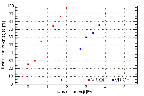

Stabilizacja
Nikkor AF-S 16–35 mm f/4G ED VR jest wyposażony w układ stabilizacji obrazu, którego skuteczność producent szacuje na 4 EV. Można dyskutować, czy stabilizacja w obiektywie ultraszerokokątnym nie jest zbyteczna i służy tylko do podwyższenia ceny instrumentu. W teście trzeba jednak sprawdzić jej skuteczność, bo przecież skuteczność, a użyteczność to dwie różne sprawy.
Ustawiliśmy więc obiektyw na ogniskową 35 mm i wykonaliśmy po kilkadziesiąt zdjęć na każdym czasie z zakresu od 1/40 do 0.5 sekundy zarówno dla stabilizacji włączonej jak i wyłączonej. Poniżej prezentujemy odsetek zdjęć nieudanych wykreślony w funkcji czasu ekspozycji wyrażonego w EV (przy czym 0 EV odpowiada czasowi 1/30 sekundy).
Widać wyraźnie, że obie krzywe oddalone są od siebie o około 2.5 EV. Do deklarowanej wartości 4 EV sporo więc brakuje. Wynik 2.5 EV jest przyzwoity, ale tylko przyzwoity. Od sprzętu tej klasy cenowej można oczekiwać trochę więcej.
