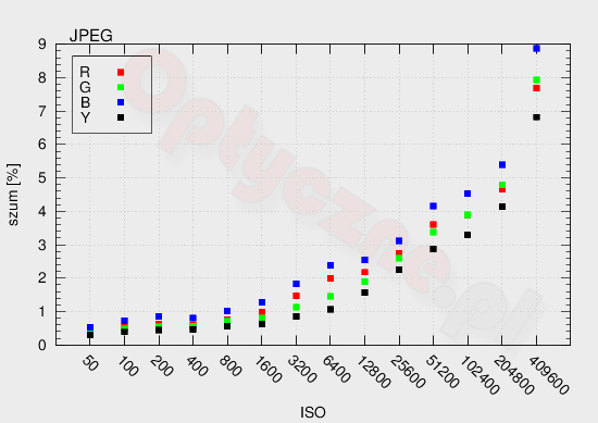

Tradycyjnie, na początku tego rozdziału prezentujemy wyniki pomiaru poziomu szumu na zdjęciach tablicy Kodaka Q-14, zapisanych w formacie JPEG. Jak widać, utrzymuje się on na relatywnie niskim poziomie. W przebiegu poszczególnych składowych łatwo zaobserwować wielokrotne załamania, świadczące o odszumianiu. Biorąc pod uwagę, że A7S to sprzęt adresowany do zaawansowanego użytkownika, naszym zdaniem takie działanie nie powinno mieć miejsca.

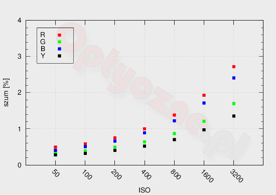

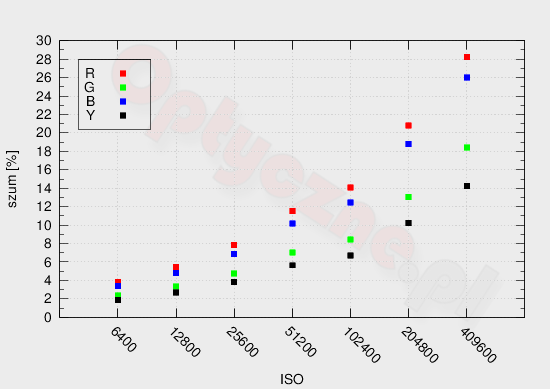

Sprawdźmy teraz wyniki pomiarów poziomu szumu, jakie przeprowadziliśmy na surowych plikach. Dzięki nim będziemy mogli zweryfikować poczynione przed chwilą obserwacje. Ze względu na szeroki zakres dostępnych czułości oraz wysokie wartości poziomu szumu dla maksymalnego ISO, zdecydowaliśmy się zaprezentować wyniki na dwóch oddzielnych wykresach.
Sony A7S - Szumy i jakość obrazu w RAW
Aż do czułości ISO 51200 nie obserwujemy niepokojących załamań, świadczących o manipulacji danymi z matrycy na poziomie plików RAW. Dopiero od ISO 102400 widzimy, że wzrost wartości nie ma charakteru wykładniczego.

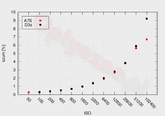

Dla uproszczenia porównań poziomu szumu, pokazujemy także wykres z wartościami składowej luminancji. Żeby zachować lepszą czytelność, ograniczyliśmy zakres czułości zaznaczonych na osi poziomej do wartości ISO 102400 – najwyższej dostępnej w Nikonie D3s.
Ze względu na duże różnice w fizycznych rozmiarach senseli matryc omawianych aparatów, zdecydowaliśmy się porównać A7S tylko z Nikonem D3s. Wykres pokazuje, że aż do ISO 25600 idą one praktycznie „łeb w łeb”. Przy maksymalnej zaprezentowanej czułości, Sony ma przewagę nad Nikonem, aczkolwiek tylko dzięki odszumianiu RAW-ów.

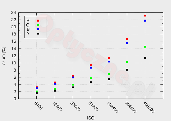

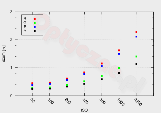

Tradycyjnie na koniec części dotyczącej szumu na surowych plikach, prezentujemy również wykres przedstawiający pomiary przeprowadzone na RAW-ach przekonwertowanych do 48-bitowych TIFF-ów. W tym przypadku również zastosowaliśmy analogiczny podział na dwa wykresy, by w bardziej przejrzysty sposób zaprezentować otrzymane wartości.
