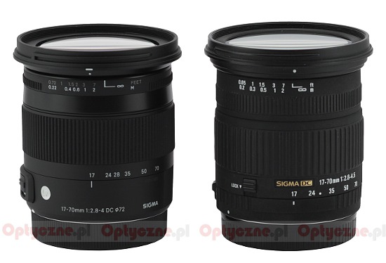

Na poniższych zdjęciach mamy porównanie nowej Sigmy do jej najstarszej wersji pozbawionej stabilizacji i silnika HSM oraz odrobinę ciemniejszej. Widać wyraźnie, że oba obiektywy, pod względem gabarytów, nie różnią się prawie wcale. Projekt obudowy nowego obiektywu wygląda bardzo gustownie i moim zdaniem jest krokiem w bardzo dobrym kierunku. W zasadzie jedyny krok w tył to skala odwzorowania, która w najstarszym modelu była najlepsza, dając całkiem użyteczny tryb makro.

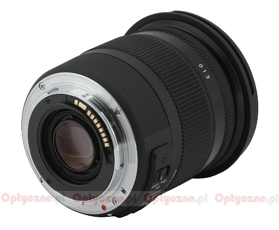

Testowany obiektyw zaczyna się metalowym bagnetem, który otacza styki i tylną soczewkę o średnicy 22 mm. Soczewka ta jest na równi z bagnetem, gdy ogniskowa jest ustawiona na 17 mm. Gdy zwiększamy ogniskową, soczewka chowa się w tubusie, na maksymalnej ogniskowej będąc na głębokości ponad 3 cm. Niestety wraz z przesunięciem soczewki odsłania nam się wnętrze tubusu ukazując część elektroniki i słabo wyczernione elementy obudowy.

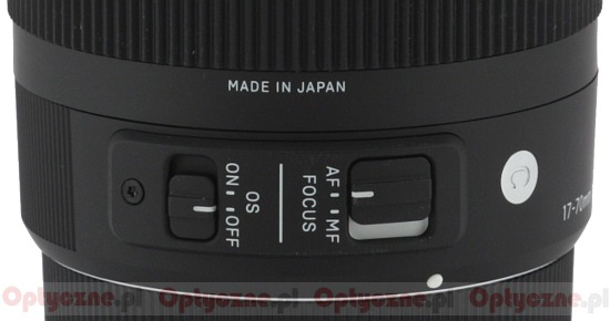

Na właściwym korpusie obiektywu, tuż przy bagnecie, znajdziemy napis z nazwą i parametrami instrumentu. Po jego lewej stronie mamy znaczek „C” od angielskiego słowa Contemporary, które może być tłumaczone zarówno jako współczesny jak i uniwersalny, niewiele dalej białą kropkę ułatwiającą mocowanie obiektywu do korpusu, a tuż obok dwa przełączniki. Pierwszy służy do wyboru trybu pracy mechanizmu ustawiającego ostrość (AF/MF), a drugi steruje stabilizacją optyczną (OS On/Off).

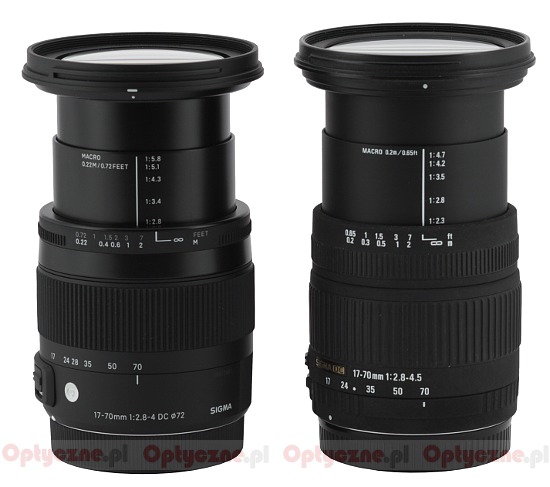

Kolejny element to przedni układ soczewek umieszczony na teleskopowym i wykonanym z tworzywa sztucznego tubusie. Podczas przechodzenia do ogniskowej 70 mm obiektyw zwiększa swoje rozmiary o 4 cm. Naszym oczom ukazuje się przy tym dostępna dla danej ogniskowej skala odwzorowania. Ów teleskopowy tubus wygląda stosunkowo solidnie i nie wykazuje tendencji do kołysania się na boki czy jakichkolwiek ugięć.

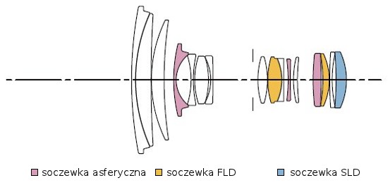

Bardzo udany poprzednik tego obiektywu, który został zaprezentowany nie tak dawno, bo pod koniec roku 2009, miał 17 soczewek ustawionych w 13 grupach. Nowy model ma 16 elementów ustawionych w 14 grupach. Ilość soczewek uległa więc zmniejszeniu, wzrosła za to ilość elementów specjalnych. Poprzednik miał jedną soczewkę niskodyspersyjną SLD i trzy elementy asferyczne. Następca ma także trzy soczewki asferyczne, ale dodatkowo jedną soczewkę ze szkła SLD i dwa elementy FLD wykonane ze szkła o własnościach fluorytu. Mniejsza ilość elementów oraz nowa obudowa pozwoliły na zmniejszenie wagi obiektywu z 535 do 470 gramów, a jego długości z 89 do 82 mm. Zmieniły się też własności przysłony. Liczba listków nadal wynosi siedem, ale teraz przysłonę możemy domknąć maksymalnie do wartości f/22 i to niezależnie od ogniskowej. U poprzednika wartość ta zmieniała się od f/22 do f/32.

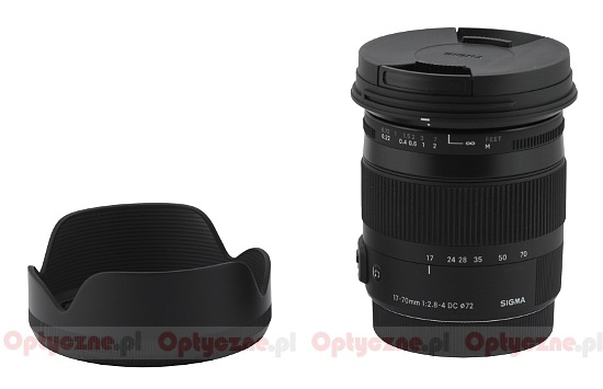

Kupujący dostaje w zestawie oba dekielki oraz tulipanową osłonę przeciwsłoneczną.

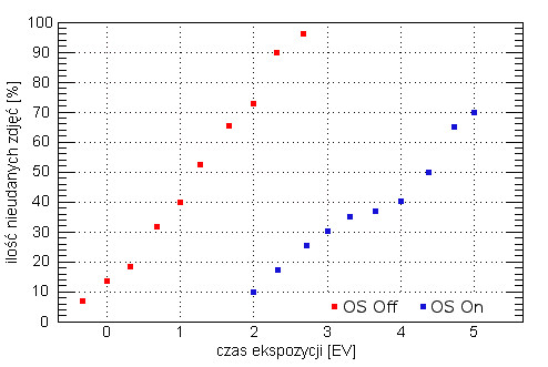

Producent zapewnia, że system stabilizacji optycznej (OS) zastosowany w Sigmie C 17–70 mm OS pracuje z wydajnością sięgającą 4 EV. Zdecydowaliśmy się to sprawdzić. Ustawiliśmy ogniskową na 70 mm i na każdym dostępnym czasie ekspozycji z zakresu od 1/100 do 1/2 sekundy zrobiliśmy po kilkadziesiąt zdjęć, zarówno ze stabilizacją włączoną, jak i wyłączoną. Następnie oszacowaliśmy odsetek nieudanych zdjęć dla każdego czasu ekspozycji. Odpowiedni wykres, przedstawiający właśnie ów odsetek, w zależności od czasu ekspozycji wyrażonego w EV (punkt 0 EV odpowiada czasowi 1/80 sekundy) jest zaprezentowany poniżej.
Sigma C 17-70 mm f/2.8-4.0 DC Macro OS HSM - Budowa, jakość wykonania i stabilizacja
Jak widać, maksymalna odległość obu krzywych od siebie sięga trochę powyżej 3 EV. Jest to wynik bardzo dobry jak na amatorski obiektyw, bo rezultaty na poziomie 4 EV uzyskują głównie drogie konstrukcje kierowane do profesjonalistów. Jest to też wynik porównywalny z tym, jaki osiągnął poprzednik testowanego obiektywu.
