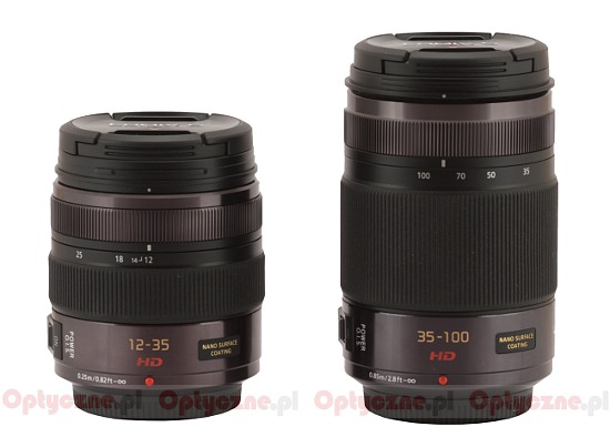

Na powyższym zdjęciu testowany obiektyw stoi obok swojego brata o parametrach 12–35 mm. Jak widać, grubość obu obiektywów jest podobna, model 35–100 mm jest za to zauważalnie dłuższy. W przeciwieństwie do mniejszego brata nie zmienia on jednak swoich rozmiarów podczas zmiany ogniskowej.

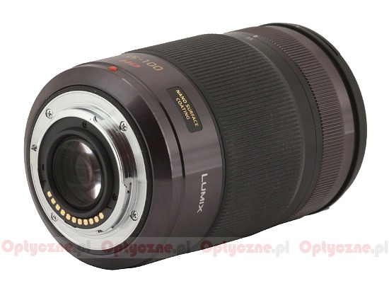

Testowany obiektyw rozpoczyna się metalowym bagnetem, który otacza styki i tylną, nieruchomą soczewkę obiektywu, która ma średnicę 20 mm. Od strony bagnetu obiektyw jest więc całkowicie szczelny i zanieczyszczenia nie mają możliwości, aby dostać się do wnętrza konstrukcji.

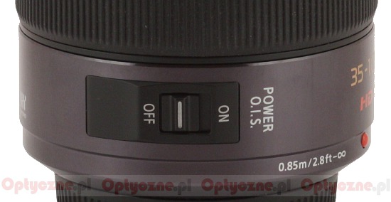

Panasonic G X VARIO 35-100 mm f/2.8 P.O.I.S. - Budowa, jakość wykonania i stabilizacja

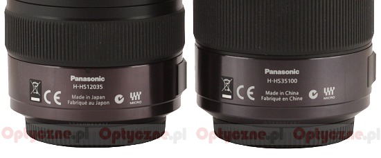

Właściwy korpus obiektywu (także metalowy, jak bagnet) rozpoczyna się czerwoną kropką ułatwiającą mocowanie obiektywu do korpusu. Po jej lewej stronie umieszczono zakres odległości w jakich pracuje obiektyw, a nad nią napis „35–100” i „HD”. Po lewej stronie tego napisu znajdziemy przełącznik do sterowania stabilizacją optyczną (POWER O.I.S. ON/OFF), natomiast po prawej napis „NANO SURFACE COATING” oznaczający zastosowanie specjalnych powłok antyodbiciowych. Po drugiej stronie obiektywu znajdziemy jego numer seryjny, a także informację o tym, że został on wyprodukowany w… Chinach. To bardzo ciekawe, bo model 12–35 mm, który należy do tej samej serii, ma prawie taką samą cenę i ma bardzo podobny design, został wykonany w Japonii.

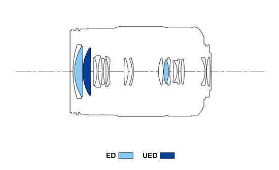

Na konstrukcję optyczną Panasonika 35–100 mm składa się 18 soczewek ustawionych w 13 grupach. Zastosowano aż trzy elementy ze szkła niskodyspersyjnego (jeden UED i dwa ED). Wewnątrz znajdziemy jeszcze kołową przysłonę o siedmiu listkach, którą możemy domknąć do wartości f/22.

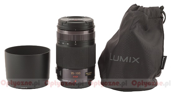

Kupujący dostaje w zestawie oba dekielki, osłonę przeciwsłoneczną oraz miękki futerał. Cieszymy się, że w tej kwestii producent nie robił sztucznych oszczędności.

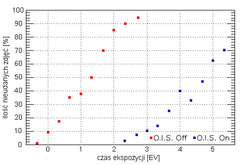

Skuteczność stabilizacji optycznej w testowanym obiektywie sprawdziliśmy wykonując po kilkadziesiąt ekspozycji na każdym z czasów z zakresu od 1/200 do 1/4 sekundy, zarówno dla stabilizacji włączonej, jak i wyłączonej. Następnie określiliśmy odsetek zdjęć nieudanych i wykreśliliśmy go w zależności od czasu ekspozycji wyrażonego w EV (przy czym 0 EV odpowiada czasowi 1/160 sekundy). Wyniki zaprezentowaliśmy na poniższym wykresie.
Widać, że maksymalne oddalenie obu krzywych od siebie sięga 3.8 EV i na taką właśnie wartość określamy skuteczność stabilizacji Panasonika 35–100 mm. To bardzo dobry wynik, nawet odrobinę lepszy od tego, jaki uzyskaliśmy testując model 12–35 mm.
