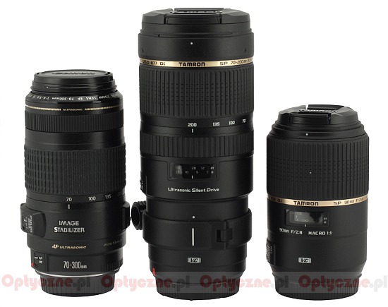

Na poniższym zdjęciu testowany obiektyw stoi pomiędzy Canonem EF 70–300 mm f/4.0–5.6 IS USM a Tamronem SP 90 mm f/2.8 Di MACRO 1:1 VC USD.

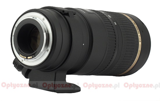

Przejdźmy teraz do omówienia poszczególnych elementów obudowy. Obiektyw rozpoczyna się metalowym bagnetem, który otacza styki i otwór, w którym znajduje się tylna soczewka. Jest ona nieruchoma, schowana na głębokości prawie 2 cm i ma średnicę 28 mm. Wewnętrzny tubus w jej okolicach jest właściwie wyczerniony. Jednak pomiędzy rantem obudowy soczewki, a właściwym tubusem znajduje się niewielka szpara, przez którą widać fragmenty elektroniki.

Pierwsza część właściwego korpusu obiektywu jest metalowa. Znajduje się na niej czerwony znacznik ułatwiający mocowanie obiektywu do korpusu aparatu oraz napis „VC” oznaczający zastosowanie stabilizacji optycznej. Idąc dalej mamy miejsce, w którym znajduje się mocowanie łącznika statywowego. On także jest metalowy, wygląda solidnie i co najważniejsze, jest dołączony w zestawie.

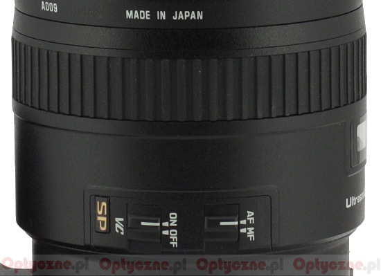

Fragment tubusu za łącznikiem też jest metalowy, ale już kawałek dalej natrafiamy na zewnętrzną warstwę, którą wykonano z tworzywa sztucznego. Na niej znajdziemy najpierw napis „Ultrasonic Silent Drive” oznaczający zastosowanie ultradźwiękowego napędu autofokusa, a tuż nad nim skalę odległości wyrażoną w metrach oraz stopach i umieszczoną za szybką. Po lewej stronie mamy dodatkowo dwa przełączniki. Pierwszy – AF/MF – służy do wyboru trybu pracy mechanizmu ustawiającego ostrość, a drugi – VC ON/OFF – do sterowania stabilizacją optyczną.

Kolejny element to pierścień do manualnego ustawiania ostrości. Ma on szerokość 17 mm i jego większą część zajmuje grube, gumowane karbowanie. Pracuje on płynnie, z dość niewielkim ale równym oporem. Przebieg całego zakresu odległości wymaga obrotu nim o kąt 130 stopni.

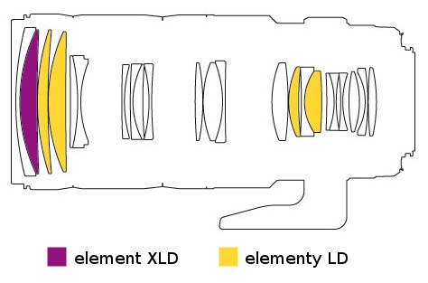

Na konstrukcję optyczną nowego Tamrona składają się 23 soczewki ustawione w 17 grupach, z czego 1 element wykonano ze szkła XLD (ang. Extra Low Dispersion), a cztery ze szkła LD (ang. Low Dispersion). Wewnątrz znajdziemy jeszcze kołową przysłonę o dziewięciu listkach, którą możemy domknąć do wartości f/32.

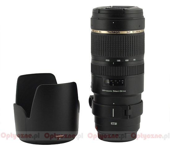

Kupujący dostaje w zestawie oba dekielki, łącznik statywowy oraz osłonę przeciwsłoneczną. Tutaj Tamron odstaje od konkurentów, którzy do swoich obiektywów reporterskich dodają sztywne i gustowne futerały.
