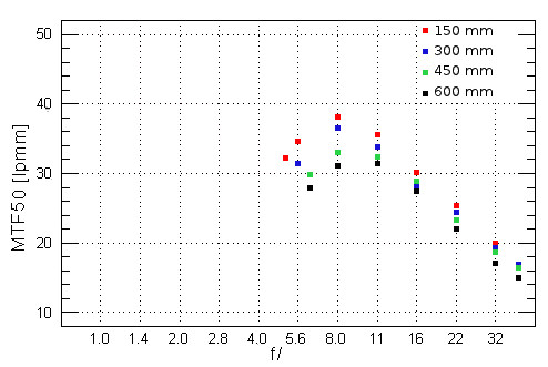

Zobaczmy najpierw jak testowany Tamron sprawuje się w centrum kadru. Wyniki uzyskane na ogniskowych 150, 300, 450 i 600 mm są przedstawione na poniższym wykresie.
Tamron SP 150-600 mm f/5-6.3 Di VC USD - Rozdzielczość obrazu
Nie ulega dla nas wątpliwości, że jest to najładniejszy wykres w tej klasie sprzętu. Rezultaty dla krótszych ogniskowych są bardzo dobre. Co więcej, na maksymalnej ogniskowej, która zwykle wypada najgorzej, obiektyw nawet na maksymalnym otworze względnym daje użyteczne obrazy. A przecież Tamron miał najtrudniejsze zadanie, bo jako jedyny w tej klasie oferuje ogniskową 600 mm. Jeśli spojrzymy na ogniskowe 300–450 mm i porównamy je do tego, co w zakresie 300–400 mm pokazywał Canon 100–400L, to nawet jeśli od osiągów Tamrona odejmiemy te 1–2 lpmm, to okaże się, że i tak wygląda on porównywalnie lub odrobinę lepiej. Biorąc przy tym pod uwagę fakt, że Tamron daje nam większe ogniskowe, lepszą stabilizację i jest tańszy, jego osiągi mogą tylko imponować!
