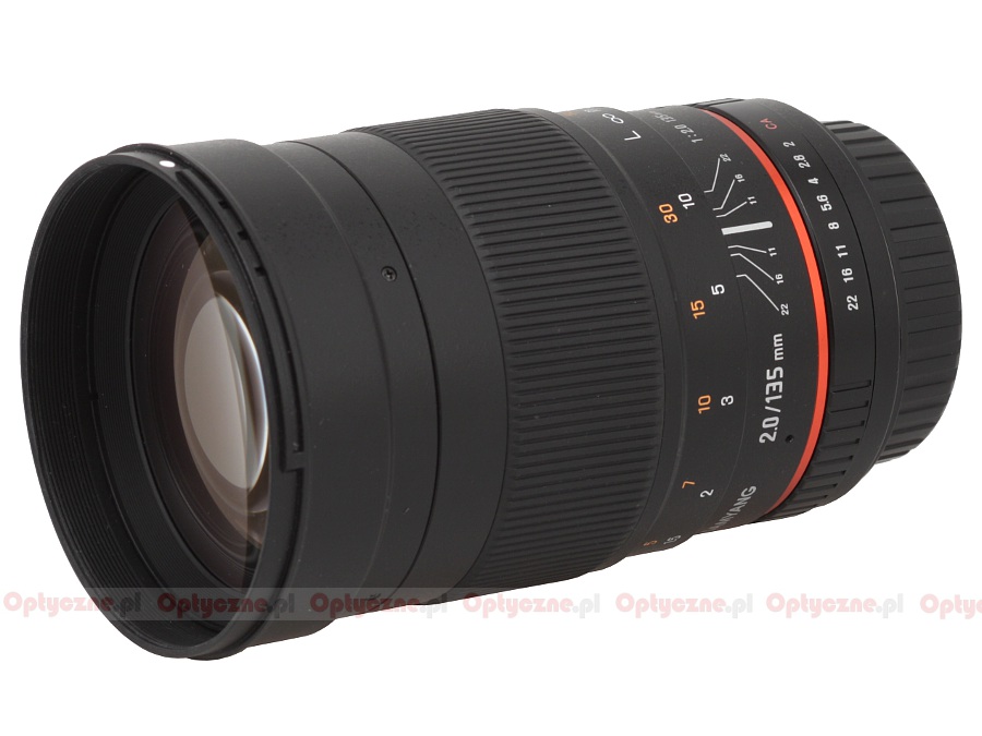

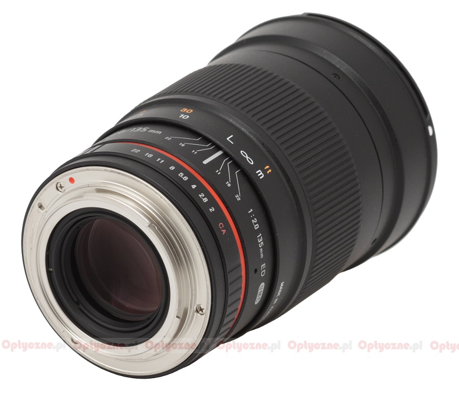

Samyang 135 mm f/2.0 ED UMC rozpoczyna się metalowym bagnetem, który, w przypadku wersji z mocowaniem Canona, pozbawiony jest jakichkolwiek styków. Szkoda, że musimy tak długo tutaj czekać, bo mocowanie Nikon F już dawno się tych styków dorobiło. W efekcie korpus nie dostaje informacji o ogniskowej obiektywu oraz użytej wartości przysłony. Tylna soczewka ma średnicę 34 mm i jest prawie na równi z bagnetem dla ostrości ustawionej na nieskończoność. Gdy przechodzimy do minimalnego dystansu ogniskowania, soczewka wraz z całym układem przesuwa się i chowa w tubusie na głębokość około 4 cm. Wnętrze tego tubusa jest dość dobrze wyczernione i zmatowione.
Samyang 135 mm f/2.0 ED UMC - Budowa i jakość wykonania
Właściwy korpus obiektywu zaczyna się niewielkim nieruchomym pierścieniem, który szybko przechodzi w pierścień służący do zmiany wartości przysłony. Ma on szerokość 9 mm i pracuje ze skokiem 0.5 EV.
Kolejny element to nieruchomy i czerwony pasek, który przechodzi w także nieruchomy fragment obudowy, na którym umieszczono skalę głębi ostrości dla wartości przysłony f/22, f/16 i f/11. Obok niej znajdziemy jeszcze nazwę i parametry obiektywu.
Największym elementem tubusu jest pierścień do ustawiania ostrości, który ma aż 59 mm szerokości. Jego większą część zajmuje gumowane karbowanie, pod którym umieszczono skalę odległości wyrażoną w stopach oraz w metrach, a także informację, że obiektyw został wyprodukowany w Korei. Sam pierścień pracuje płynnie i z należytym oporem. Przebieg pełnego zakresu wymaga obrotu nim o kąt około 190 stopni. To rozsądna wartość pozwalająca na precyzyjne nastawy, choć warto nadmienić, że konkurencyjny Zeiss Apo-Sonnar 2/135 dawał tutaj kąt aż 270 stopni.
Za pierścieniem do ustawiania ostrości znajdziemy jeszcze nieruchomy fragment obudowy, który kończy się bagnetem do mocowania osłony przeciwsłonecznej.
Przednia soczewka obiektywu ma średnicę 65 mm i jest otoczona przez nierotujące mocowanie filtrów o średnicy 77 mm.
Jeśli chodzi o konstrukcję optyczną, mamy tutaj do czynienia z 11 elementami ustawionymi w 7 grupach. Jeden element wykonano z niskodyspersyjnego szkła ED. Wewnątrz znajdziemy jeszcze kołową przysłonę o dziewięciu listkach, którą możemy domknąć maksymalnie do wartości f/22.
