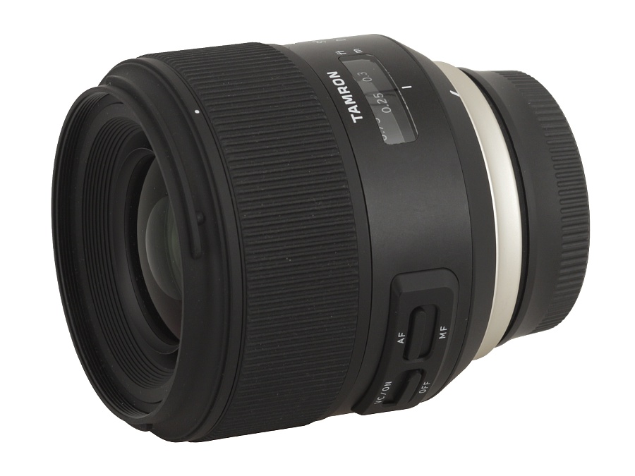

Klasa pełnoklatkowych obiektywów o ogniskowej 35 mm i świetle z przedziału od f/1.4 do f/2.0 jest mocno obsadzona. Nie mieliśmy więc problemów, aby zestawić niniejsze porównanie. Podobnie jak w przypadku modelu SP 1.8/45, tutaj także, pod względem wagi i gabarytów, Tamron SP 1.8/35 leży pomiędzy „firmówkami” (Canon 2/35 IS i Nikkor 1.8/35G), a jaśniejszą Sigmą A 1.4/35. Oczywiście w tym gronie tylko Canon i Tamron mają stabilizację. Co ciekawe, pozbawiony stabilizacji Nikkor ma jedną soczewkę więcej niż stabilizowany Tamron. To, co po raz kolejny wyróżnia Tamrona, to minimalny dystans ustawiania ostrości wynoszący tylko 0.2 metra. Choć po piętach depcze mu Canon z odległością o 4 cm większą.
Na poniższym zdjęciu Tamron SP 35 mm f/1.8 Di VC USD stoi obok swoich dwóch poważnych konkurentów, czyli Canona EF 35 mm f/2 IS USM oraz Sigmy A 35 mm f/1.4 DG HSM.

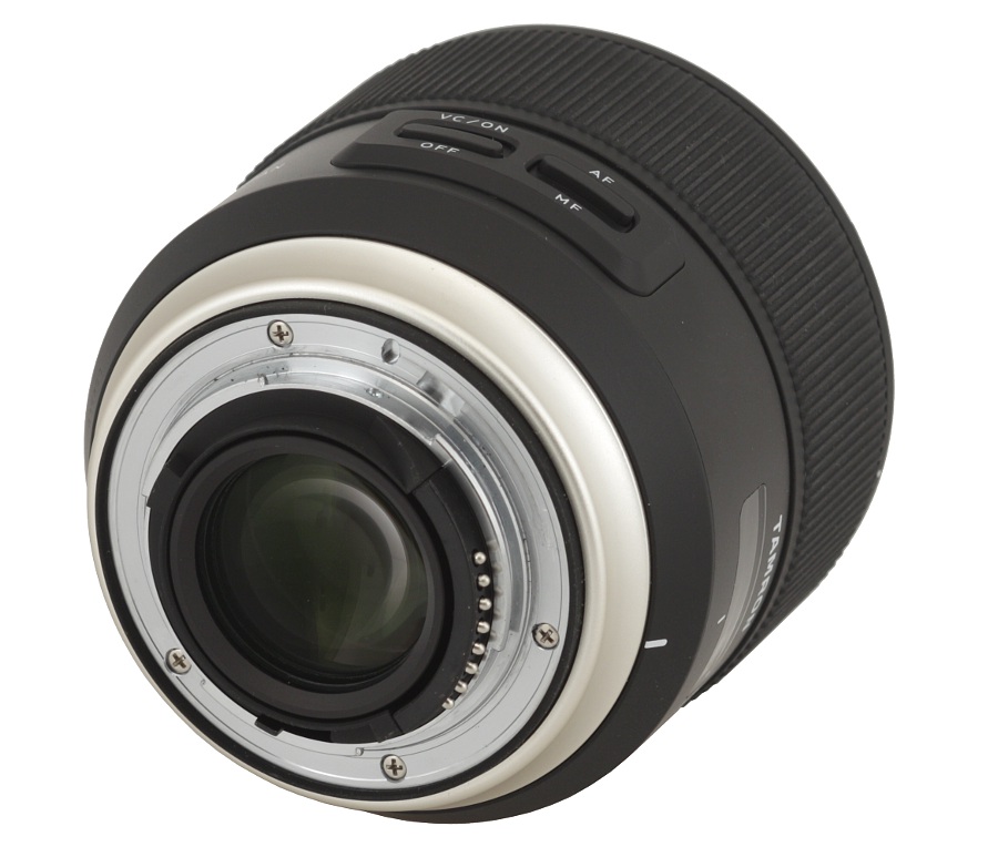

Testowany obiektyw rozpoczyna się metalowym bagnetem, który otacza styki i tylną soczewkę o średnicy prawie 28 mm. Soczewka ta jest na równi ze stykami dla ostrości ustawionej na nieskończoność. Gdy przechodzimy do minimalnego dystansu, z którego możemy robić zdjęcia, chowa się ona na głębokość prawie 2 cm w obudowie. Odsłania się przy tym ładnie wyczerniony, zmatowiony i pokryty karbowaniem tubus. Zawiera on niewielkie luki, przez które dojrzymy małe elementy elektroniczne, ale nawet one, w miejscach gdzie się dało, zostały wyczernione.
Tamron SP 35 mm f/1.8 Di VC USD - Budowa, jakość wykonania i stabilizacja

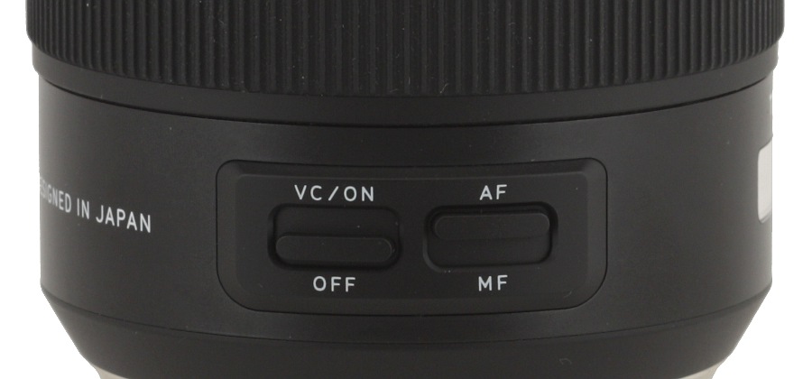

Pierwszym elementem właściwego korpusu obiektywu jest gumowa uszczelka połączona ze srebrnym, metalowym i nieruchomym pierścieniem. Ów pierścień przechodzi w gładką i czarną obudowę zawierającą biały znacznik ułatwiający mocowanie obiektywu do aparatu. Nad tym znacznikiem natrafiamy na szybkę ze skalą odległości wyrażoną w stopach oraz w metrach. Patrząc z góry, po prawej stronie szybki, mamy naniesioną nazwę i parametry obiektywu oraz srebrny znaczek SP. Dla odmiany, po lewej stronie znajdziemy przełączniki wyboru trybu mechanizmu ustawiającego ostrość (AF/MF) i stabilizacji (VC ON/OFF). Jeszcze kawałek dalej mamy informację, że obiektyw nie tylko został zaprojektowany w Japonii, ale także tam wykonany.

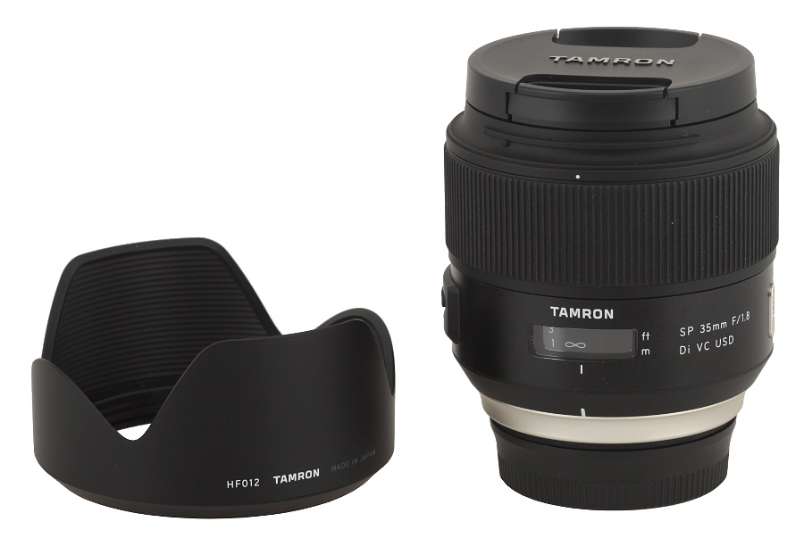

Kupujący dostaje w zestawie oba dekielki i osłonę przeciwsłoneczną. Szkoda, że producent nie oferuje tutaj jeszcze futerału. Sigma do podobnej klasy instrumentów zawsze dodaje sztywne etui. Co więcej, kupując Nikkora AF-S 35 mm f/1.8G także dostajemy miękki futerał. Tylko oszczędny Canon EF 35 mm f/2 IS USM wypada tutaj gorzej, bo w zestawie dodaje tylko dekielki.

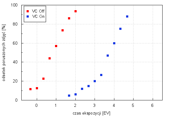

Tamron SP 1.8/35 został wyposażony w mechanizm optycznej stabilizacji obrazu o deklarowanej skuteczności 3 EV. Aby to sprawdzić, na każdym czasie ekspozycji z zakresu od 1/40 do 1 sekundy wykonaliśmy po kilkadziesiąt ekspozycji przy stabilizacji włączonej i wyłączonej. Następnie dla każdego czasu wyznaczyliśmy odsetek zdjęć poruszonych i wykreśliliśmy go w funkcji czasu ekspozycji wyrażonego w EV (przy czym 0 EV odpowiada czasowi 1/30 sekundy).
Maksymalna odległość obu krzywych wynosi prawie 3 EV i na tyle właśnie szacujemy skuteczność stabilizacji nowego Tamrona. Deklaracje producenta mają więc pokrycie w rzeczywistych osiągach, które same w sobie są dobre.
