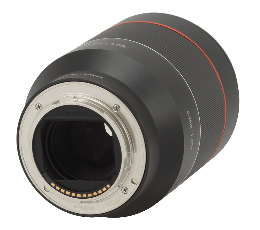

Testowany obiektyw rozpoczyna się metalowym bagnetem, który otacza plastikowe, czarne okienko o rozmiarach 33×26 mm. Wtopiono w nie styki i napis Made in Korea. Tylna soczewka jest nieruchoma i ma rozmiar 32 mm. Jej okolice są dobrze wyczernione i zmatowione. Na dodatek nie widać żadnych szpar, przez które zanieczyszczenia mogłyby wnikać do wnętrza obiektywu.
Samyang AF 50 mm f/1.4 FE - Budowa i jakość wykonania
Właściwy korpus obiektywu rozpoczyna się czarnym i metalowym pierścieniem, którego średnica zwiększa się szybko wraz z oddalaniem od bagnetu. Znajdziemy na nim białą kropkę ułatwiającą mocowanie obiektywu do aparatu, oznaczenie bagnetu (Full Frame E-Mount) oraz oznaczenie średnicy filtrów (⌀67). Na poszerzonej już części mamy za to nazwę firmy, parametry obiektywu (AF 50/1.4 FE) oraz podany minimalny dystans ustawiania ostrości (0.45m/1.47ft).

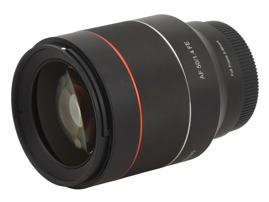

Kolejny element to pierścień do manualnego ustawiania ostrości. Ma on szerokość 30 mm i jest w całości pokryty drobnym karbowaniem. Pracuje on z przełożeniem elektronicznym. Zakres pracy pierścienia zależy od prędkości obrotu. Kręcąc nim szybko przejedziemy całą skalę wykorzystując kąt około 180 stopni. Kręcąc wolno jesteśmy w stanie dojść do prawie 360 stopni. Obie wartości pozwalają na bardzo precyzyjne nastawy.
Idąc dalej natrafimy na cienki czerwony pasek, a za nim na metalowy i nieruchomy fragment obudowy, który przechodzi w bagnet do mocowania osłony przeciwsłonecznej.
Przednia soczewka obiektywu jest lekko wypukła, nieruchoma i ma średnicę 52 mm. Otacza ją nierotujące mocowanie filtrów o średnicy 67 mm.
Jeśli chodzi o konstrukcję optyczną, mamy tutaj do czynienia z 9 soczewkami ustawionymi w 8 grupach. Zastosowano aż trzy elementy asferyczne. Wewnątrz znajdziemy jeszcze kołową przysłonę o dziewięciu listkach, którą możemy domknąć maksymalnie do wartości f/16. Producent chwali się też zastosowaniem powłok Ultra Multi Coating, które mają skutecznie niwelować niechciane odblaski i zapewniać dobrą pracę pod ostre światło.
