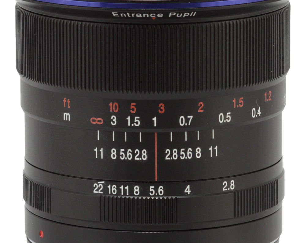

W przypadku Laowy 2.8/12 ostrość ustawiamy ręcznie przy pomocy wygodnego pierścienia, którego zakres pracy to aż 180 stopni. To naprawdę sporo. Wystarczy przypomnieć, że Laowa 2/15, która daje przecież zauważalnie mniejszą głębię ostrości i jest bardziej wymagającą pod tym względem, miała zakres pracy pierścienia wynoszący tylko 100 stopni.
Venus Optics LAOWA 12 mm f/2.8 ZERO-D  - Ustawianie ostrości
Co więcej, w pracy pomaga bardzo użyteczna skala głębi ostrości. Tutaj nawet na maksymalnym otworze względnym, czyli na f/2.8, mamy wyraźnie oddzielone od siebie znaczniki, a więc wiemy dokładnie, gdzie ustawić ostrość i co będzie ona obejmować.
Z drugiej strony warto pamiętać, że głębia ostrości oferowana przez testowaną Laowę jest ogromna i w wielu przypadkach będziemy mogli zapomnieć o ustawianiu ostrości. Nawet na f/2.8 wystarczy ustawić ostrość na niespełna 2 metry, by mieć ostry obszar od niespełna 1 metra do nieskończoności.
