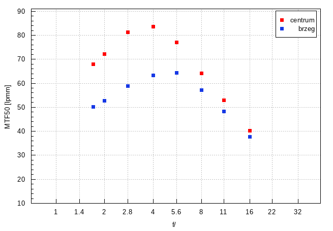

Rozdzielczość (w sensie wartości funkcji MTF50) obiektywu Panasonic Leica DG Summilux 9 mm f/1.7 ASPH została przetestowana w oparciu o pliki RAW z aparatu Olympus O-MD E-M5 Mark II. W tym przypadku za poziom przyzwoitości uznajemy wartości wynoszące 48–50 lpmm. Wysokiej klasy obiektywy stałoogniskowe uzyskują tutaj rezultaty na poziomie 85 lpmm i wyższym. Najlepsze osiągi odnotowaliśmy u Olympusa M.Zuiko Digital ED 45 mm f/1.2 PRO, który dotarł aż do okolic 96 lpmm oraz Olympusa M.Zuiko Digital ED 17 mm f/1.2 PRO, który dzierży obecnie rekord na tej matrycy wynoszący 98.6 lpmm.
Zobaczmy więc, jak na tym tle prezentują się wyniki testowanego obiektywu. Rezultaty, jakie uzyskał on w centrum kadru i na jego brzegu, są zaprezentowane na poniższym wykresie.
Panasonic Leica DG Summilux 9 mm f/1.7 ASPH - Rozdzielczość obrazu
Biorąc pod uwagę parametry testowanego obiektywu i jego rozmiary, zachowanie w centrum kadru oceniamy bardzo wysoko. Choć nie ma tam rekordów rozdzielczości, to wyniki są naprawdę świetne. Już na maksymalnym otworze względnym mamy do czynienia z wysokim poziomem prawie 68 lpmm, który, na dodatek, szybko polepsza się wraz z przymykaniem przysłony. Maksimum swoich osiągów PanaLeica notuje na przysłonie f/4.0, gdzie mamy do czynienia z bardzo wysoką wartością wynoszącą prawie 84 lpmm.
Patrząc na rozmiary obiektywu i jego światło, miałem obawy o to, co pokaże on na brzegu kadru. Skorygowanie pola widzenia wynoszącego 100 stopni jest bardzo trudne i zwykle robi się to poprzez stosowanie dużych i skomplikowanych optycznie instrumentów.
Biorąc pod uwagę wszystkie okoliczności, wydaje nam się, że Panasonic Leica DG Summilux 9 mm f/1.7 ASPH poradził sobie tutaj całkiem rozsądnie. Na maksymalnym otworze względnym jesteśmy na granicy poziomu przyzwoitości, a po przymknięciu przysłony jesteśmy w stanie wyraźnie przekraczać wartości sięgające dobrego poziomu 60 lpmm.
Podsumowując, mamy obiektyw, który daje nam świetną jakość obrazu w centrum kadru, a dodatkowo rozsądną jakość na jego brzegu. A wszystko to przy małych rozmiarach, wadze oraz przy dobrym świetle. Trudno nie być zadowolonym.
