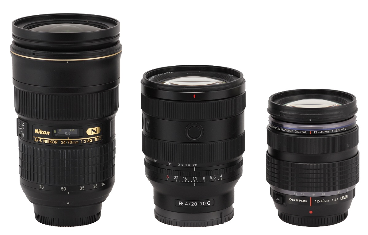

Obecnie Sony FE 20–70 mm f/4 G ma tylko jednego konkurenta i jest nim wspominany już wcześniej Panasonic. Porównanie podstawowych parametrów obu tych obiektywów prezentuje niniejsza tabela. Trudno się dziwić, że Panasonic jest trochę mniejszy i lżejszy, bo ma on przecież mniejszy zakres ogniskowych i trochę gorsze światło.
Na poniższym zdjęciu Sony FE 20–70 mm f/4 G stoi pomiędzy Nikkorem AF-S 24–70 mm f/2.8G ED a Olympusem M.Zuiko 12–40 mm f/2.8 ED PRO.

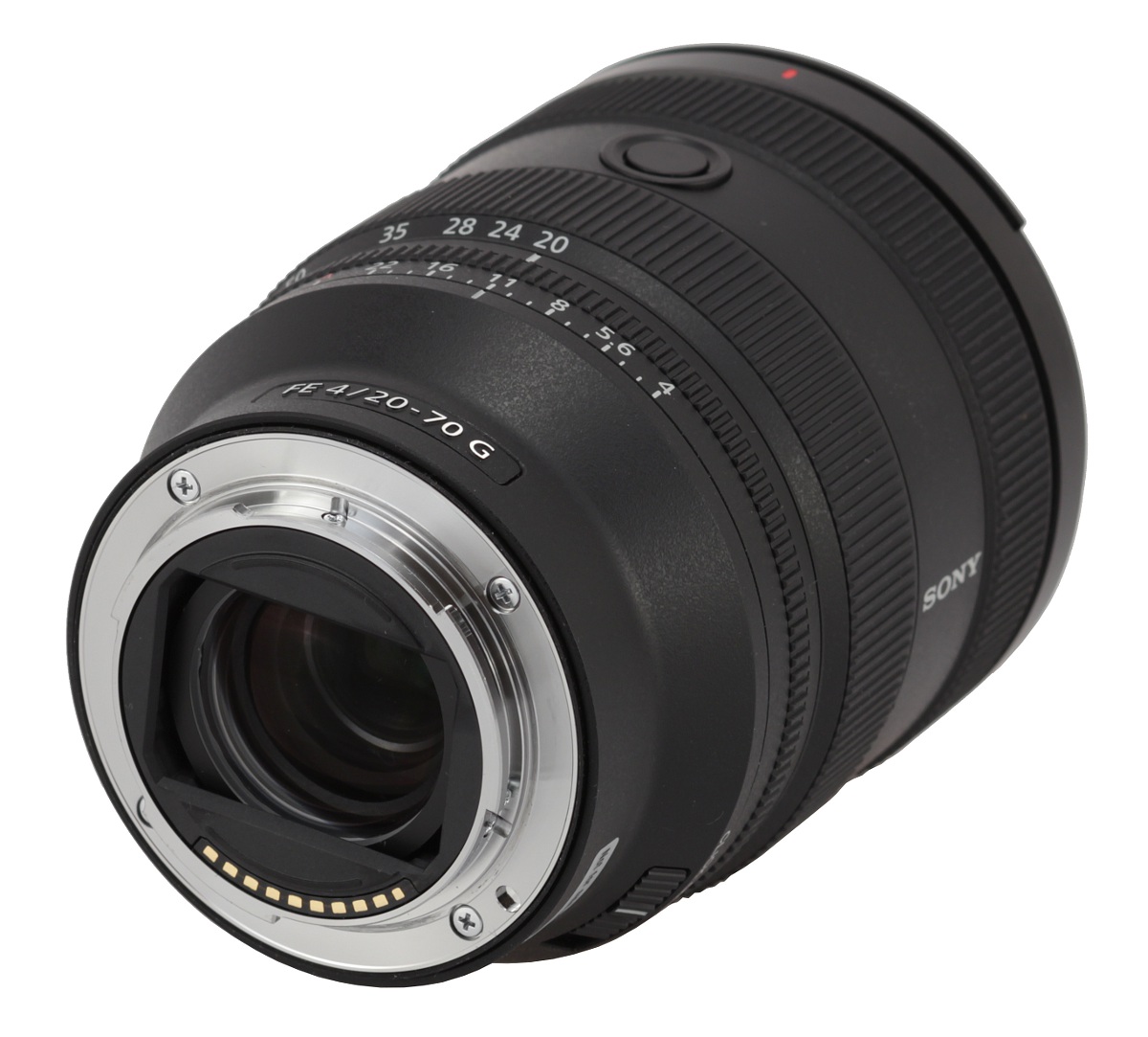

Testowany obiektyw rozpoczyna się metalowym bagnetem, który otacza styki i wykonaną z tworzywa sztucznego ramkę o rozmiarach 33×24 mm. Wewnątrz niej znajduje się tylna soczewka obiektywu, która ma średnicę 28 mm i jest ruchoma. Swoją obudową praktycznie dotyka ramki dla ogniskowej 20 mm, natomiast chowa się na głębokość prawie 3 cm, gdy przejdziemy do ogniskowej 70 mm. Ruch ten odsłania wewnętrzny tubus, który jest dobrze zmatowiony i wyczerniony.

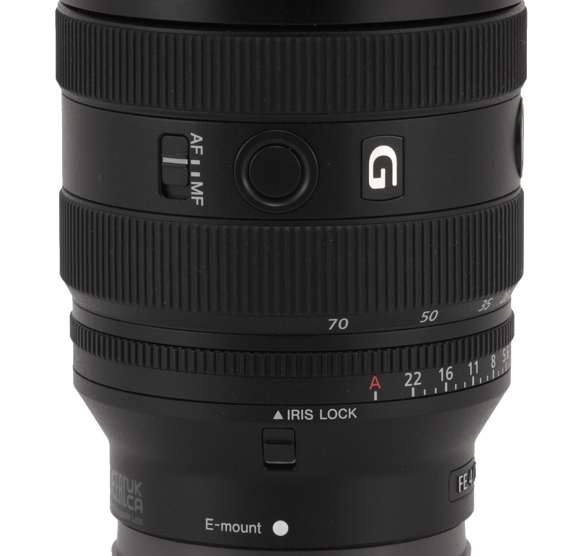

Właściwy korpus Sony 20–70 mm rozpoczyna się nieruchomym, wykonanym z tworzywa sztucznego i zwiększającym swoją średnicę pierścieniem, na który naniesiono nazwę i podstawowe parametry obiektywu. Znajdziemy tam jeszcze białą kropkę ułatwiająca mocowanie do aparatu, oznaczenie bagnetu E-mount, przełącznik IRIS LOCK blokujący pierścień przysłon, przełącznik CLICK ON/OFF ustawiający tryb pracy pierścienia przysłon, a także numer seryjny i informację, że instrument został wyprodukowany w Tajlandii.
Kolejnym elementem jest pierścień do zmiany przysłony, który ma szerokość 9 mm i w połowie jest pokryty wygodnym w uchwycie karbowaniem. Może on pracować ze skokiem 1/3 EV lub w trybie płynnym. Możemy też zablokować go w pozycji A, co pozwala na sterowanie przysłoną z poziomu aparatu.

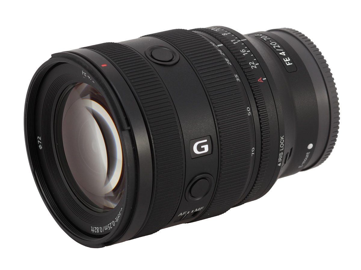

Idąc dalej, natrafiamy na dwa kolejne pierścienie – pierwszy jest wąski i nieruchomy, a drugi szeroki na 19 mm i służy do zmiany ogniskowej. Jego większą część pokrywa gumowane karbowanie, pod którym znajdziemy znaczniki ogniskowych dla wartości 20, 24, 28, 35, 50 i 70 mm. Pierścień ten pracuje z równym i prawidłowym oporem.
Kolejny nieruchomy pierścień zawiera napis Sony oraz oznaczenie serii G, a także dwa okrągłe i programowalne przyciski Focus Lock oraz przełącznik AF/MF.

Jeszcze dalej znajdziemy pierścień do manualnego ustawiania ostrości, który ma szerokość 16 mm i jest w całości pokryty gumowanym karbowaniem. Pracuje on z prawidłowym oporem i w przełożeniu elektronicznym. Przebieg całego zakresu odległości wymaga obrotu nim o kąt około 140 stopni, co jest rozsądną wartością jak na parametry oferowane przez obiektyw.
Przednia soczewka jest lekko wypukła, ma średnicę 52 mm i jest otoczona fragmentem obudowy z napisami z nazwą i podstawowymi parametrami obiektywu, a następnie nierotującym mocowaniem filtrów o średnicy 72 mm oraz bagnetem do tulipanowej osłony przeciwsłonecznej.
Cały przedni układ optyczny wysuwa się do przodu na jednolitym tubusie, gdy zwiększamy ogniskową z 20 do 70 mm. Rozmiar obiektywu rośnie wtedy o 41 mm.

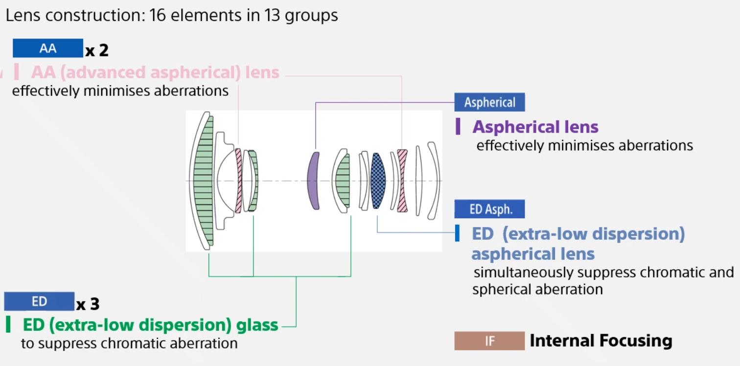

Jeśli chodzi o konstrukcję optyczną, mamy tutaj do czynienia z 16 soczewkami ustawionymi w 13 grupach. Jak na tak oryginalne parametry przystało, producent nie pożałował elementów specjalnych. Mamy tutaj więc aż trzy soczewki wykonane z niskodyspersyjnego szkła ED, jedną soczewkę z tego samego szkła ED, ale której dodatkowo nadano kształt asferyczny oraz trzy dodatkowe soczewki asferyczne, w tym dwie AA. Wewnątrz znajdziemy jeszcze kołową przysłonę o dziewięciu listkach, którą możemy maksymalnie domknąć do wartości f/22.

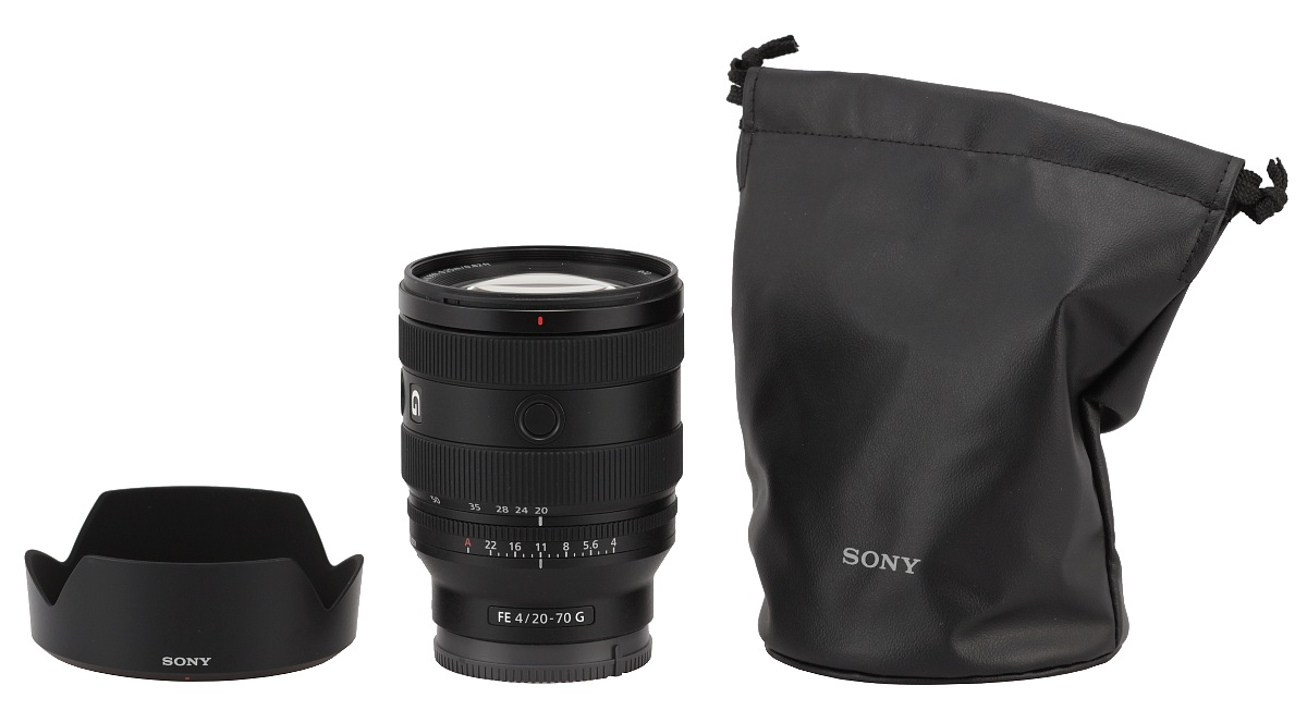

Kupujący dostaje w zestawie oba dekielki, tulipanową osłonę przeciwsłoneczną oraz miękki futerał.
