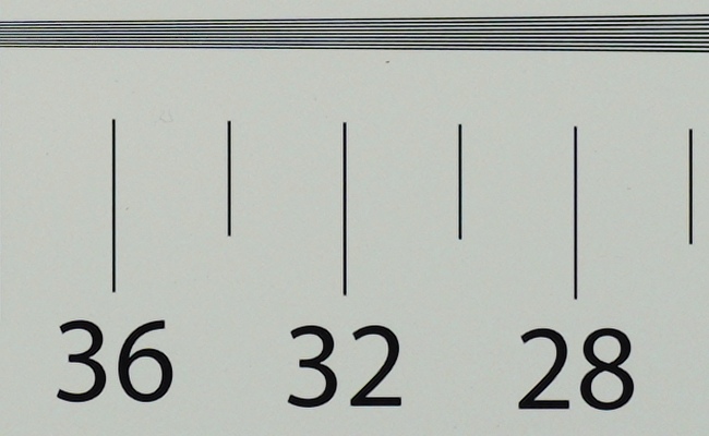

Sony A7R III, JPEG, 35 mm, f/4.0
Sony FE 20-70 mm f/4 G - Rozdzielczość obrazu

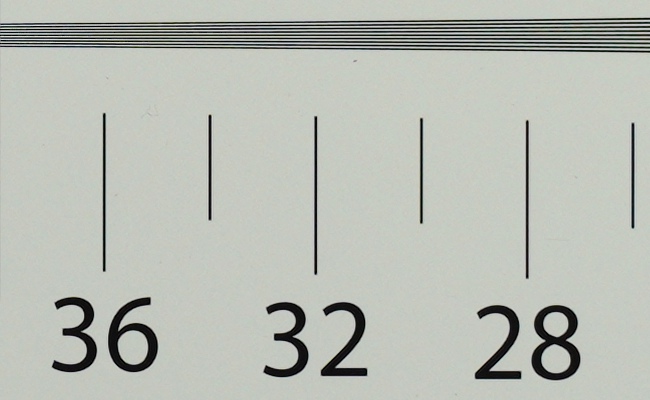

Sony A7R III, JPEG, 50 mm, f/4.0
