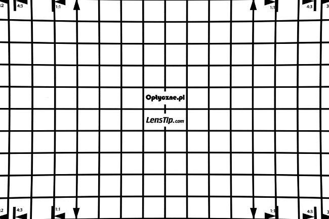

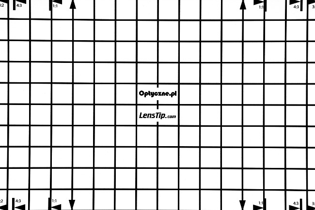

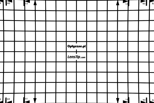

W przypadku mniejszego detektora APS-C, dystorsja nie daje nam poważniejszych powodów do narzekań, bo na wszystkich ogniskowych dystorsja nie przekracza poziomu +1%. Dokładnie wartości uzyskane przez nas na ogniskowych 400, 600 i 800 mm wynoszą odpowiednio: +0.88%, +0.92% i +0.90%.
Sony A7R IIIa, APS-C, JPEG, 400 mm
Sony FE 400-800 mm f/6.3-8 G OSS - Dystorsja i pole widzenia
Sony A7R IIIa, APS-C, JPEG, 600 mm
Sony A7R IIIa, APS-C, JPEG, 800 mm

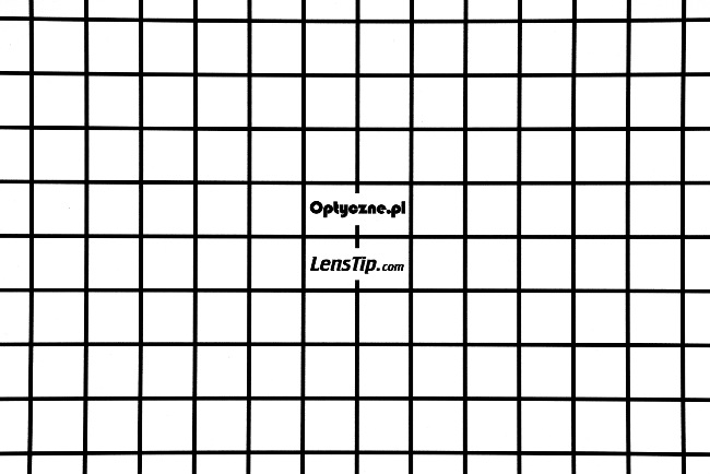

Na pełnej klatce, co zrozumiałe, problemów jest zauważalnie więcej. Na ogniskowej 400 mm mamy do czynienia z dystorsją poduszkową o wartości +2.08%. Nie jest to może jakiś duży poziom, ale jeśli przypomnimy sobie, że rzeczywista wartość najkrótszej ogniskowej wynosi 428 mm i gdy dodatkowo będziemy chcieli skorygować dystorsję do zera, wynikowe przycięcie obrazu spowoduje, że minimalna ogniskowa testowanego obiektywu będzie na poziomie 440 mm lub nawet wyższym.

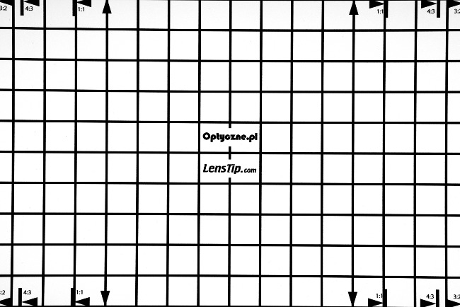

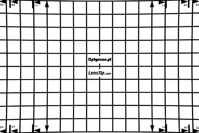

Na ogniskowej 600 mm dystorsja nieznacznie rośnie do +2.26%, natomiast na 800 mm spada do +2.09%.
W tej kategorii Sony 400-800 mm mógłby postarać się trochę bardziej. Od obiektywu o krotności zooma wynoszącej dwa, można oczekiwać dystorsji na poziomie poniżej +1%. Świetnym przykładem tego jak dobrze można poczynać sobie w tej kategorii jest Nikkor Z 180-600 mm f/5.6-6.3 VR, który pomimo krotności 3.33x potrafił korygować dystorsję do poziomów ułamkowych.
Sony A7R IIIa, FF, JPEG, 400 mm
Sony A7R IIIa, FF, JPEG, 600 mm
Sony A7R IIIa, FF, JPEG, 800 mm
