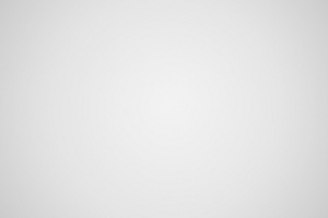

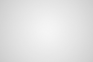

Zobaczmy najpierw, jak Sony FE 400-800 mm f/6.3-8 G OSS radzi sobie z winietowaniem na matrycy APS-C przy użyciu nieskorygowanego formatu JPEG. Odpowiednie miniaturki znajdują się poniżej.
A7R IIIa, APS-C, JPEG, 400 mm, f/6.3 A7R IIIa, APS-C, JPEG, 400 mm, f/8.0
Sony FE 400-800 mm f/6.3-8 G OSS - Winietowanie Sony FE 400-800 mm f/6.3-8 G OSS - Winietowanie

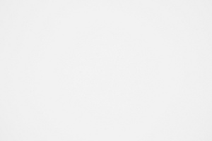

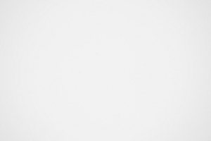

A7R IIIa, APS-C, JPEG, 600 mm, f/8.0 A7R IIIa, APS-C, JPEG, 600 mm, f/11.0

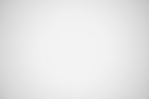

A7R IIIa, APS-C, JPEG, 800 mm, f/8.0 A7R IIIa, APS-C, JPEG, 800 mm, f/11.0
W przypadku mniejszego detektora problemy są znikome. Na 400 mm i maksymalnym otworze względnym spadek jasności w rogach kadru wynosi tylko 16% (-0.50 EV) i zmniejsza się do niezauważalnego poziomu 6% (-0.18 EV), po przymknięciu przysłony do f/8.0.
Sytuacja minimalnie poprawia się po zmianie ogniskowej na 600 mm. Tutaj, na maksymalnym otworze względnym, który w tym przypadku wynosi już f/8.0, winietowanie sięga 11% (-0.35 EV) i spada do tylko 2% (-0.06 EV), gdy przymykamy przysłonę do f/11.0.
Na ogniskowej 800 mm winietowanie znów trochę rośnie, ale wciąż są to wartości niewielkie. Na f/8.0 omawiana wada sięga 15% (-0.48 EV) i spada do tylko 3% (-0.08 EV) po zastosowaniu przysłony f/11.0.

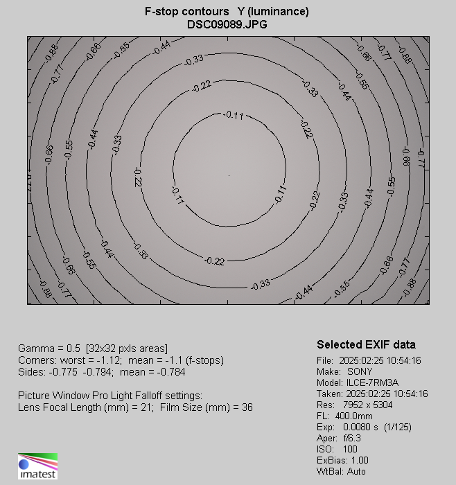

W przypadku większego detektora problemy są oczywiście bardziej zaakcentowane, ale wciąż nie możemy tutaj mówić o jakiś poważniejszych wpadkach. Na kombinacji ogniskowej 400 mm i światła f/6.3 winietowanie wynosi bowiem 32% (-1.10 EV) i spada do 19% (-0.62 EV), po zastosowaniu przysłony f/8.0. Przymknięcie o dodatkowe 1 EV sprowadza omawianą wadę do niezauważalnego poziomu 10% (-0.30 EV).

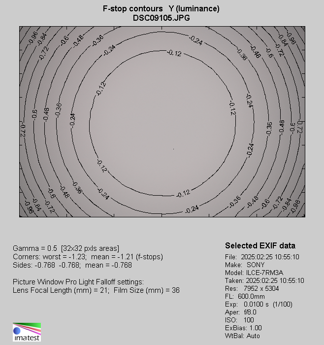

Minimalny wzrost winietowania daje się odczuć na dłuższych ogniskowych. Na 600 mm i przysłonie f/8.0 spadek jasności w rogach kadru sięga 34% (-1.21 EV). Na szczęście zmniejsza się on do 10% (-0.32 EV) na f/11.0 i do tylko 5% (-0.15 EV) na f/16.0.
