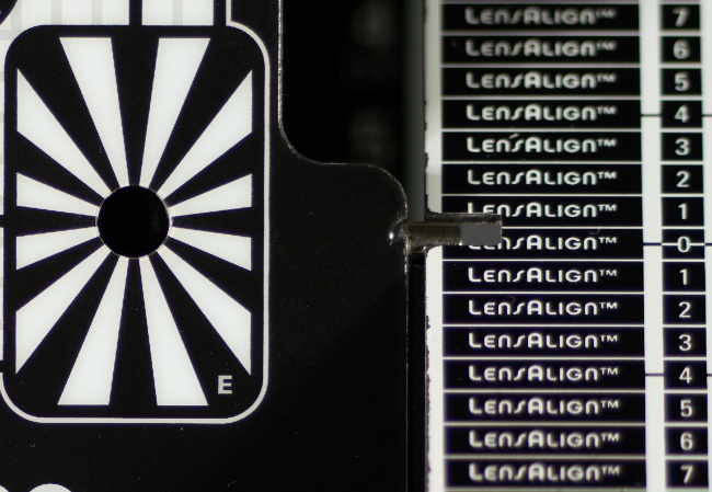

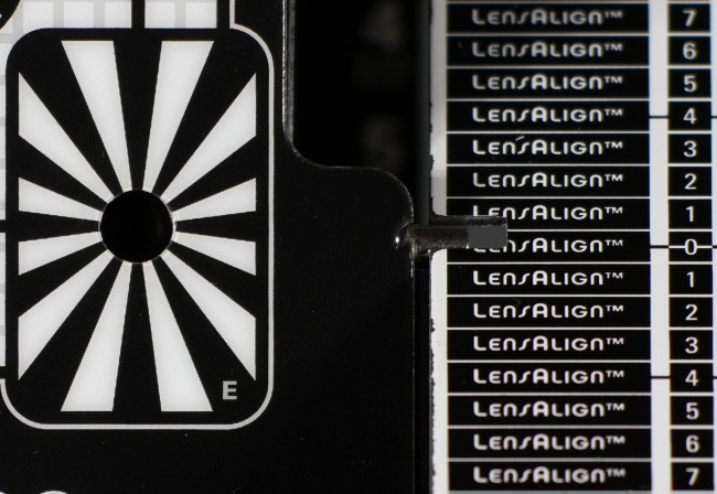

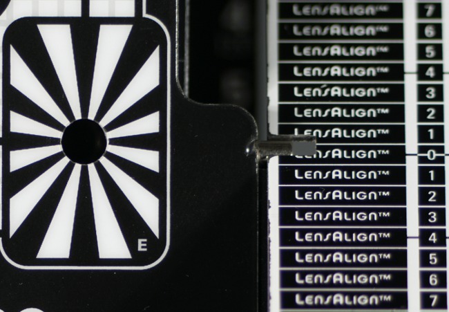

Jak pokazują poniższe zdjęcia, testowany obiektyw nie miał wyraźniejszych problemów z tendencją do ustawiania ostrości przed lub za właściwym obiektem i to niezależnie od użytego korpusu.
A7R IIIa, 400 mm, f/6.3
Sony FE 400-800 mm f/6.3-8 G OSS - Autofokus i oddychanie
A7R IIIa, 800 mm, f/8.0
A7R V, 400 mm, f/6.3
A7R V, 800 mm, f/8.0
