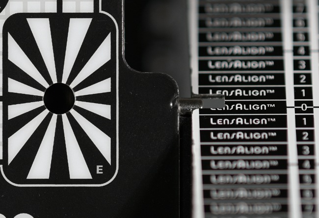

Autofokus Nikkora 1.8/135 testowaliśmy w połączeniu z aparatem Nikon Z7. Praca tego zestawu była cicha i absolutnie bezproblemowa. Mechanizm funkcjonował bezgłośnie i szybko. Przebieg całego zakresu odległości i potwierdzenie ostrości zajmowało typowo około 0.4 sekundy, co jest wynikiem bardzo dobrym.
Co więcej, mechanizm ustawiania ostrości zachowywał się bardzo pewnie. Nie było żadnych zawahań ani przestojów, a celność była praktycznie idealna i to niezależnie od tego, czy pracowaliśmy w studio, czy w plenerze. Jakby tego było mało, świetnie zachowywał się tryb AF-C ustawiony na podążanie za okiem modelki. Tutaj też znaczna większość zdjęć była trafiona dokładnie tam, gdzie trzeba. Pod tym względem testowany obiektyw zasłużył więc na bardzo wysoką ocenę.
Nie zauważyliśmy też nawet najmniejszych problemów z tendencją do ustawiania ostrości przed lub za właściwym obiektem.
